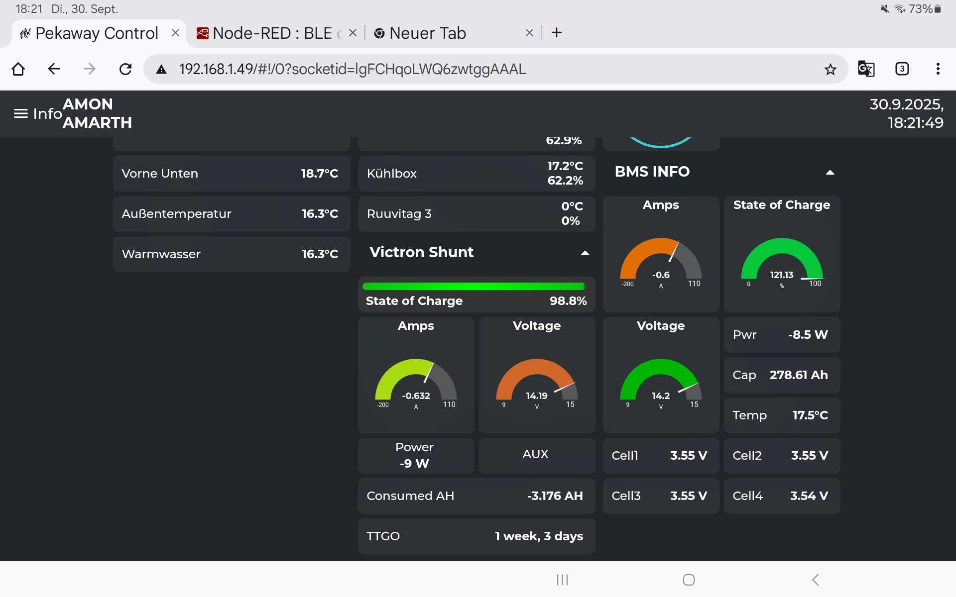

Jbd Bms zeigt 123% SOC
Mein Bms zeigt beim Soc123% an .
Bei Kapazit stehen auch 278Ah obwohl eine 230 Ah Batterie ist .
Das ist aber im Bms eingestellt und wird auch angezeigt ,wenn ich es über die App des Bms überprüfe.
Wo holt sich das Van Pi diesen Wert her ?
Jemand eine Idee?

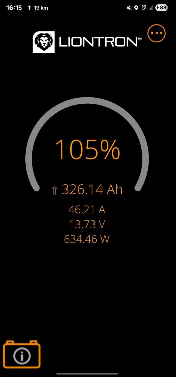

da schlägt warscheinlich das JDB bms wieder zu, zumindestens kenne ich das Problem in verbindung mit der Liontron APP.
In der Liontron wurden 105% angezeigt, aber in der JBD APP steht 100% und bei der Kapazität das selbe Spiel.
Also ich glaube nicht, das es am Skrip fürs auslesen liegt. Die Orginal JBD APP deckelt das einfach auf 100% SOC und die Maximal Kapazität.

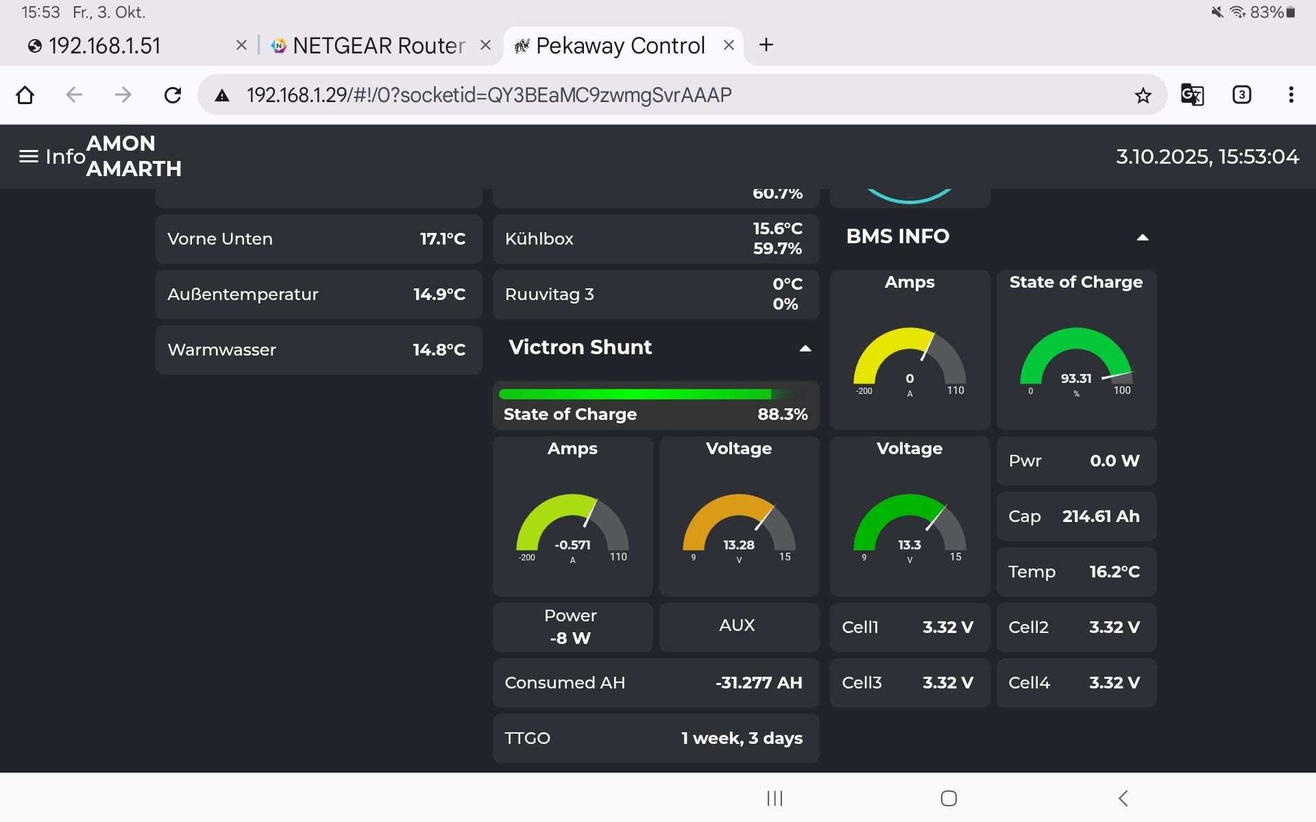

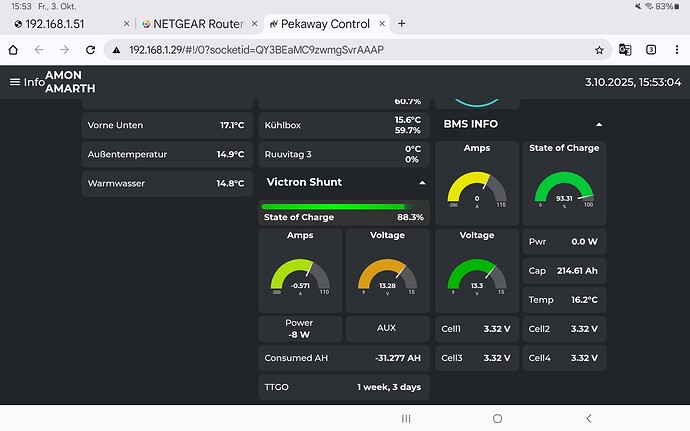

Hi Wulle
Ich habe jetzt festgestellt das der SOC genau angezeigt wird wenn keine Ladespannung von der PV anliegt.
