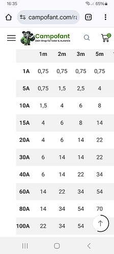

Liege ich denn grundsätzlich richtig damit, dass der Delivery Dual eher mit 6mm angesteuert werden sollte, oder hab ich da einen Denkfehler und 4mm reichen? Das ist so eher das, worüber ich grübel. Weil die Kabel des Delivery scheinen laut Foto keine 6mm zu sein. Bin mir da aber nicht sicher…
Moin
Ich müsste nachher mal nachschauen aber glaube das der Normale Delivery 2 x 1,5 mm2 hat will mich da nicht festlegen aber ich meine auf dem Kabel stand mal 16 AWG wäre dann ja rechnerisch 1,31 mm2

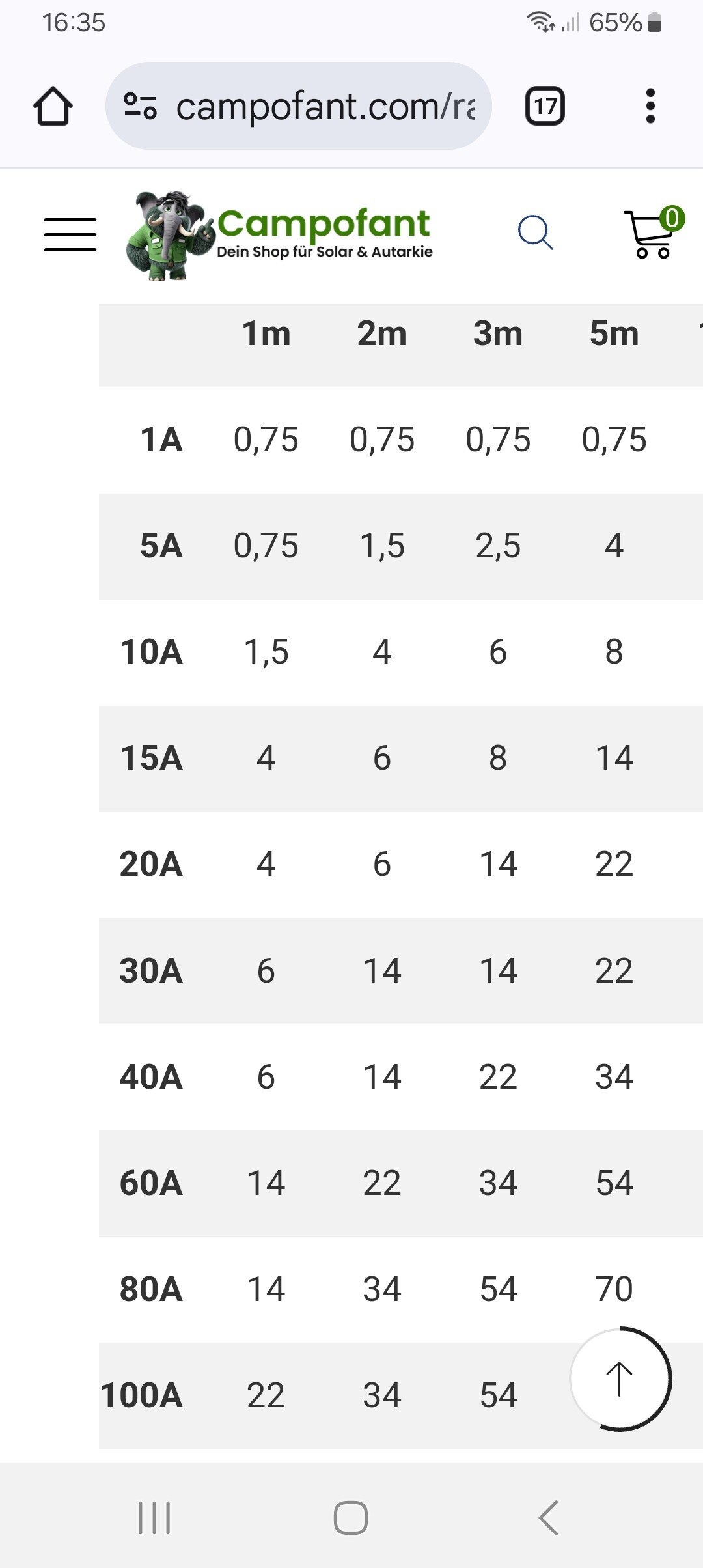

Du liegst da richtig, das sind inetwar 10A bei 3m liegst du bei 6²mm.
Pekaway hat aber auch recht, bei 1m Anschlusslänge liegst du bei 1,5²mm.
Das würde für mich bedeuten, das Anschlusskabel so kurz wie möglich, ummd dann noch mit 6²mm weiter. Bei den kleinen Spannungen hast du auf die Länge halt sehr hohen Spannungsabfall und daher die dicken Leitungen.
Darum ist das ja auch nicht so tragisch wenn du den Anschluss auf 4²mm reduzierst
