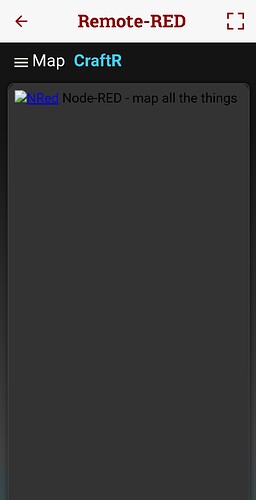

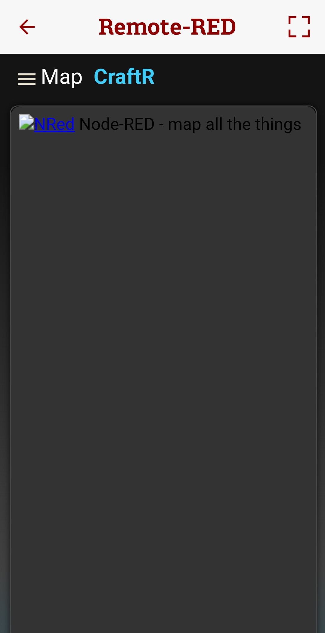

seit einiger Zeit wird mir über das Webinterface im lokalen WLAN und über RemoteRed die Karte nicht mehr dargestellt. In der Pekaway App funktionierts.
Hat jemand ne Idee was da passiert sein könnte?
Danke und Grüße
MiSchu

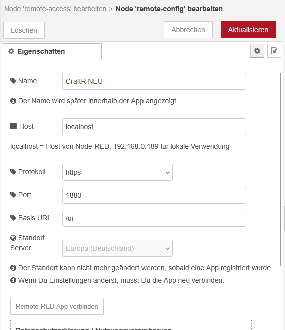

Port mit Angeben.
Rufe ich im Webinterface die nur die IP auf “192.168.4.1” sehe ich zwar das Webinterface, aber die Karte geht nicht. Rufe ich die Seite so auf “192.168.4.1:1880/ui”, dann geht auch die Karte.
Hallo @WulleOnTour
ja kann ich so bestätigen. Lokal im WLAN funktioniert die Karte bei mir auch.
Nur über RemoteRed nicht, wo ich ja auch außerhalb des lokalen WLAN auf alles zugreifen kann.
Es ging auch lange Zeit ohne Probleme. Auf einmal nicht mehr
Port und /ui sind aber in der Konfiguration für den RemoteZugang angegeben. Vielleicht schreib ich den Entwickler mal an?!
