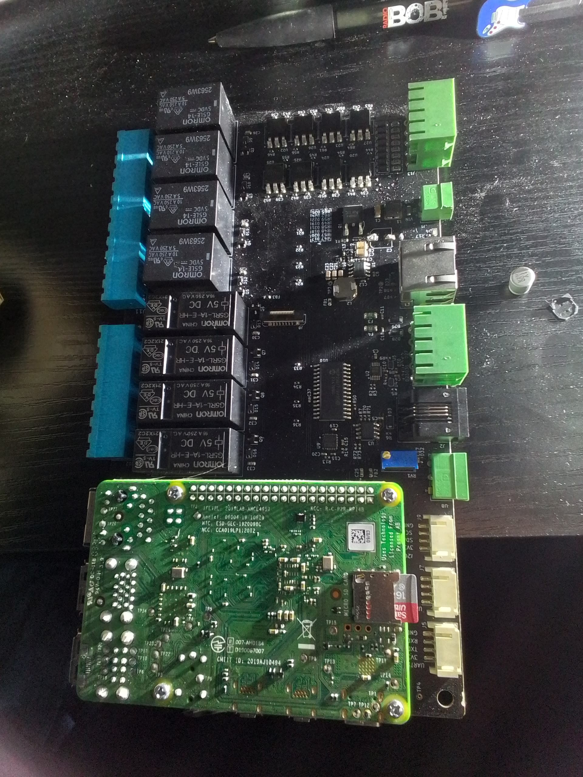

Heute hat mein core die funktion eingestellt.
Beim ausbauen ist mir aus dem gehäuse ein Bauteil entgegengefallen.
Oh das sieht nicht schön aus aber grundsäztlich kein Hexenwerk, wenn das nicht von Pekaway auf Garantie/Kulanz läuft sollte man den Kondensator (glaube C2) recht schell selber verlötet bekommen, natürlich einen neuen… Vorausgesetzt es ist nur der kaputt.
Wie lange lief das Board und war er in einem Gehäuse?
hier ist eine Reparatur ohne Weiteres möglich. Es sieht aber eher nach einer mechanischen Einwirkung aus oder der Kondensator war fehlerhaft. Die Lötkontakte des Kondensators scheinen noch fest verbunden zu sein.

Das Board ist in einem Gehäuse verbaut.
Es war jetzt 1,5 Jahre ohne Probleme in Betrieb.
Es war allerdings ein jahr auf dem schreibtisch gestanden :grin:
Ein halbes jahr ist es nun im Anhänger verbaut und seitdem ohne größere Probleme in Betrieb.
Bei mir hat sich der Kondensator auch gelöst beim Verbauen in das Gehäuse.
Der Abstand zum SD Karten Fach ist sehr eng und da hat sich der Kondensator verhakt.
Habe einfach einen passenden neuen Kondensator verlötet.
