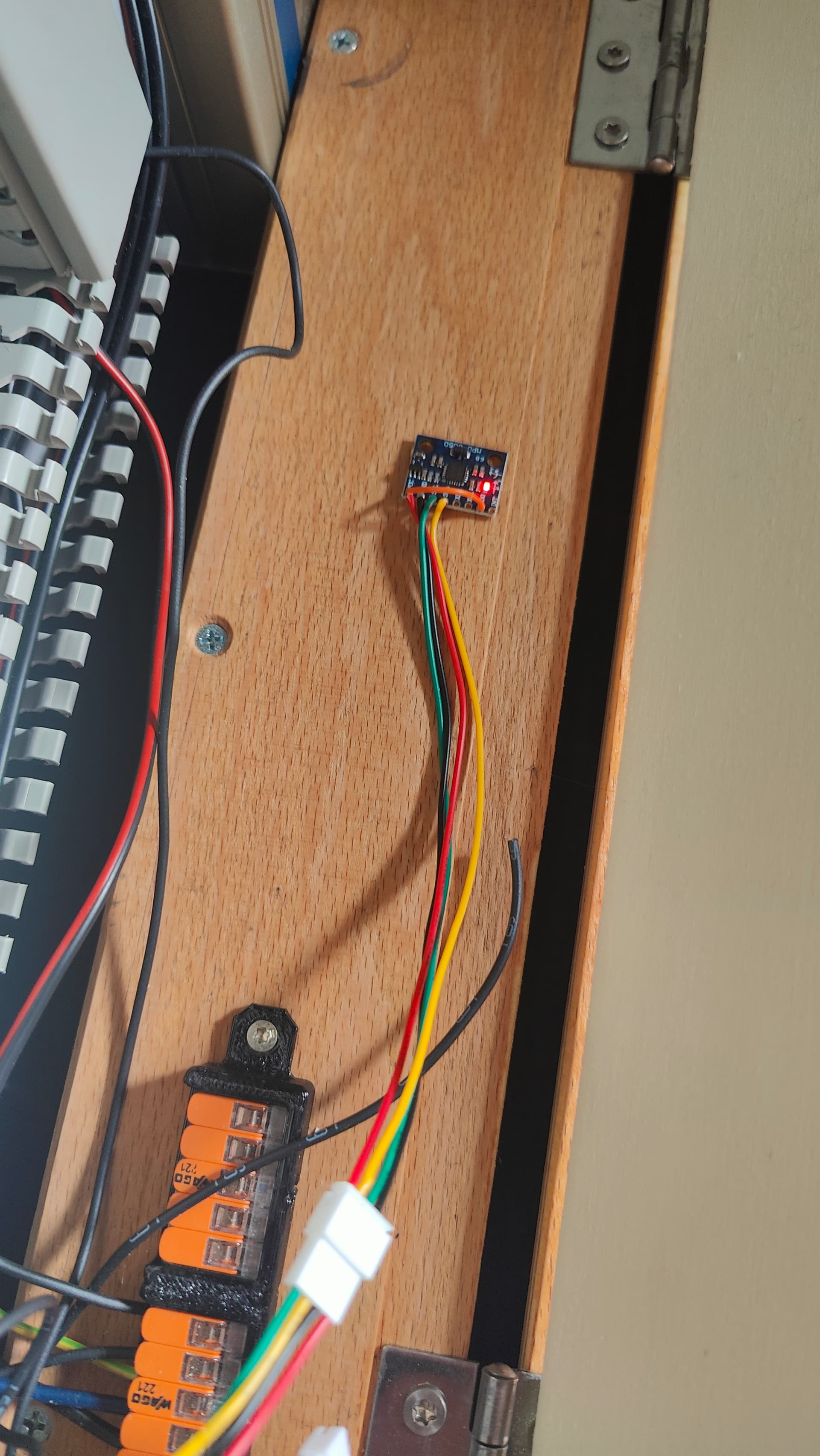

Ich habe einen Verteiler für I2c gebaut.
Da häng der Dimmy dran und der Lagesensor.
Dimmy funktioniert weiterhin problemlos.
Der Lagesensor wurde erkannt.

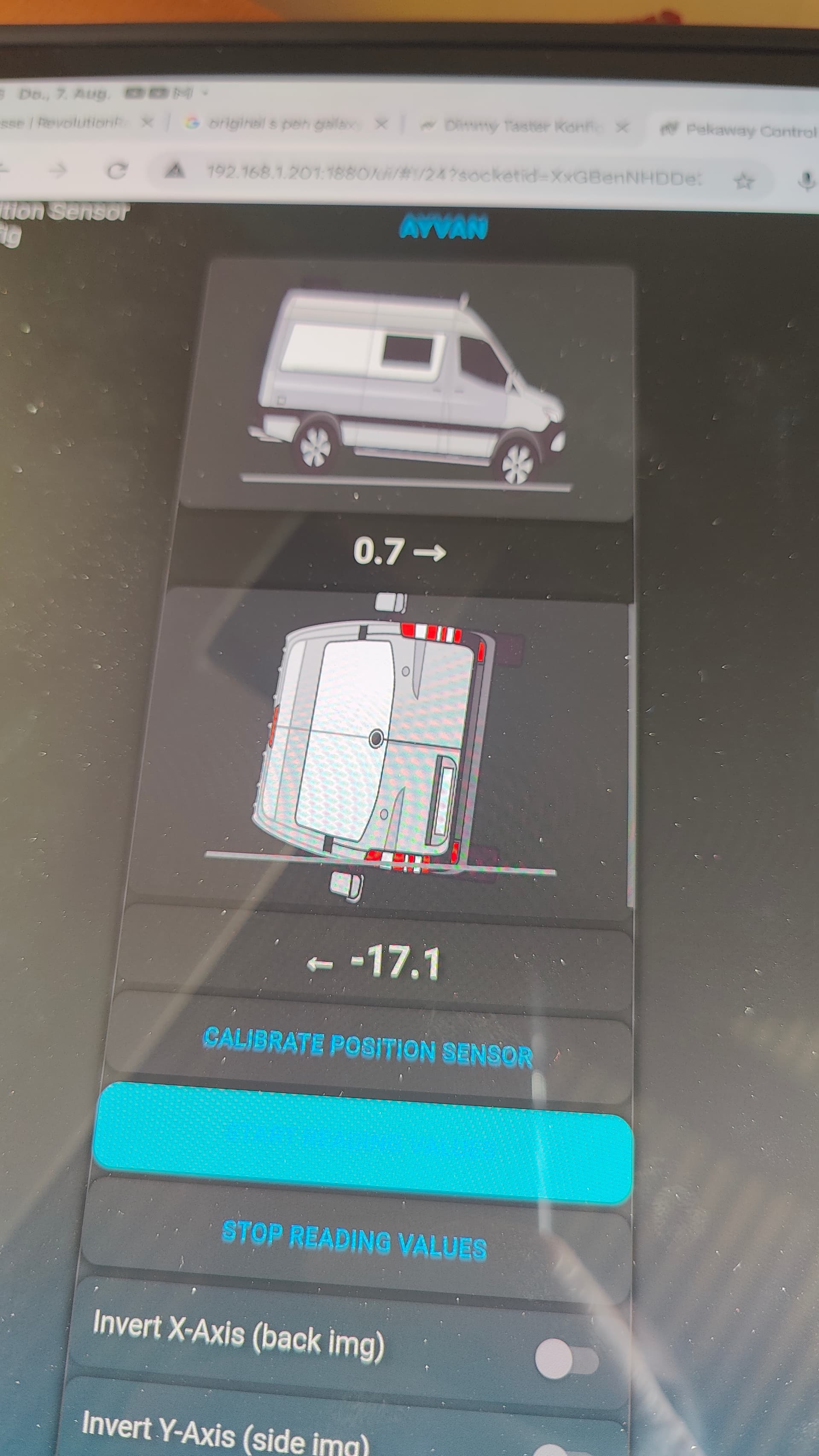

Nach dem Kalibrieren stehen die Werte stabil um die 0
Kippe ich den sensor ca 10° nach links, liegt das Auto auf der Seite
Nach rechts passiert gar nichts.
Quasi Vorderachse hoch, runter passiert gar nichts.
Habe heute einen neuen Sensor besorgt, selber Bild. Also ist der sensor ausgeschlossen.

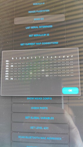

wenn ich den Lagesensor anschließe, wir er erkannt.

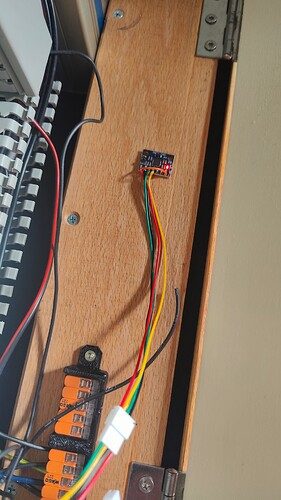

Sensor hängt weiterhin, parallel auf dem I2C Bus mit Dimmy und MultiCom.

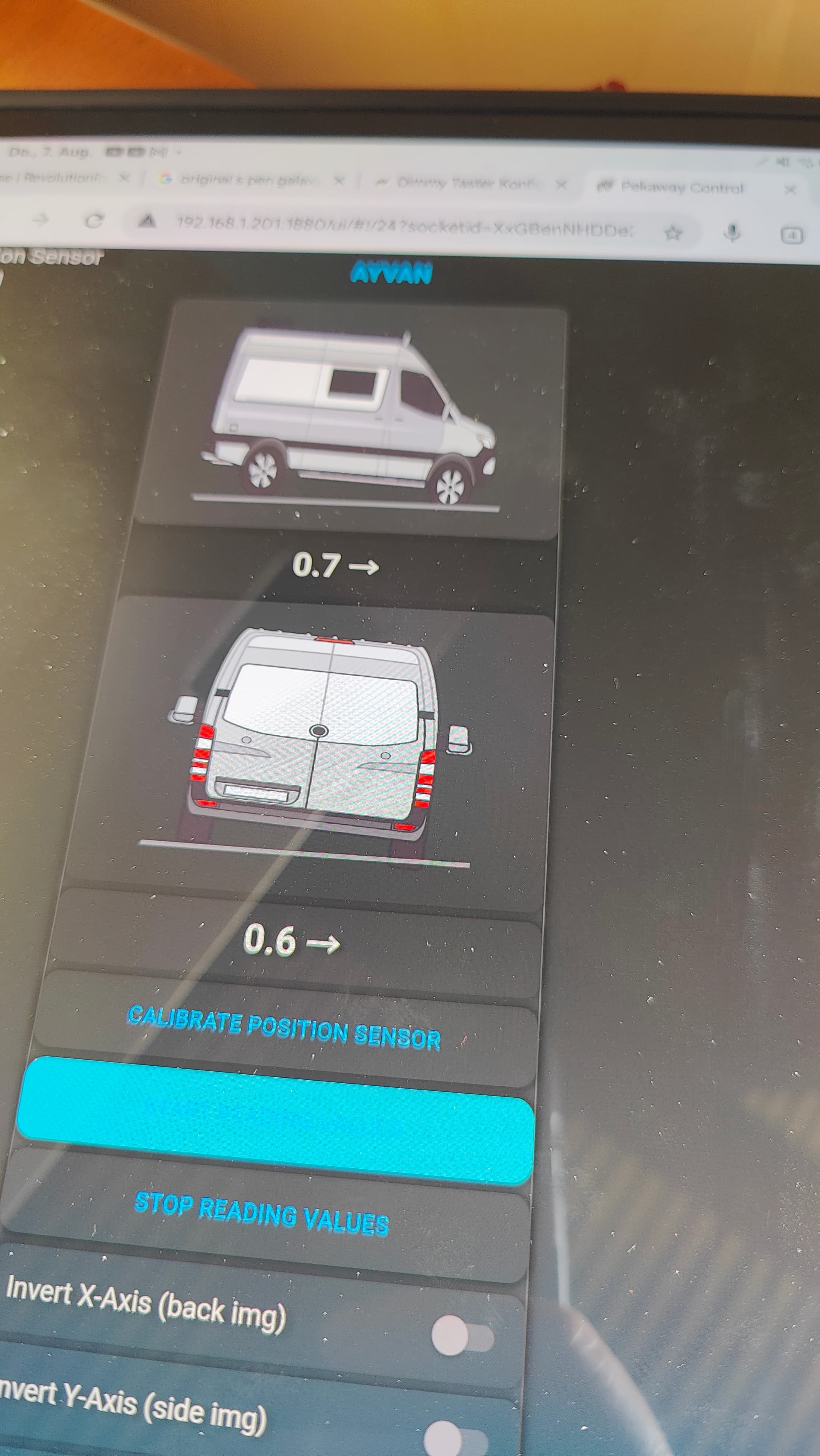

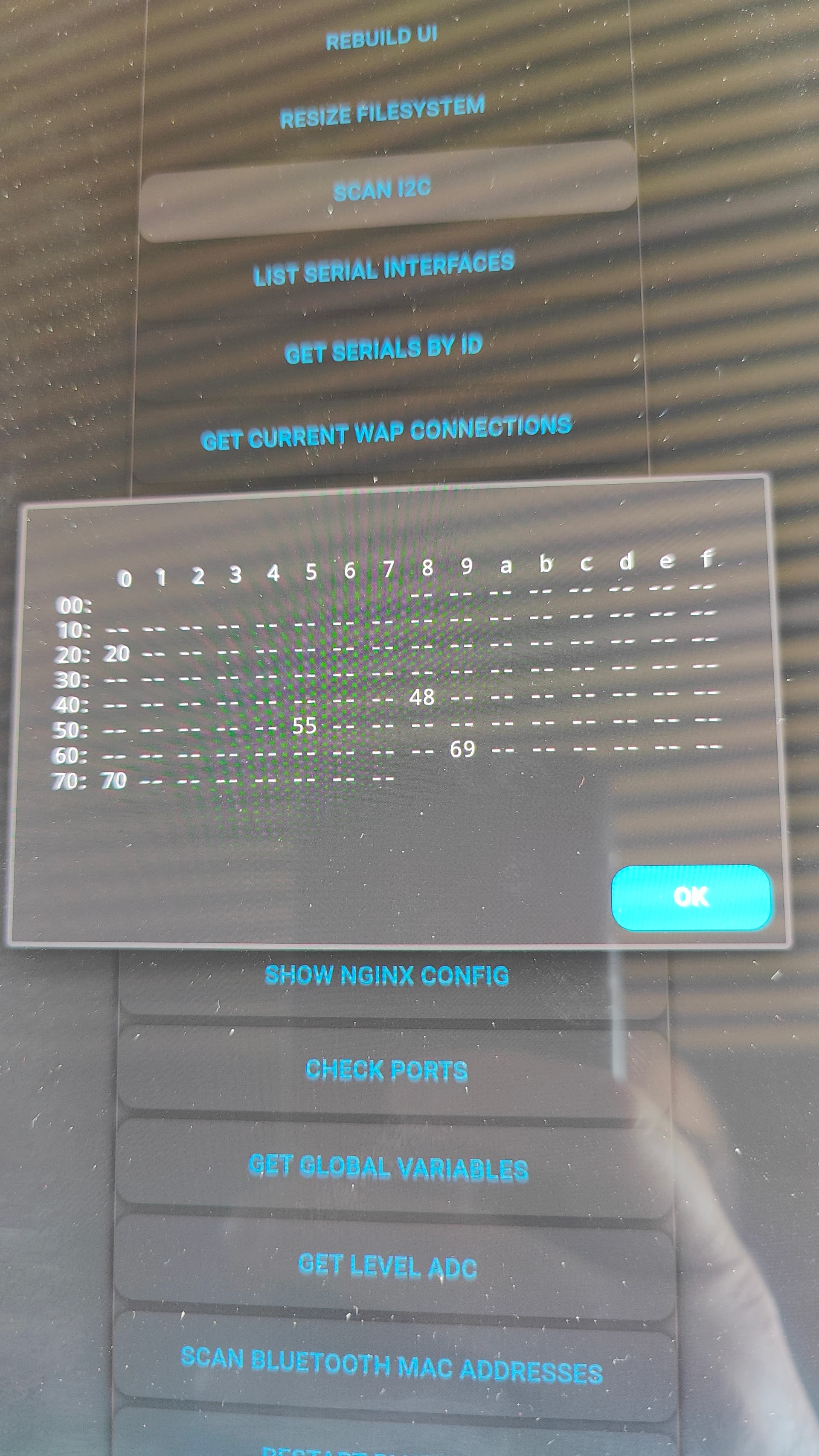

Der Lagesensor wird auf Adresse 69 erkannt.
Anzeige weiterhin = 0
