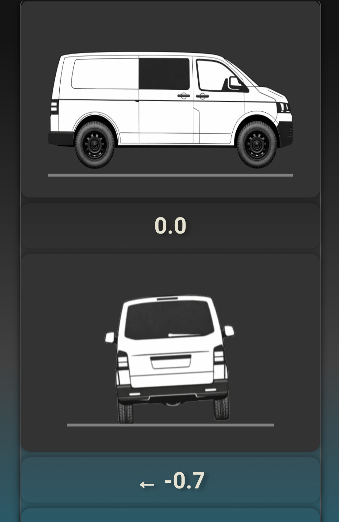

Ich hab es nun erstmal mit dem ESP komplett gemacht :slight_smile:
War ein nettes Wochenendprojekt, vielen Dank für deine Hilfe Karl.
Im Bild seht wir wie das ganze auf iPhone aussieht, die Drehung vom Bulli ist 4x so stark wie real, sonst würde man das irgendwie kaum sehen.
Ist ja Cool
wie haat du denn Den Bus darein bekommen??
Danke,
über eine template Node, das Bild zieht der dann über eine Webadresse, Leider habe ich es nicht hinbekommen das ich das Bild auf dem Pi speichern konnte :sweat_smile:

wenn ich dann noch son schönen Bus reinkriegen würde wäre das richtig toll
@Bock.auf.Raus
kannst du mal dokumentieren wie du das gemacht hast???
Danke

Kann das sein das die Template Node eine html Seite braucht???
Hast du das mal versucht??
Du meinst wegen der Fotos?
Ich denke es ist eher eine zurifsrechte Geschichte, aber da ich sowieso nen Webspace habe und der das glaube auch nur beim kompletten Neustart einmal lädt und mein System sowieso online ist war mir das erstmal egal. :slight_smile:
Meine Bilder sind PNG
@Bock.auf.Raus Wie hast du das aufs Handy gebracht ?

Ich habe hier auch angefangen den MPU6050 als Wasserwaage für das Fahrzeug zu Programmieren
Die ersten Schritte habe ich von hier genommen.
Aus den Zahlen die der MPU für die X und Y Achse auswirft habe ich dann den Winkel ermittelt.
Anhand der Winkel, und dem Abstand zu den Rädern, habe ich die Höhe der Unterlegkeile berechnet. Dazu muss man den Achsabstand, die Spurbreite, den Abstand vom Sensor zur Vorderachse, und den Abstand zum rechten Vorderrad angeben.
Einen Teil habe ich von Sven geklaut :wink: danke Sven.
Und zwar den Bereich mit dem bewegenden Bild, allerdings habe ich 2 Bilder (png) im Ordner Pekaway abgelegt, auf die ich zugreife, diese müssen mit eine Bas64 Node dekodiert werden. Für die Größe muss das Bild vorher skaliert werden. Das habe ich mit Paint 3D gemacht. Bild Hinten wurde in meinem Fall auf 215x209 und Bild Seite auf 227x121 skaliert.
