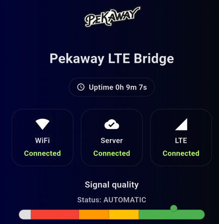

Die Bridge ist upgedatet und online, der Core mit seinem Standard Access-point ebenfalls und von Handy, Notebook etc. erreichbar. Bridge hat auch connection mit allem, was sie benötigt (auch mit dem Core)

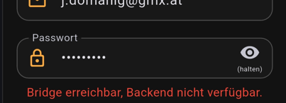

In der Pekaway-App ist alles für den Fernzugriff eingegeben. Allerdings bekommen ich “Bridge erreichbar, Backend nicht verfügbar”.
Irgendetwas fehlt irgendwo. allerdings konnt ich auch im forum keinen Hinweis finden, was das sein könnt.
Im Core sind die Remote-Credentials sicherheitshalber auch hinterlegt- Hat natürlich keine Verbdinung, weil ja im Access-Point-Modus. Und das ja die Aufgabe der Bridge wäre.
wäre dankbar für weitere schdienliche Hinweise :slight_smile:
Trag mal bei der System IP eine andere ein, starte dann mal neu. das sollte dann nicht gehen und dann die richtige http://192.168.4.1:1880
