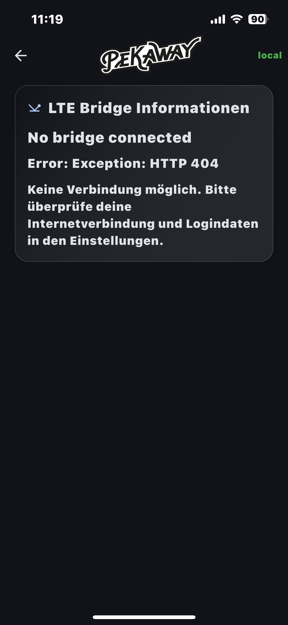

Die Bridge wieder im Camper angesteckt, Lampen leuchten ordnungsgemäss (rot und blau) aber Verbindung zur App … nichts.
Und die Blue App geht, aber zeigt das. No Connect!!
Was jetzt?

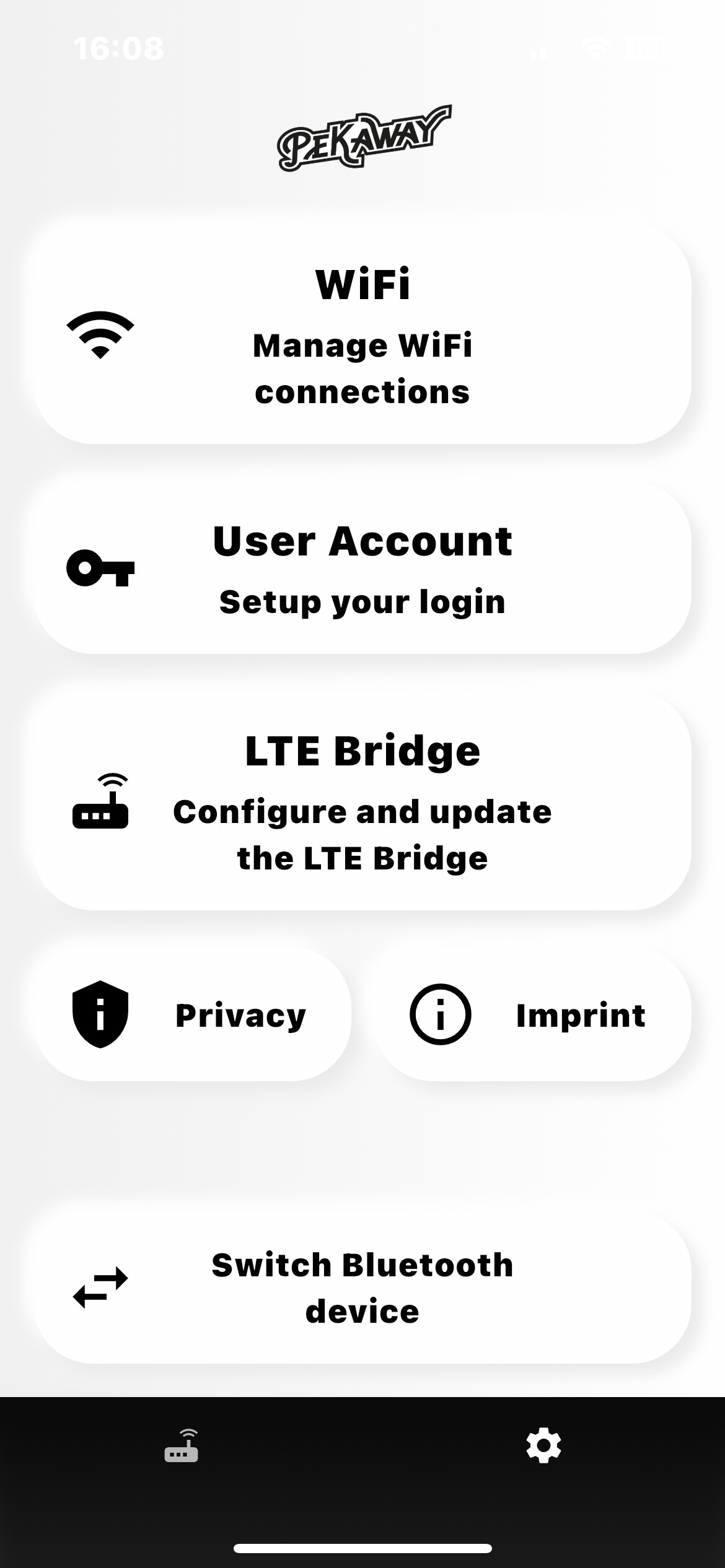

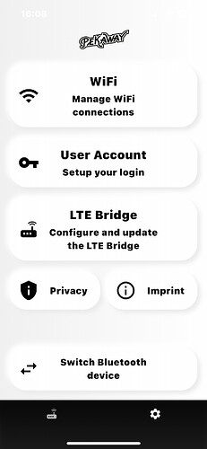

Wisch mal in der Pekaway Blue App nach rechts, da kannst/musst du die Einstellungen für die Bridge vornehmen. Also Wifi verbinden und deine Remote Zugangsdaten. Das muss einmal neu gemacht werden, ich schreib das in dem anderen Post mal noch dazu.
Sorry … egal was ich da eintrage (Wifi Settings oder User Account) nichts wird erkannt oder angenommen.
Die Bridge startet nach jeder neuen Einstellung neu. Du musst dann einmal auf Switch Bluetooth Device klicken um die Verbindung zu trennen, dann kurz warten, dann neu verbinden

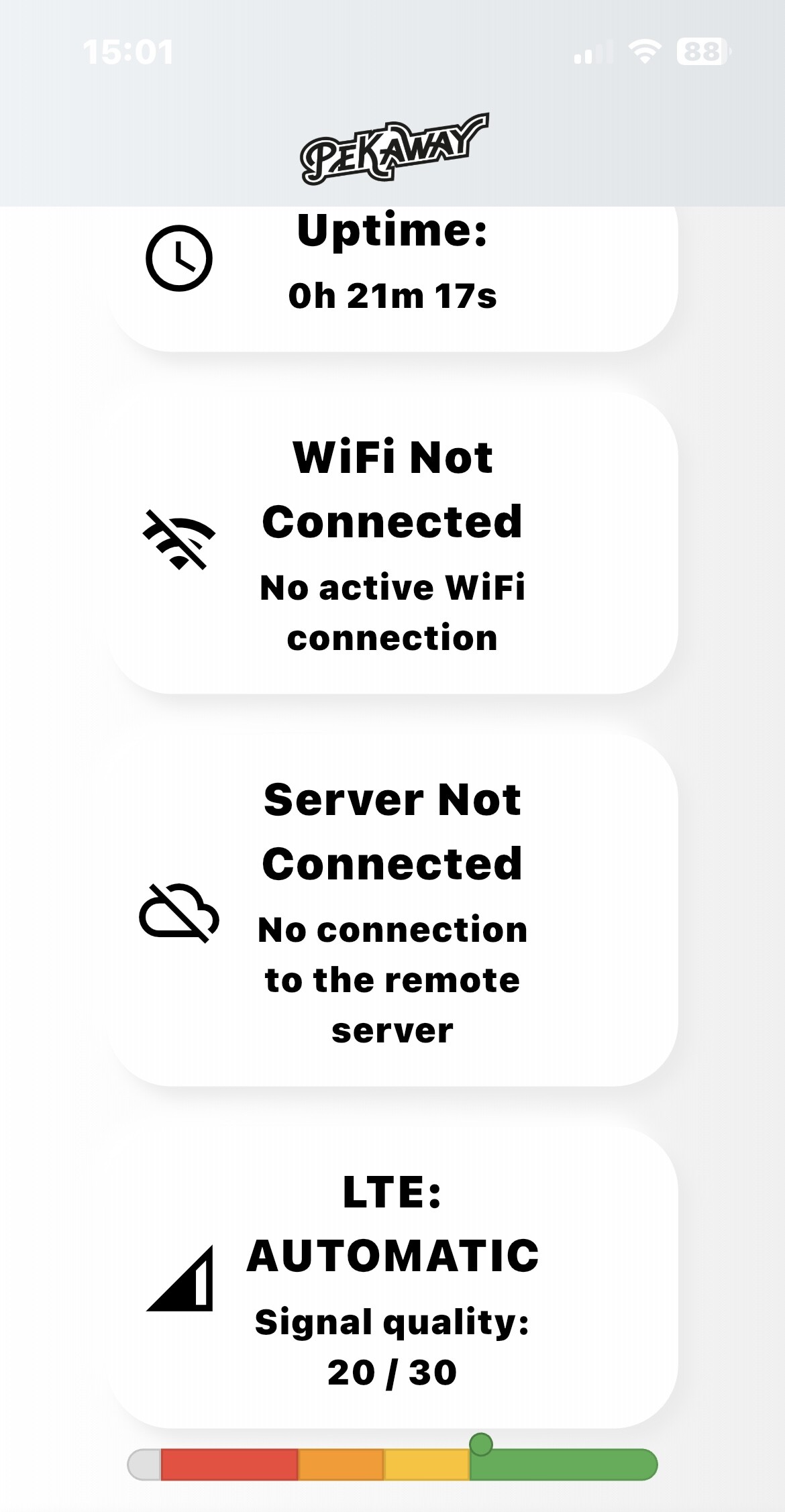

Puhhh :zany_face: Also der Zwischenstand:

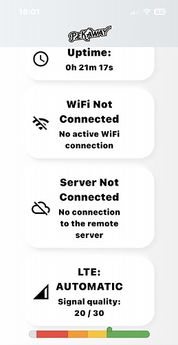

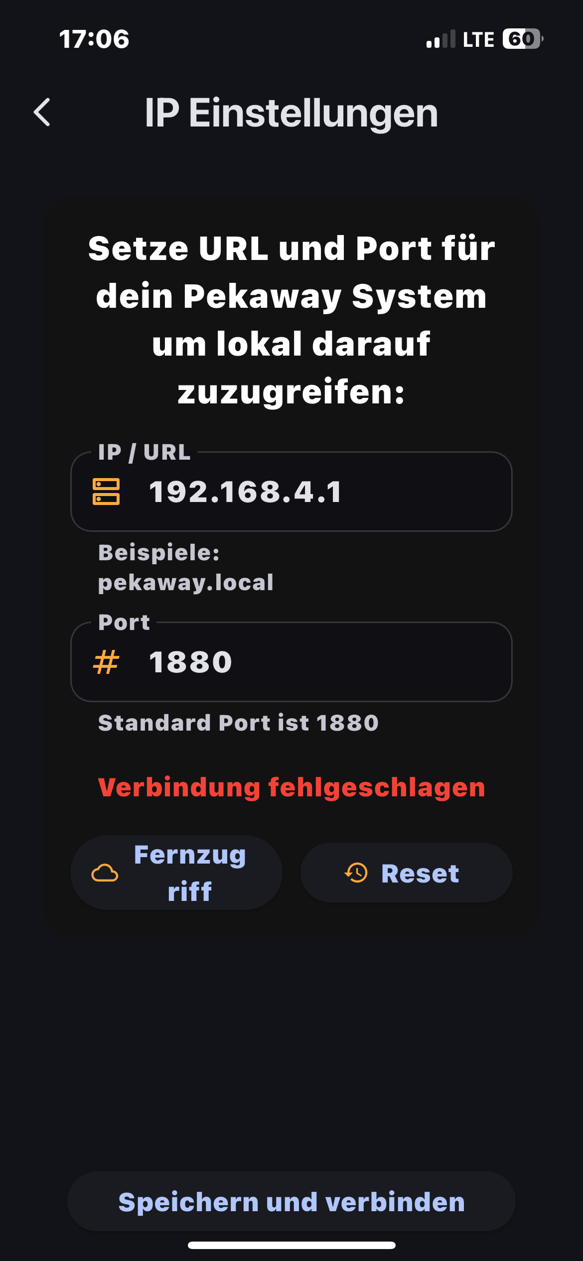

Die Blue App geht jetzt. Da kommen die Werte der Bridge (Wifi und Server). Allerdings staunte ich, dass bei Wifi die IP, die letzten Ziffern komplett anders sind.
Was auch geht, der „Local“ Zugriff auf das VanPi mit der App Pekaway.

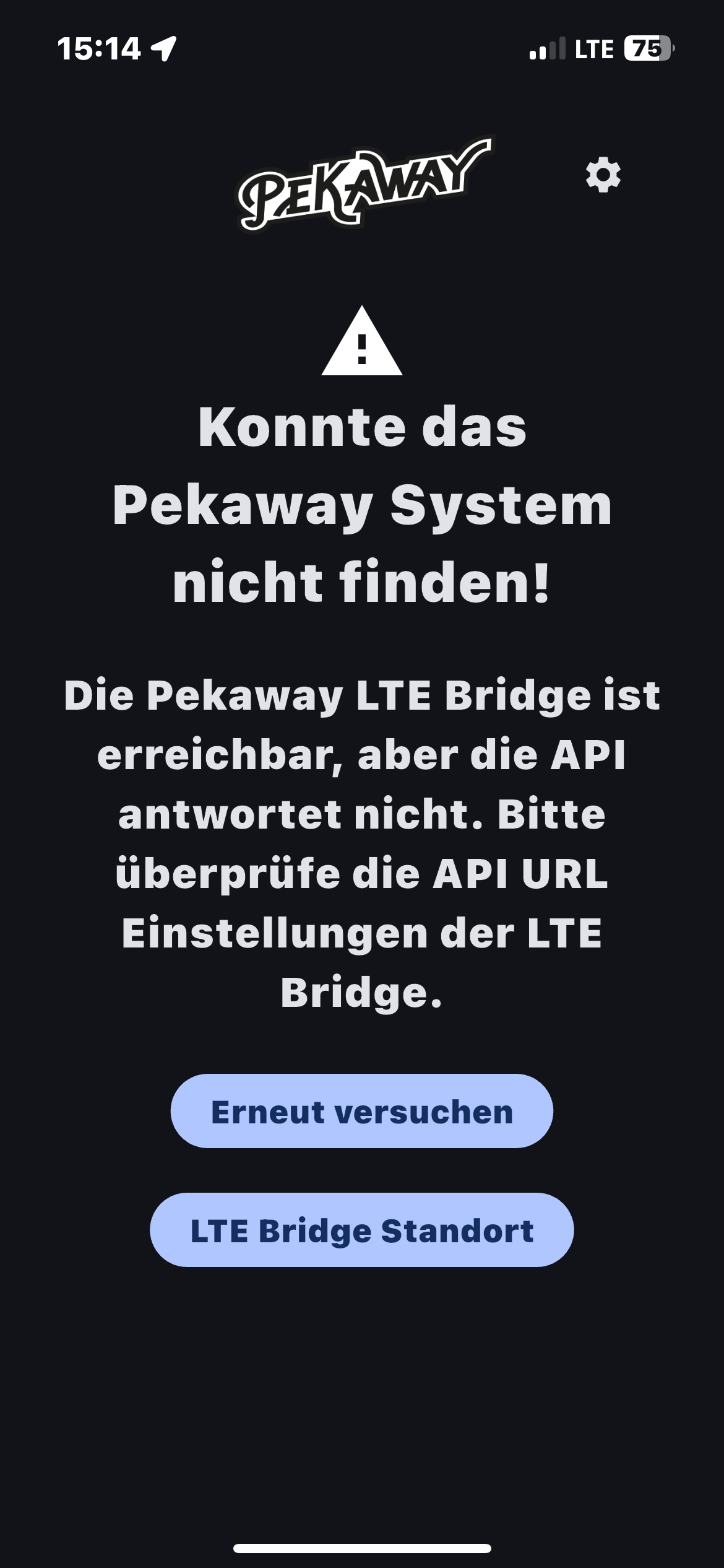

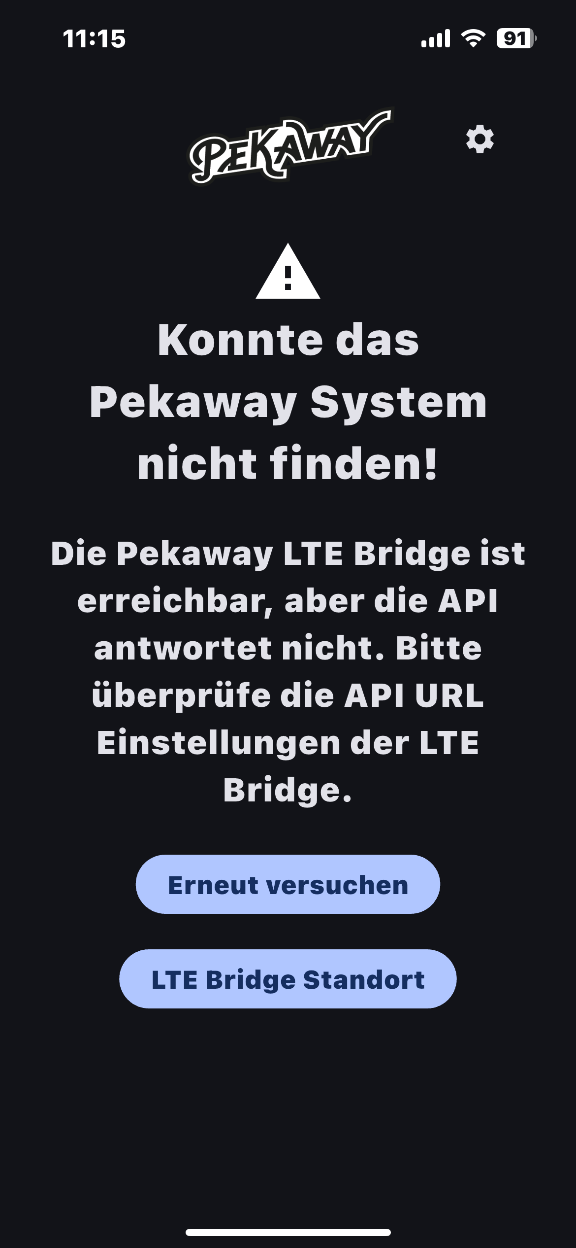

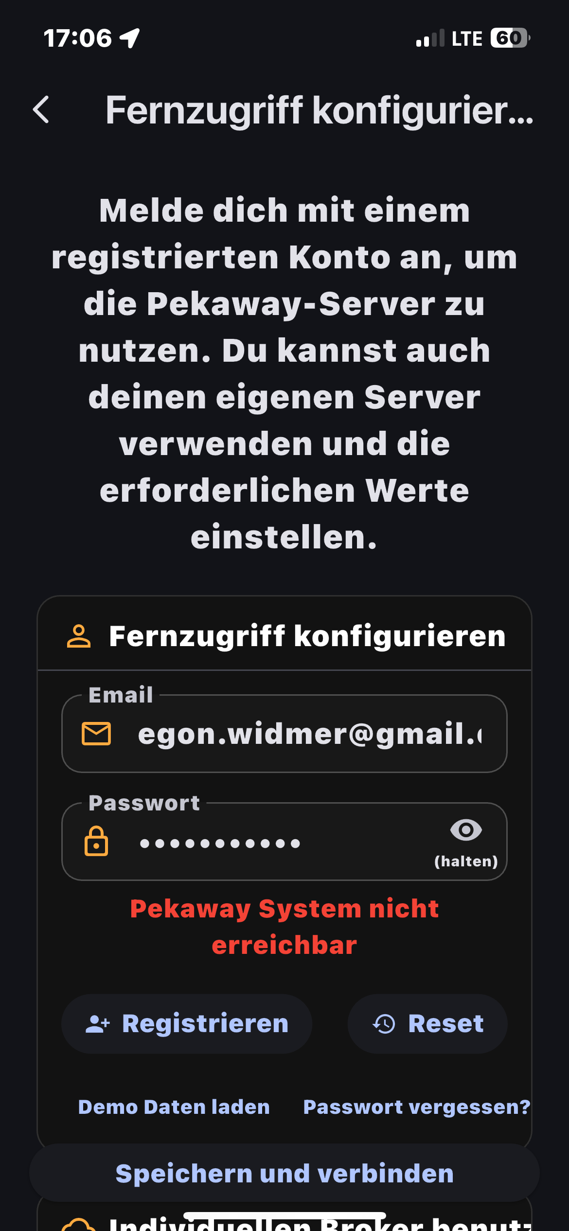

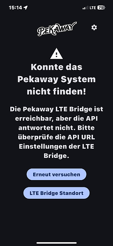

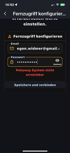

Und auch mit Handy über Pekaway App keinen Bridge Zugriff auf VanPi OS. Da kommt die Meldung „No API“, trotz Registrierung, blbla.
Das VanPi Os läuft mit 2.0.6 stabil über das Bedienpanel im Bulli. Und das bleibt vorerst so. Kein 2.0.9. Denn ich hab die echt Schiss, dass dann rein gar nichts mehr geht.

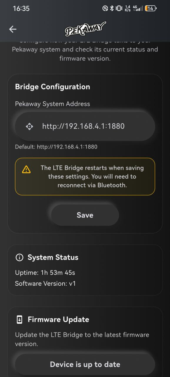

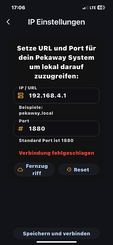

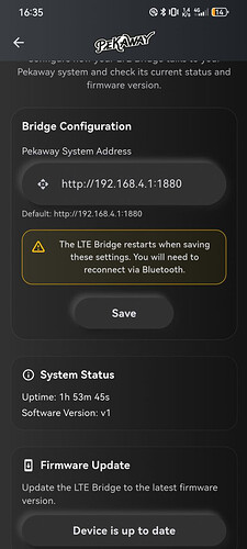

ich denke, dass das der Übeltäter ist. Aber ich hab keinen Schimmer, wo ich diese API URL her nimm, und wo ich dann damit hin soll. Null Plan jetzt.
Hi Egon, in der Pekaway Blue App unter dem Reiter LTE Bridge (configure and update…). Schreib dort genau dies genauso so rein. Dann sollte alles laufen :wink: wir schauen das wir das noch weiter vereinfachen.

Ja die Pekaway Blue App funktioniert.

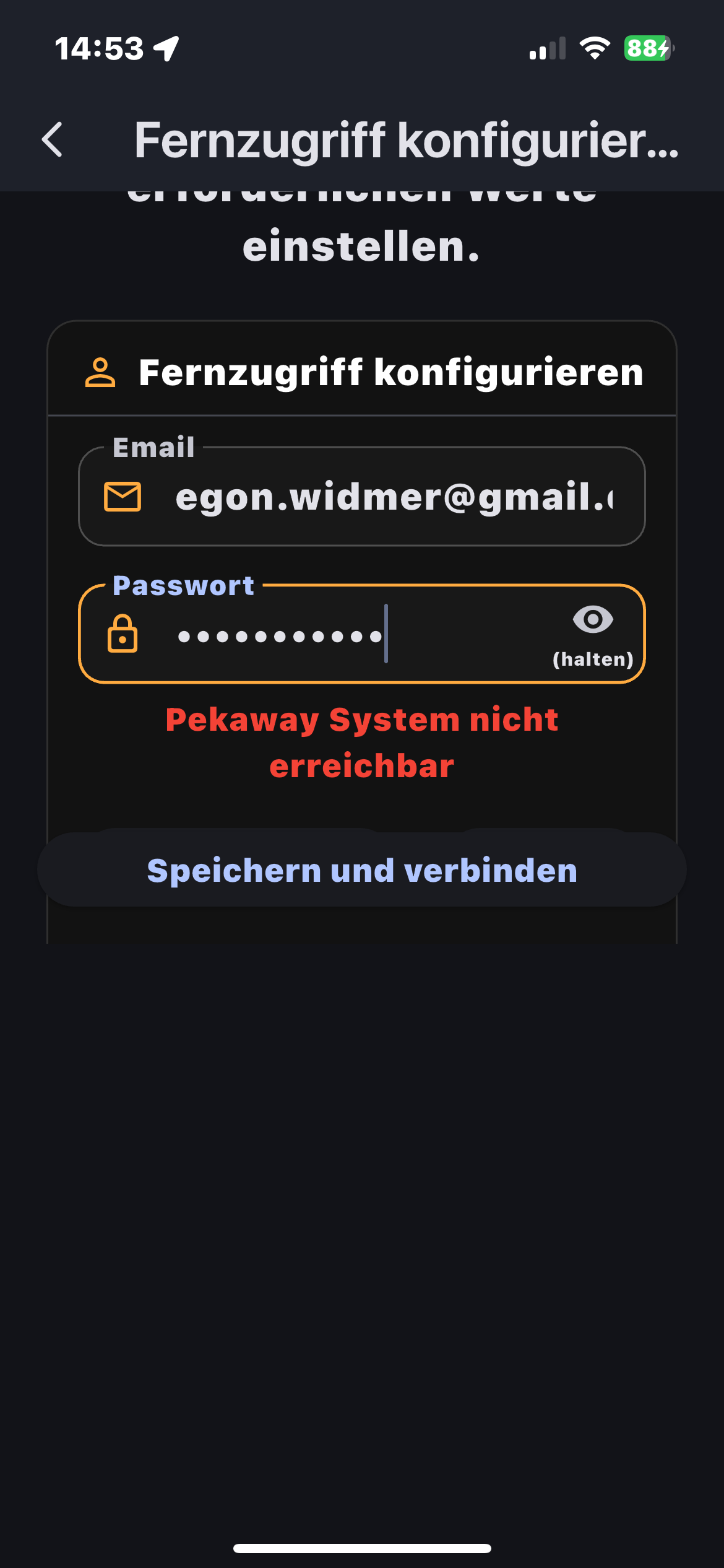

Es ist die Pekaway App via Hand die keinen Zugriff mehr haben. Weder Local noch über die Bridge (Fernzugriff). Da kommt immer die Meldung abwechselnd (Pekawaysystem nicht erreichbar oder NoApi).
Vielleicht erklärt das etwas, warum der Zugriff (Local und Bridge) über die Pekaway App nicht geht.
Jo also:
Der Zugriff auf meine VanPi System mit
Blue App funktioniert mittlerweile. Juhuuu :blush:
Pekaway App funktioniert Local ebenso. Juhuuu :hugs:

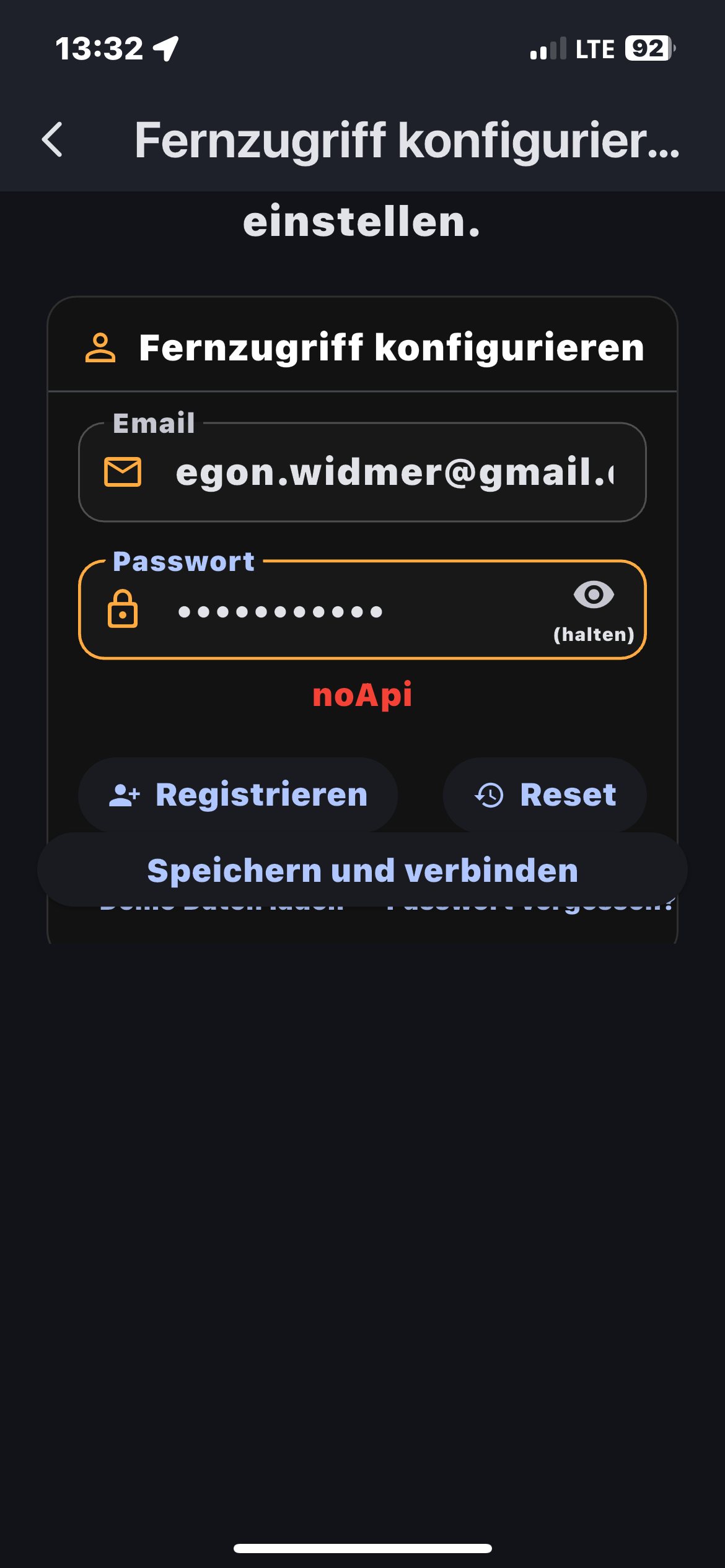

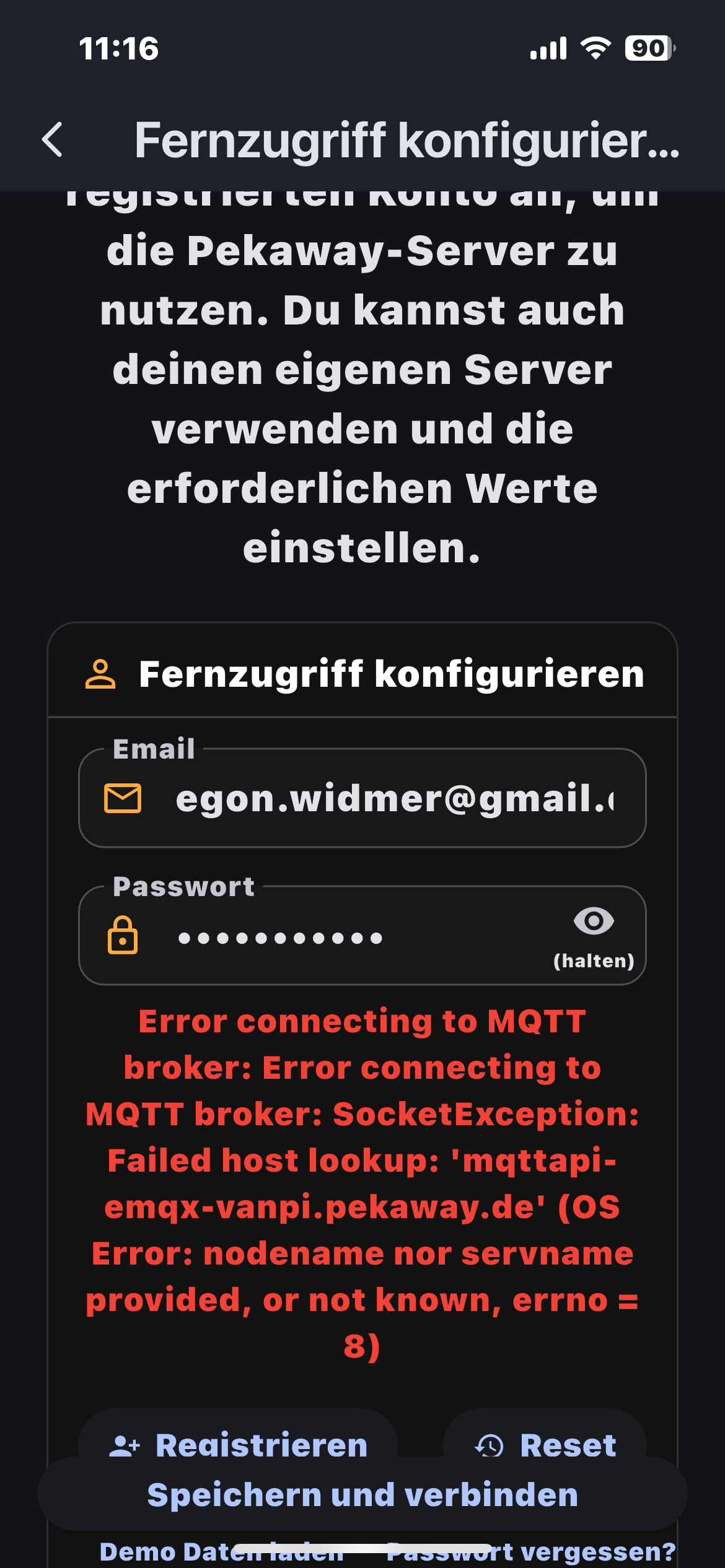

Aber über die Bridge/Fernzugriff leider nicht mehr. Nicht mehr Juhuuu :smiling_face_with_tear:
Fehlermeldung mal so oder anders (NoAPI oder MQQT …). Was da schief läuft oder nicht gehen soll weiss ich nicht.
