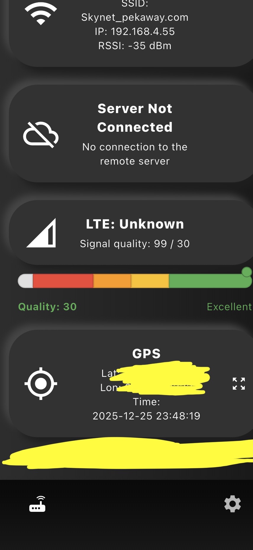

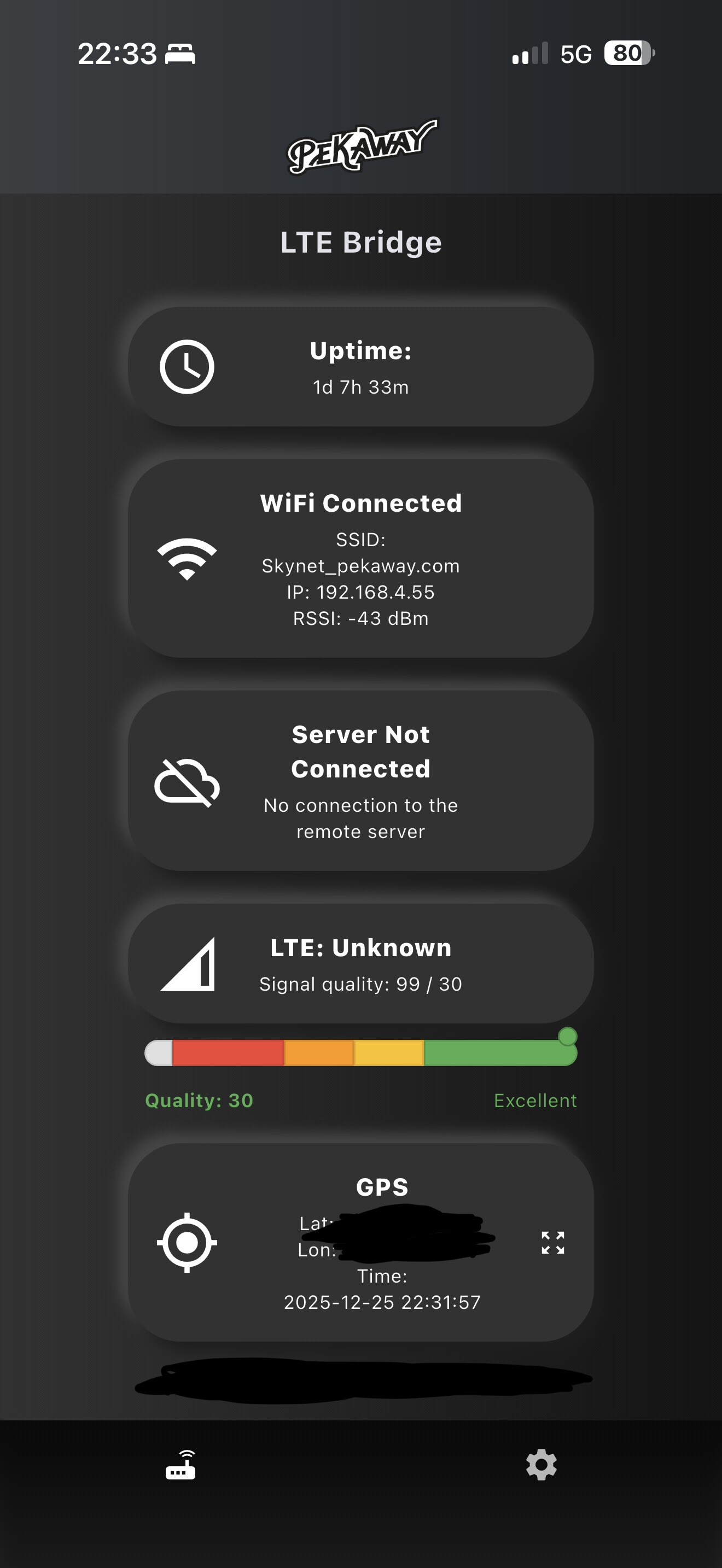

Wir fahren aktuell nach Spanien und sind derzeit noch im Frankreich, heute Morgen die Französische Grenze überquert und seit dem schon ca. 10 mal Verbindung weg gewesen. Das nervt jetzt richtig.
Was ist da los? Mache ich vielleicht was falsch?
Neu starten, und nach ca. eine Stunde ist die Verbindung wieder weg.
auf deinen Screenshots wird 99/30 Empfang angezeigt. Hier ist die Anzeige in der App leider noch nicht optimal, denn es wird „Excellent” angezeigt, obwohl das Gegenteil der Fall ist. 99 bedeutet, dass kein Empfang vorhanden ist.
In diesem Fall nützen auch unsere Reconnects und Watchdogs nichts, die wir mit dem neuen Update deutlich verbessert haben.
Wie hast du die Bridge verbaut? Einige andere Probleme sind beim Verbauen im Sitzgestell oder in anderen Metallboxen bei anderen Kunden aufgetreten. In diesen Fällen hat eine Positionsänderung im Fahrzeug Abhilfe geschaffen.
