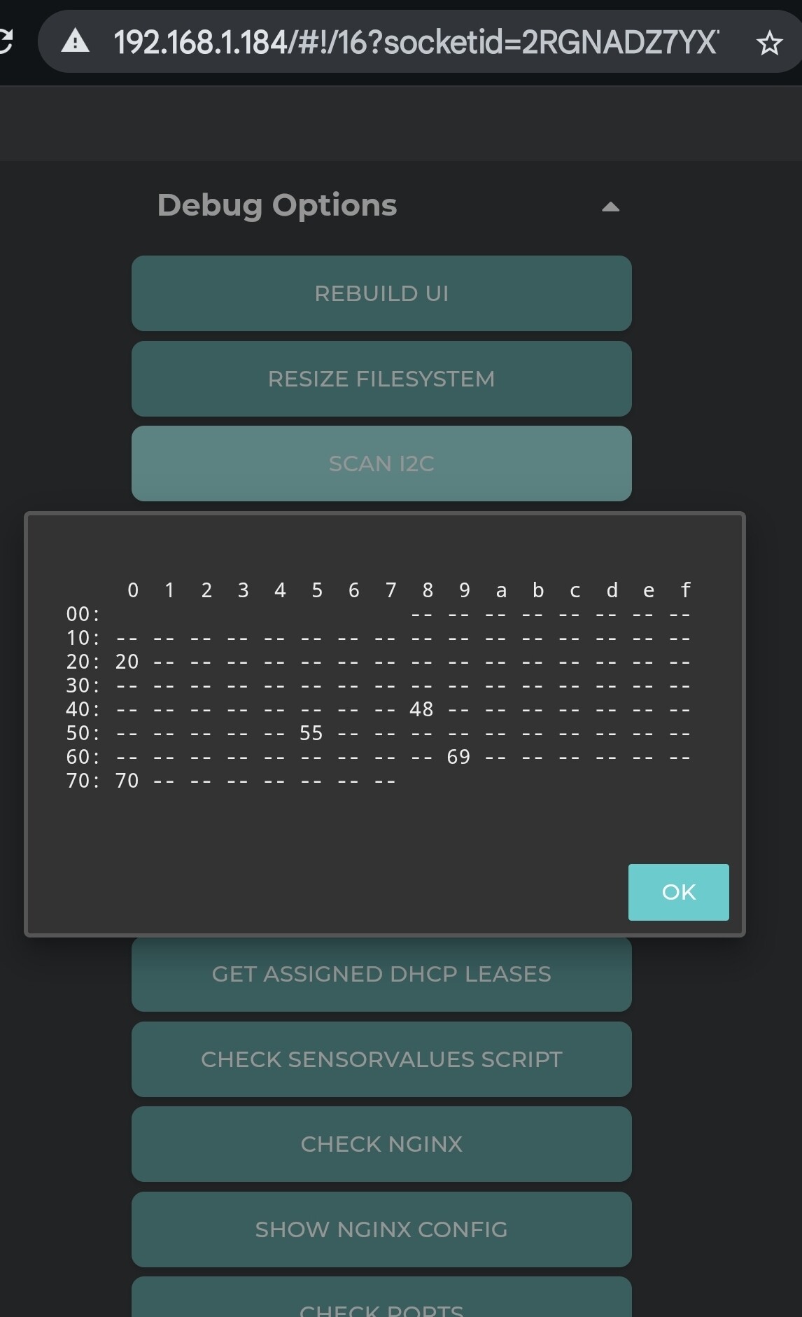

mal im debug nach dem i2c adressen geguckt ob dieser da ist ?
Laut Doku Adresse 0x22

Nein ich glaube der ist nicht da. Aber keine Ahnung ob ich das richtig interpretiere.

55 und 70, heißt du hast eine dimmy angeschlossen. Der Core besitzt nur einen i2c Ausgang, heiß dass du dir ein Kabel basteln müsstest., die andern beiden anschlüsse sind “uart” buchsen.
Wird also parallel zum dimmy geklemmt.
gruß Wulle
Aahh ich sehe grade an der I2C am core ist das dimmy. Ich stecke jetzt im UART4 daneben. Aähm ja, wie gehe ich in dem Fall vor? Dachte die sind alle gleich. :grimacing:

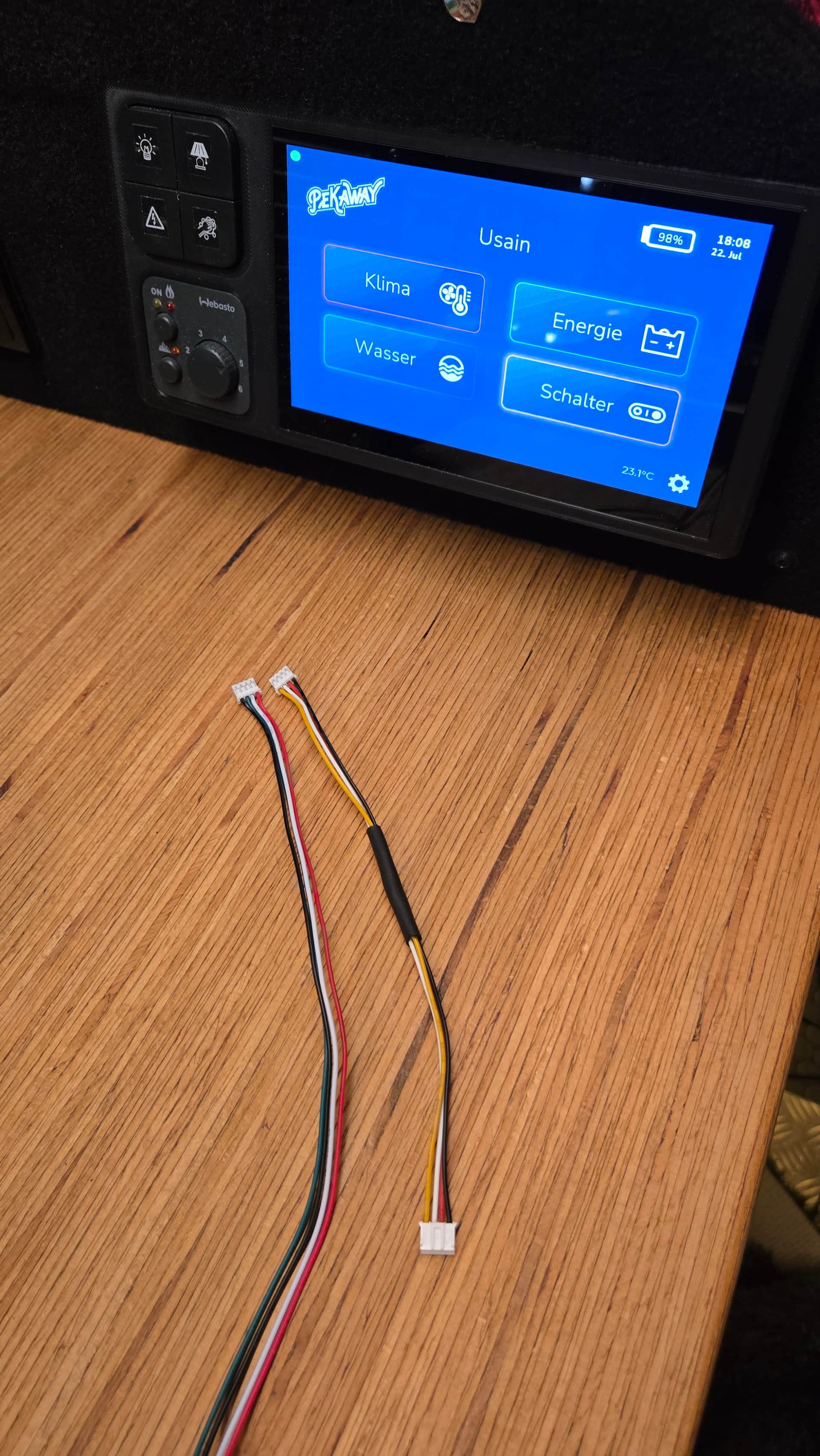

Aahh okay. Verstanden. Habe ich zu spät gesehen deine Nachricht Wulle. Dann Baue ich mir halt was mit Wago zum testen. Wäre jetzt schön gewesen, wenn die Kabel wenigstens gleiche Farben hätten. Rechts das mitgelieferte vom MaxxFan links das vom dimmy. Ich verbinde also so das schwarz grün weiß rot mit gelb weiß rot schwarz matcht? Supper plug and play. Sorry.. :sweat_smile:
Dimmy->MAXXFAN
Schwarz ->Gelb
Grün → Weiß
Weiß->Rot
Rot->Schwarz
Am besten vor dem anschließen mit einem Multimeter durchpiepen.

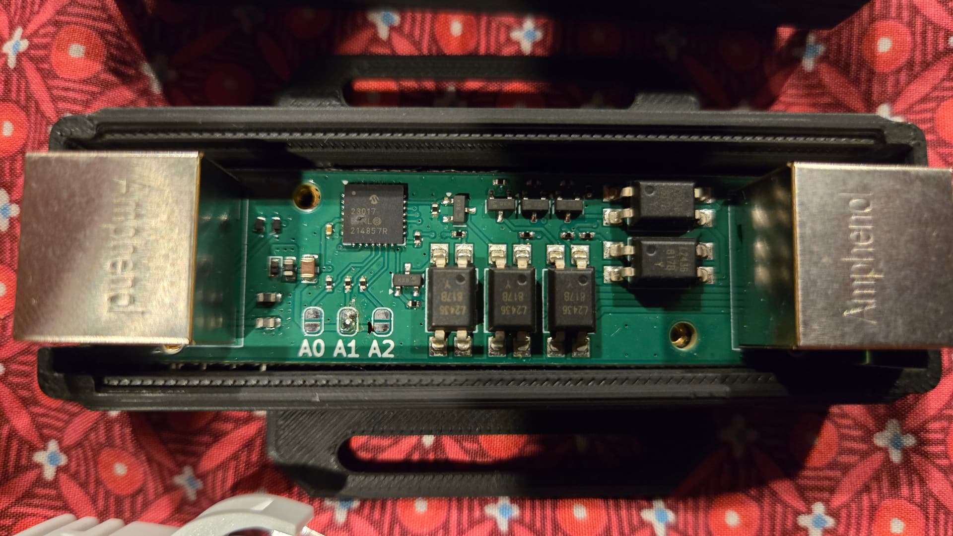

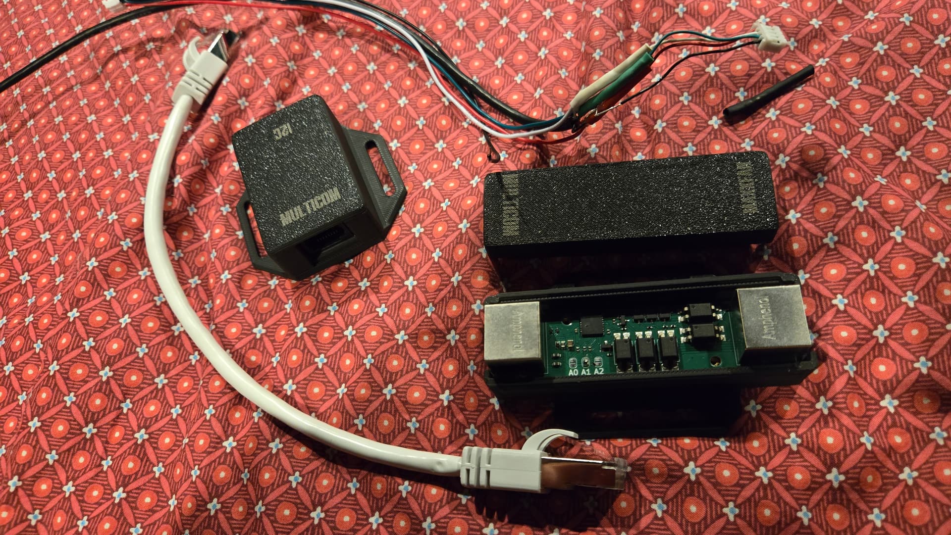

Okay, habe ich so gemacht. Alles durchgepiept und passt, also angeschlossen. Ergebnis, dimmy ohne Funktion, Relais schalten nicht mehr. Auch nach Neustart. Es richt nach Fehler aus dem Multicom to MaxxFan adapter. (Kurzschluss). Also hab ich den i2c MaxxFan Strang abgemacht. Nun geht nach Neustart wieder alles am dimmy und core. Auch mit meinem Frankenstein Kabel. Allerdings ist der Adapter jetzt scheinbar hin. Hab mal zwei Bilder gemacht. Ja da ist ein Kabel ab, aber das ist beim Ausbau passiert. Da war nochmal Schrumpfschlauch drum. Kanns an meinem Amazon patch Kabel liegen? Geil alles, ich mach jetzt Schluss für heute und geh nen Bier trinken.

Vom Core geht es parallel via I2c zum Dimmy und zum I2C auf Multicom Adapter. Parallel ist es, weil das Dimmy allein mit dem Kabel funktioniert. Vom Multicom Adapter ging es dann via diesem " Amazon Basics High-Speed-Patchkabel, RJ45 Cat7, Gigabit-Ethernet, weiß, 0.3 m" in die Multicom Seite des Maxxfan Adapters.
ach wie nervig aber gut das nicht mehr kaputt gegangen ist. Wenn kein Dreher drin war, kann es eigentlich nur am Kabel gelegen haben !? Wenn das eine Normales Netzwerkkabel ist sollte es gehen, Es gibt ja noch so Crossoverkabel, wenn das so ein ist, dann wird da was verpolt haben denke ich.
Hey, ja ich bin auch happy das nicht mehr kaputt gegangen ist. Hab jetzt erstmal nen neuen MaxxFan auf Multicom Adapter bestellt. Und werde morgen mal alle Netzwerkkabel durchmesser. Wäre schon schön den Fehler zu finden, bevor ich den nächsten Adapter Grille. :laughing:
Bist du sicher das der Adapter gegrillt ist, dann müsstest du + und - vertauscht haben. Wenn du clock und data vertauscht hast bricht der bus auch zusammen, einfach mal clock und daten tauschen, und noch mal schauen.
Spannung falsch könnte das Gerät grillen.

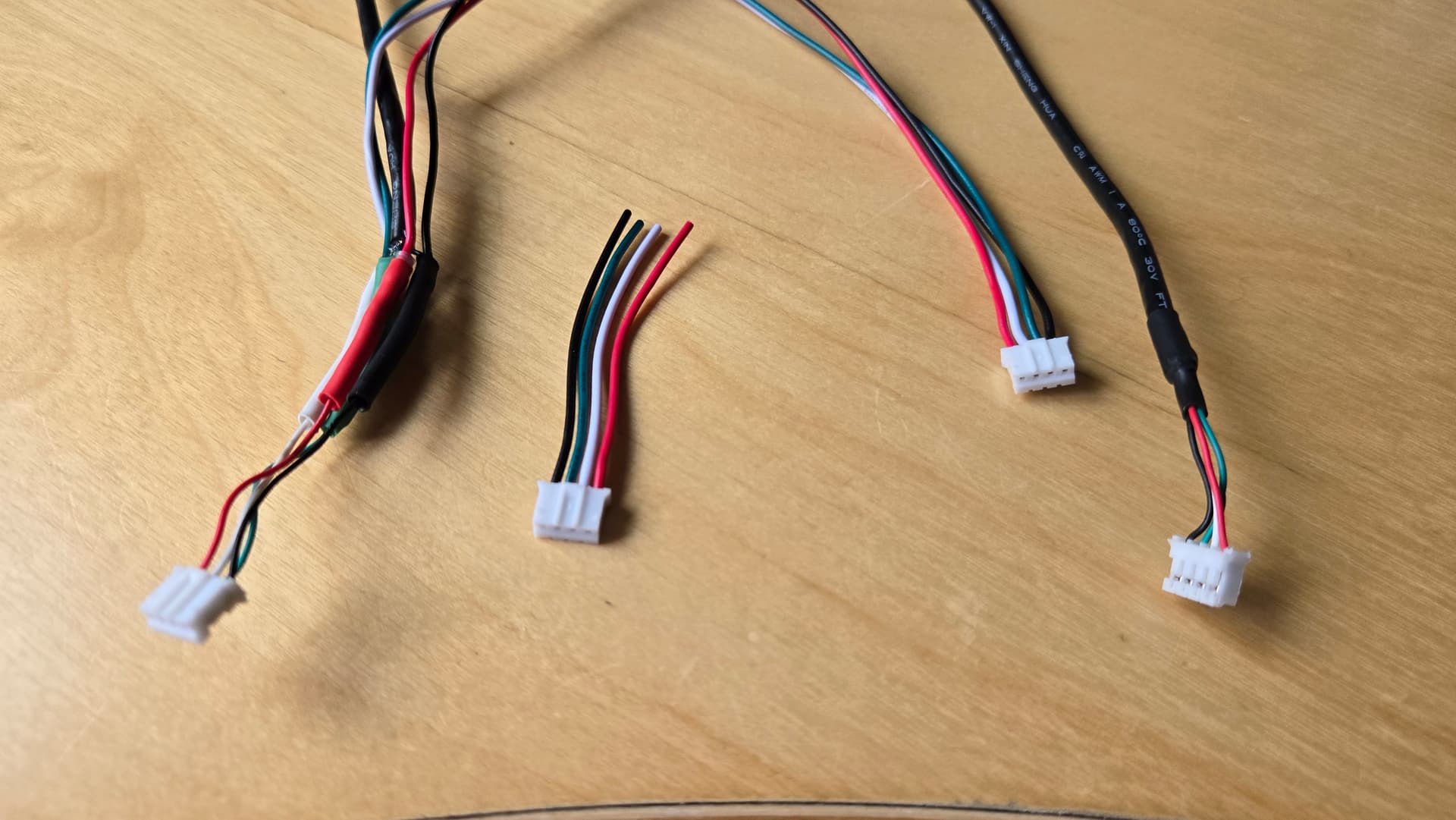

Hey, ich habe den Fehler gefunden.
Beim mitbestellten VAN PI JST Kabel (I²C) aus dem Shop sind die Pins im Stecker Gehäuse vertauscht. :expressionless_face: Ich hatte hier natürlich nur den Farben nach gesplittet und dann durchgemessen. Habs jetzt richtig rum gepinnt. Ich denke damit ist klar, warum es den Adapter gegrillt hat. Aber besser den, als das dimmy :wink:
