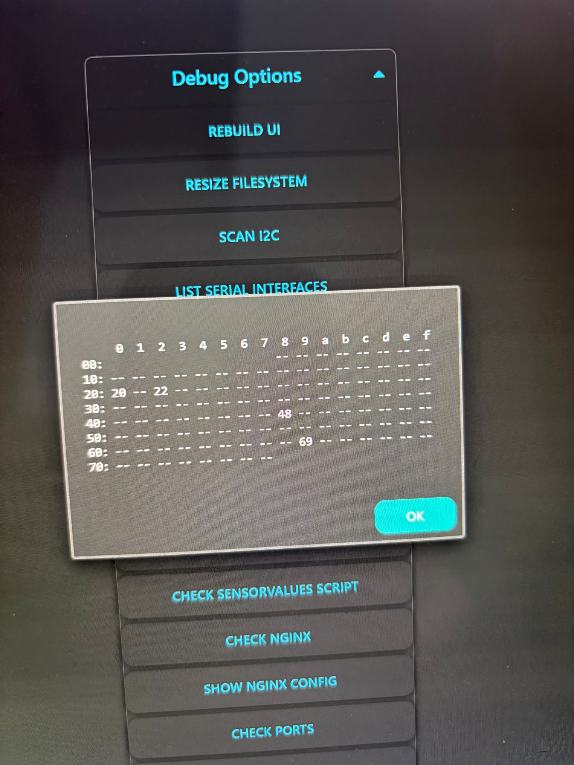

den I2C scan findest du im Bereich Config > Debug 2. von oben
Habe den Debug mal ausgeführt, hier das Ergebnis:
Der MaxxFan wird gefunden oder?
Ich hab’s gefunden :slight_smile: der MaxxFan muss unter „Devices“ noch aktiviert werden. In der Beschreibung steht er sollte automatisch erkannt werden, vielleicht bezieht sich das auf das ProBoard.
