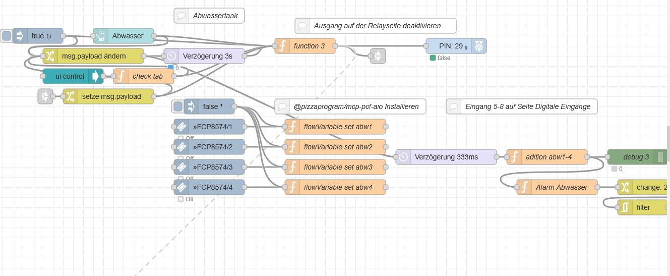

Da mache ich meinen 4 Pinn Abwassertank mit :wink:

Dann schau mal bei horter und kalb, die haben das Ding im Bausatz, hab ich auch im Einsatz

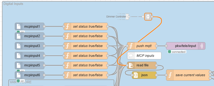

Der JSON-Flow ist im Anhang, sollte dann so aussehen im NodeRed:
  • Der obere Teil initialisiert die Konfiguration => schreibt das json-array mit der Auswahl der Relays bzw. Dimmern in die entsprechenden Dateien (z.B. mcpinput_dimmy1) und setzt die globalen Werte für die inputs (“Button” → mcpinput_dimmy1_type, usw.). Das gleiche analog für 2-8 natürlich.
  • Der untere Teil verarbeitet die MQTT-Nachrichten vom Dimmy (z.B. Button1), bereitet dann die Werte so auf wie auch die Inputs vom Core und schickt das an den existierenden Flow mit dem Namen vom dimmy-input (z.B. dimmy1). Wohin der Input geht sieht man im folgenden Screenshot (siehe Markierung, das muss ggf. manuell angelegt und verbunden werden).
Anpassungen müssen in der “Build dimmy config messages” vorgenommen werden, dort sind die Mappings vom Inputs zu den Relays/Dimmys.
