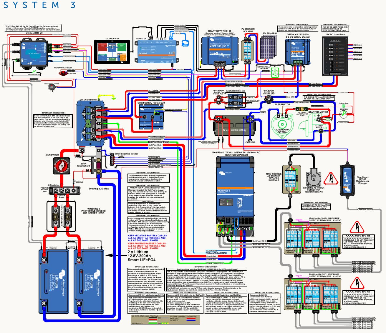

Den Aufbau habe ich wie auf der Victronseite vorgeschlagen gewählt, (incl. Multiplus2) nur ohne die Steuerung, dafür kam der VanPi ins Spiel.

Und nein, an den AUX vom Shunt liegt nur 12V Starterbatterie (siehe Schaltplan)
