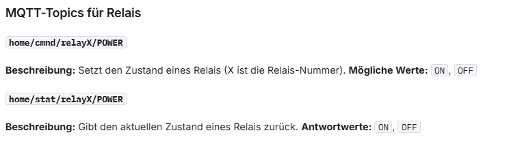

Das ist der erste Punkt der mich wundert. Denn laut Doku sollte auch noch ein stat topic gefüllt werden. Das passiert aber nicht.
Um ein Relais via MQTT zu steuern, muss man das Topic “pkw/cmnd/relay/X/POWER” bedienen.
Das widerbespricht der Doku.

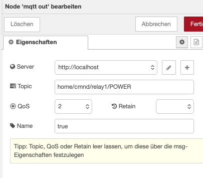

Vielen Dank. Die Verwendung von "“home/cmnd/relay1/POWER” funktioniert. Dementsprechend ist die Doku an dieser Stelle korrekt:
Gemäß Doku müssten aber entsprechende stat topics geschrieben werden. Diese fehlen:

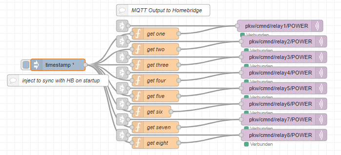

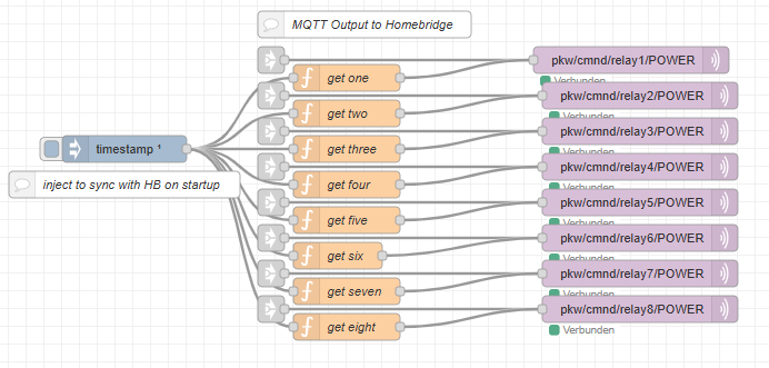

Meine Vermutung: Es gibt diesen Flow zu Synchronisierung mit der Homebridge:
Da es sich hier um einen sync handelt, hätte ich hier das Schreiben der stat topics erwartet.
