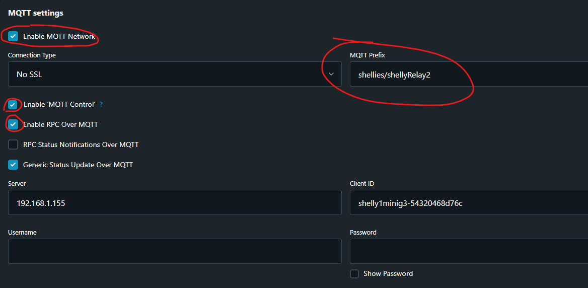

Also ich habs jetzt nochmal getestet mit einem Shelly Mini Gen.3.
Sowohl der Command von dir/euch, aber auch der bereits eingetragene RPC Command funktionieren (“RPC over MQTT” muss aktiviert sein im Shelly, war bei mir standardmäßig aber aktiv).
Was nicht mehr funktioniert ist die Antwort vom Shelly, also dass der aktuelle Status in VanPi angezeigt wird, wenn man z.B. über Shelly direkt schaltet, da muss das Topic entsprechend angepasst werden, weil Shelly das anscheinend mal geändert hat.
Ich bin mir aber ziemlich sicher, dass es eine Shelly Firmware gab, bei der die “normalen” MQTT Befehle so nicht funktioniert haben, weswegen wir den komplizierteren Weg über RPC gewählt hatten.
Könnt ihr bitte mal probieren, ob RPC bei euch funktioniert? Also topic shellies/shellyRelay2/rpc und payload (json) {"id":0,"src":"shellyRelay2/rpc-response", "method": "Switch.Set", "params":{"id":0,"on":true}}
Ansonsten wäre mein Ansatz jetzt, einfach alle drei Befehle zu schicken (Gen1 MQTT, Gen2+ MQTT und RPC), da wir ja nicht togglen sondern konkret an- oder ausschalten sollte nichts weiter passieren falls der Befehl zweimal beim Schelly ankommt. Und für die Antwort subscriben wir auch einfach zu drei verschiedenen Topics, dann sollten alle Shelly Generationen wieder funktionieren. Also je nachdem ob man die Antwort über RPC bekommt oder über Standard MQTT.
