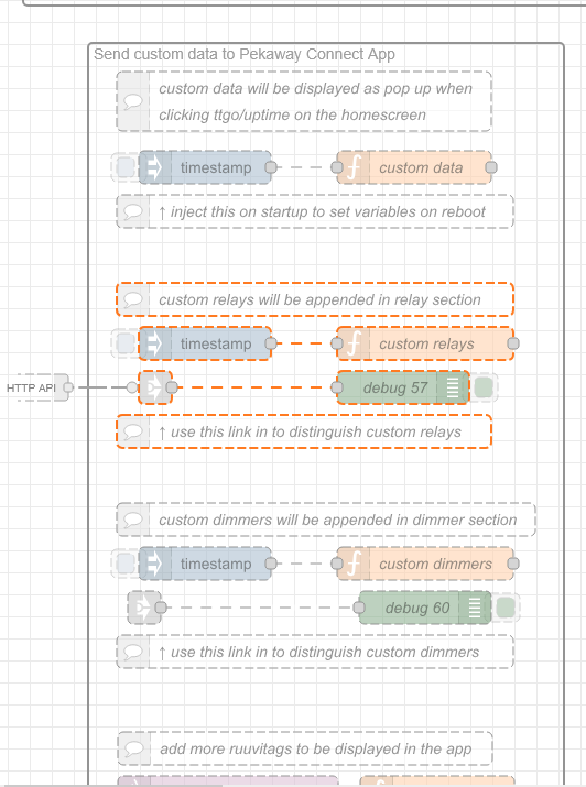

denk ihr gibt es eine möglich kein in der App eine Funktion zu implementieren wo man Befehle absetzen könnte wie zb Wechselrichter via MQTT ein und auszuschalten? oder Booster oder der gleichen? oder gibt es schon so eine Funktion die man zweckentfremden kann?
ein Button in der app wenn man den drückt → variable wird an nodered übergeben → und dann kann man diese oder jene Funktion starten
sowas in der art

Hallo Mario,
auf der Seite “Example functions” gibt es einen Bereich, mit dem solltest du das hinbekommen, da mit kannst du Schalter in der APP generieren.

Danke Arno über diesen weg hab ich es jetzt umsetzen können

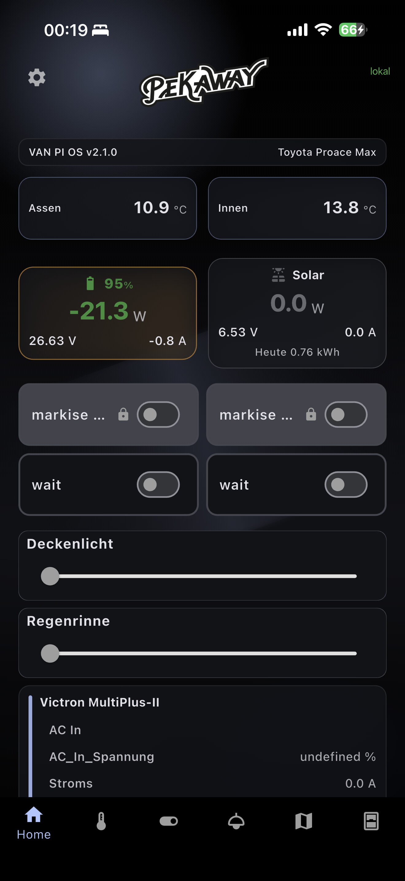

@Vincent hab einen Bug in der App entdeckt :rofl: … wenn man ein Custom relais auf dem Homebildschirm anpinen will steht dann nicht der name des relais sondern nur “wait” und der status balken passt dann auch nicht
am iPhone und am iPad der selbe Fehler
Schau ich mir mal an für das nächste App-Update
