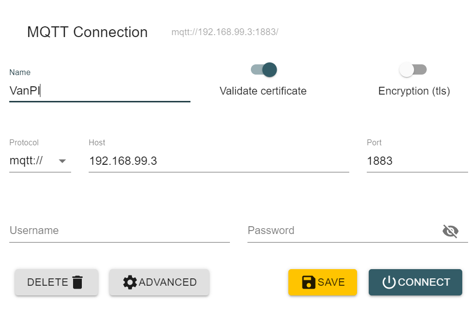

Hallo Peter,
der MQTT Broker läuft automatisch.
User und Pass kannst du im MQTT-Explorer einfach leer lassen:
VG Maurice
Danke für die Info, Maurice!
Der Host ist i.A. 192.168.4.1 (VanPi) als AP.
Ist das auch so, wenn ich direkt Daten an MQTT schicke, dass ich beides leer lassen kann?
Ja, bei mir hat der ne andere IP, weil er am LTE-Router hängt.
Wenn du etwas per mqtt hin sendest, kannst du auch beides leer lassen.
