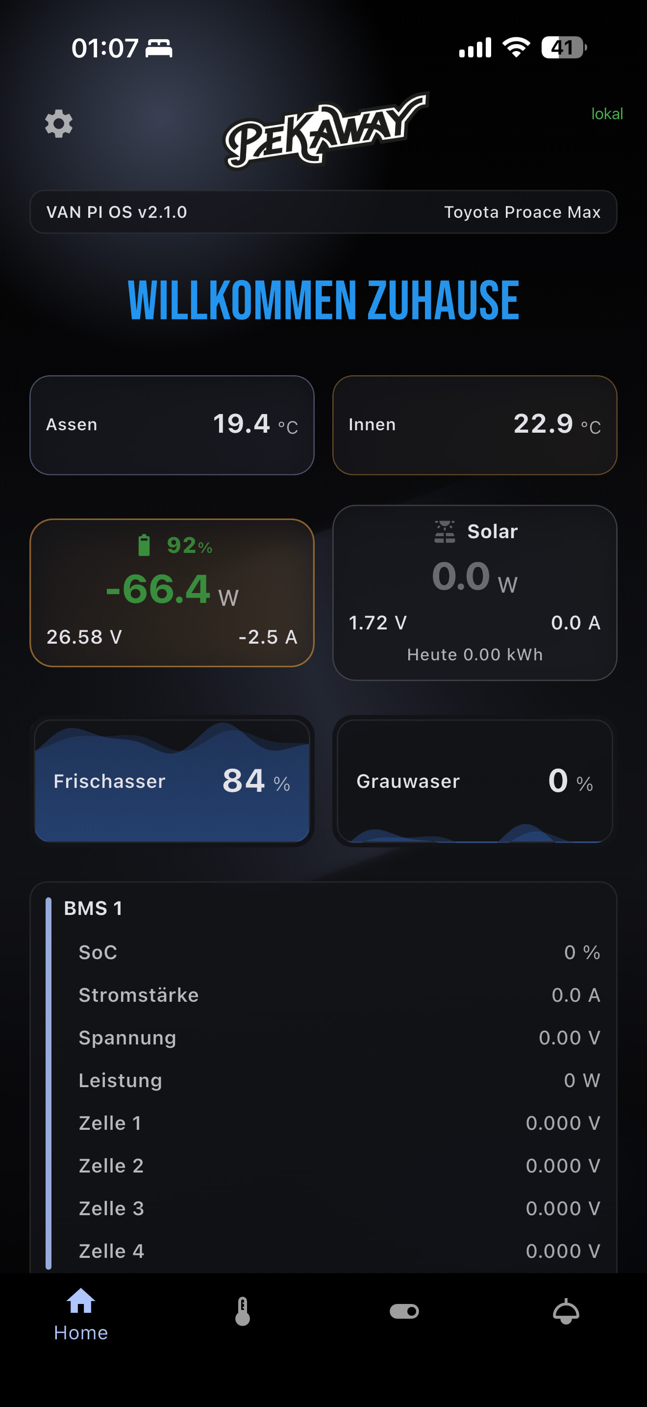

New Image 2.10 Update
App: 1.1.1 Build 21
iOS: 26.5.2
ich Hab iOS 26.5.2 und App version 1.1.1 build 21
welche VanPi version hast du? 2.0.10 oder 2.1.0?
so nachdem ich ein update gemacht haben auf VanPi OS 2.1.0 funktioniert es
danke euch

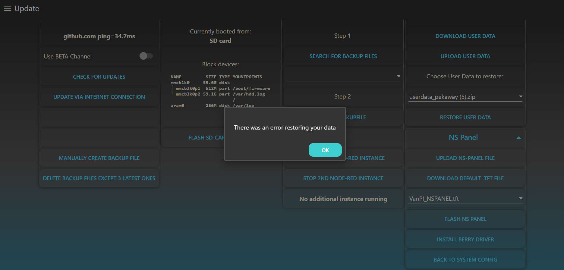

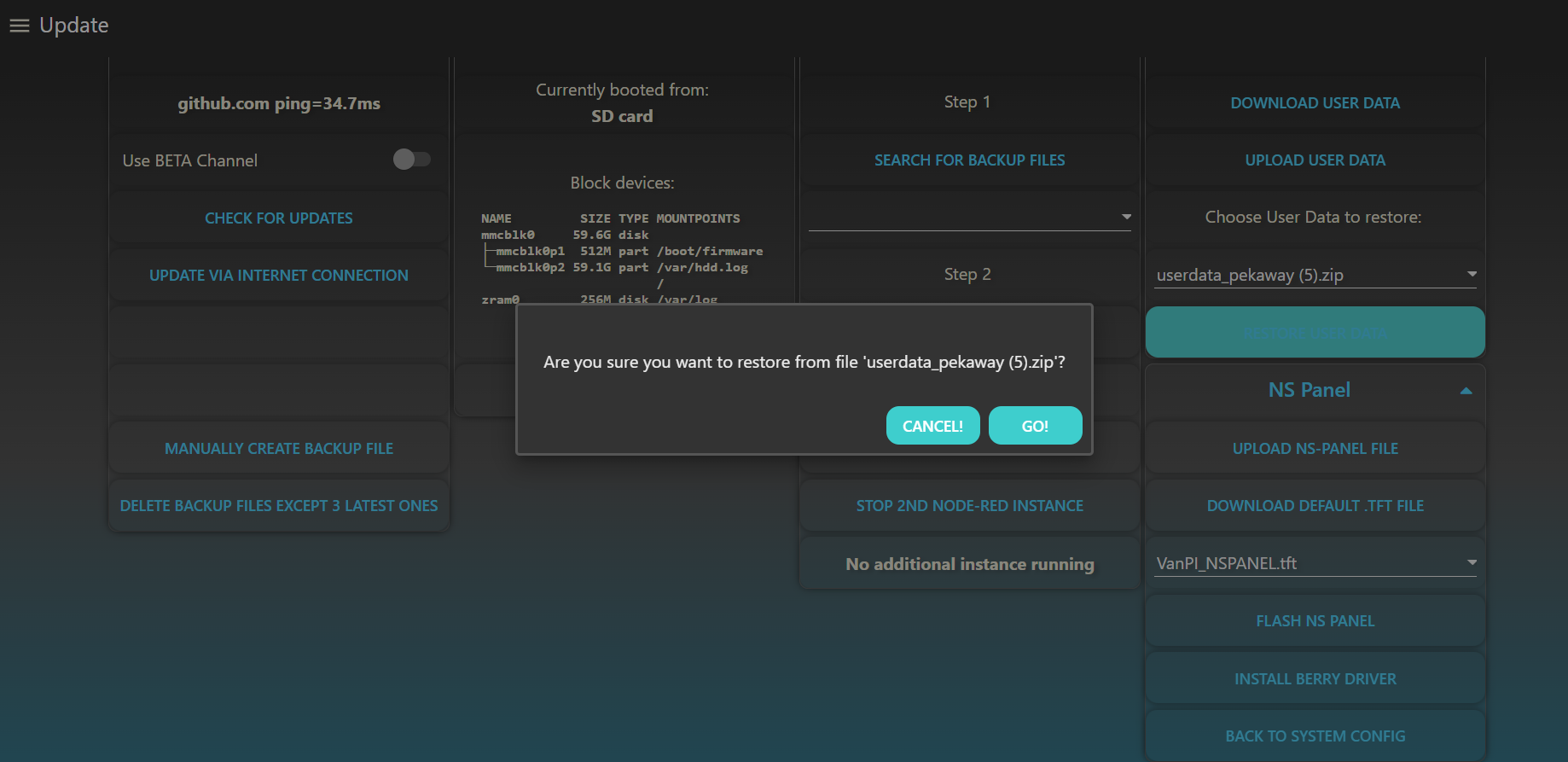

Servus zusammen leider kann ich die user daten nicht importieren da da immer eine Fehlermeldung kommt Siehe Anhang

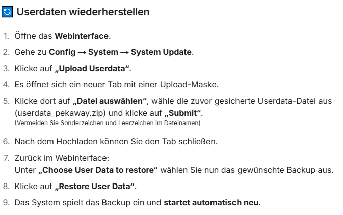

lösch mal das Leerzeichen sowie die klammer " (5)"
ps grade mal nachgeguckt:
@Wulle
Servus Wulle ja das hat Funktioniert Danke dir

ja bei mir ging es ohne probleme.
nur mit leerzeichen lief es in eine fehler.
Welche Leerzeichen und wo sind die, die einen fehler verursachen??
