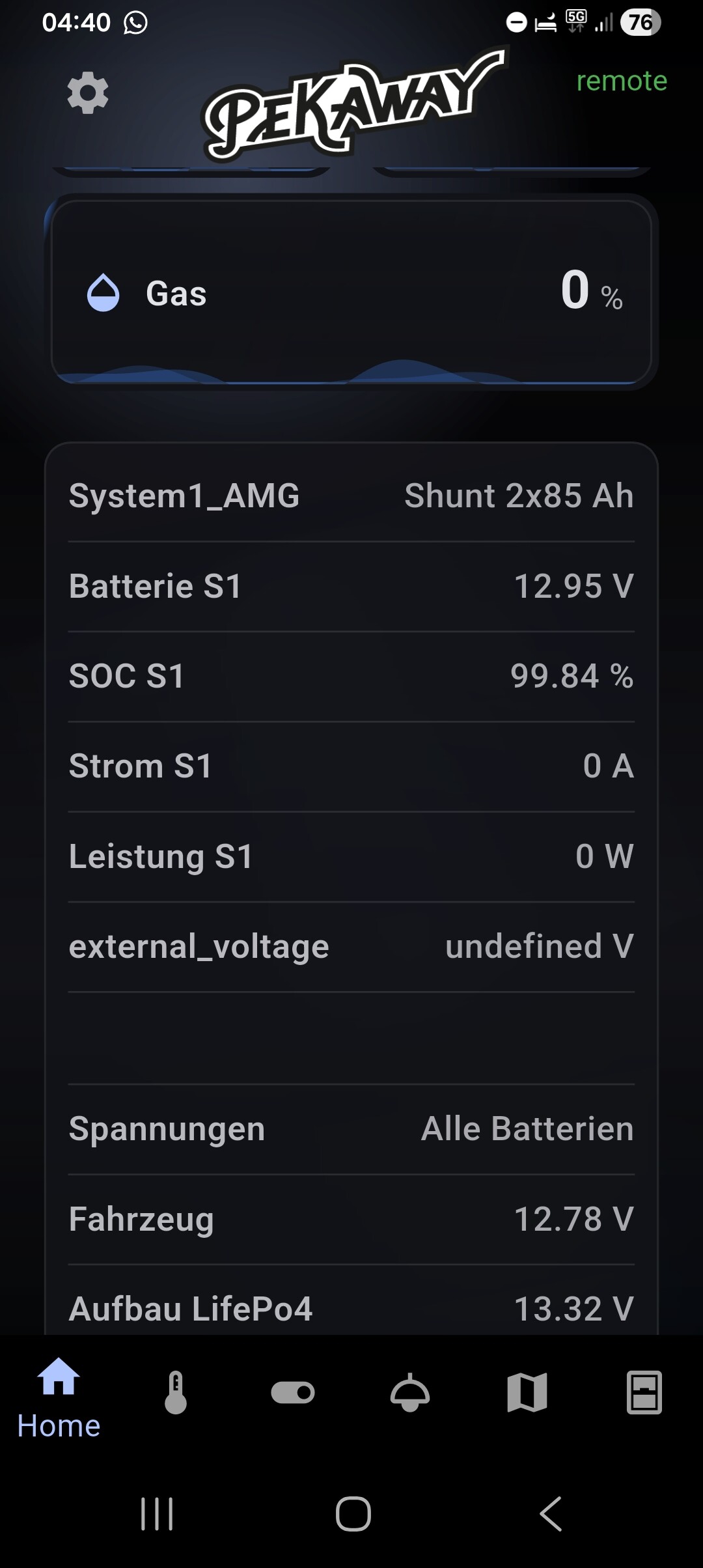

Die sind halt jetzt sofort da, ohne erst in das feld zu klicken.

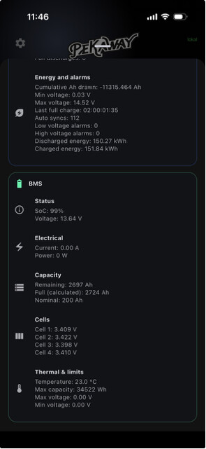

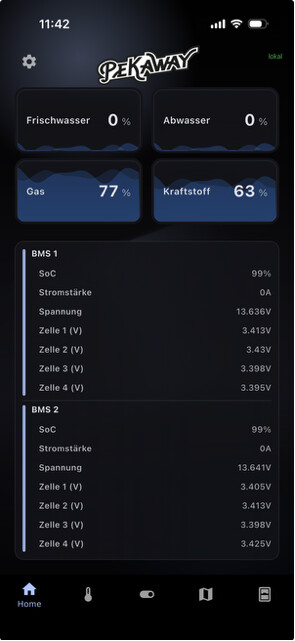

Zum Gruppieren von Attributen ist die nested Ausgabe echt hilfreich. Danke für die Erweiterung. Ich nutze es zur Ausgabe der BMS Daten meiner beiden Batterien:
Diese Lösung ist ok. Eleganter wäre aber sicher, wenn Pekayway direkt von Haus aus, mehrere Batterien unterstützen würde. Dann könnte man die Daten gesammelt dort ausgeben, wo sie hingehören. Also hier:

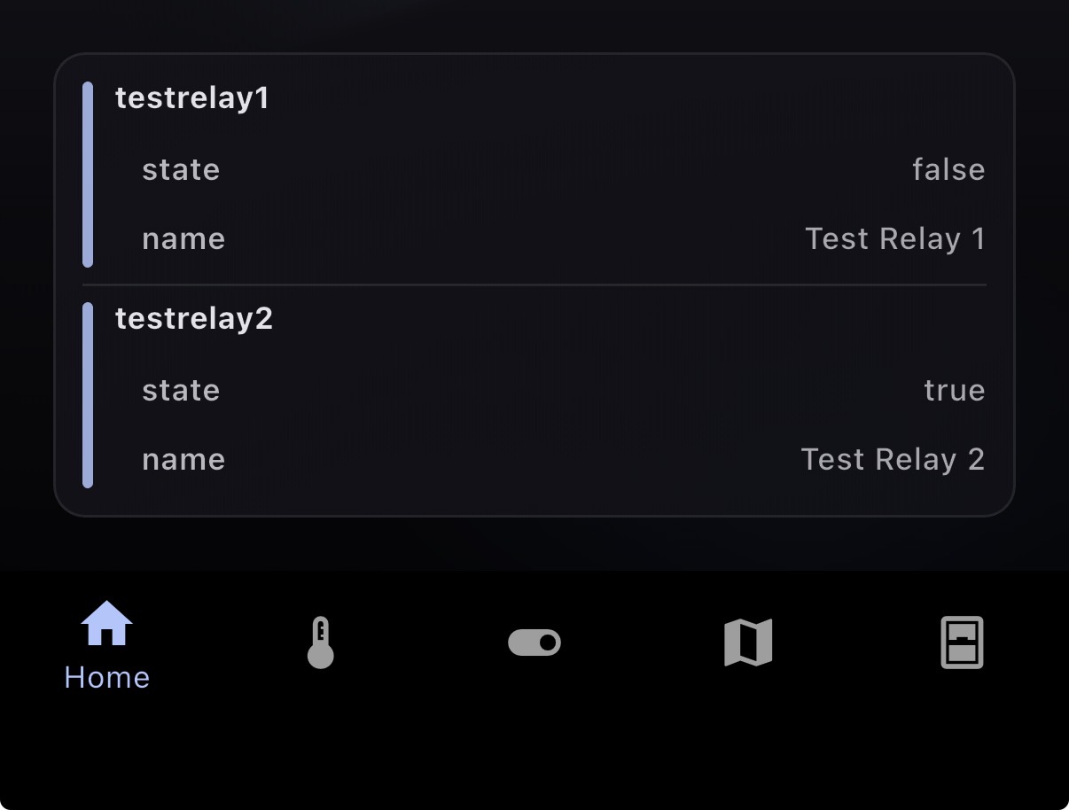

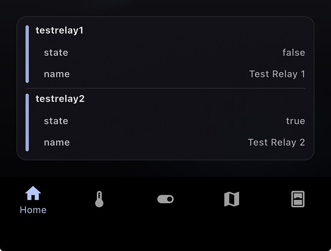

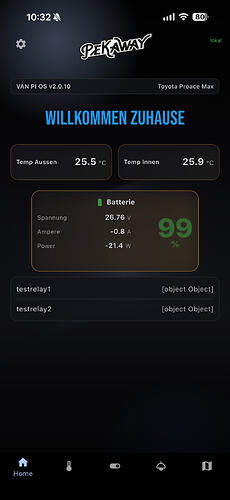

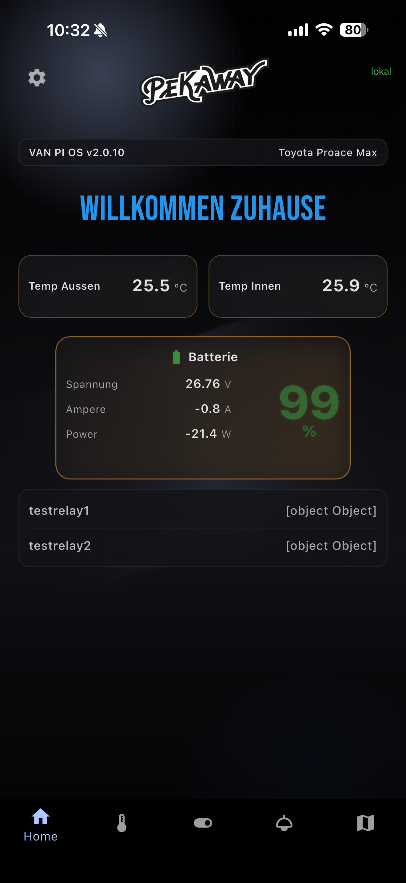

danke also soweit würde es funktionieren aber ich bekomme diese anzeige
global.set("customDataForApp", true);
let gruppenDaten = {
        "testrelay1": {
                state: false,
                name: "Test Relay 1"
                // optional: autooff: 0,
                // optional: offtime: 120
        "testrelay2": {
                state: true,
                name: "Test Relay 2"
global.set("customDataForApp_key_values", gruppenDaten);
return msg;

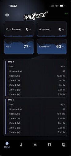

Ich habe es so umgesetzt. Auszug:
// Enable custom data mode
// Define your custom data
let key_values = {
    // Nested object example
    "BMS 1": {
        "SoC": BMS1soc + "%",
        "Stromstärke": BMS1amps + "A",
        "Spannung": BMS1_voltage + "V",
        "Zelle 1 (V)": BMS1cell1 /1000 + "V",
        "Zelle 2 (V)": BMS1cell2 / 1000 + "V",
        "Zelle 3 (V)": BMS1cell3 / 1000 + "V",
        "Zelle 4 (V)": BMS1cell4 / 1000 + "V"
    "BMS 2": {
        "SoC": BMS2soc + "%",
        "Stromstärke": BMS2amps + "A",
        "Spannung": BMS2_voltage + "V",
        "Zelle 1 (V)": BMS2cell1 / 1000 + "V",
        "Zelle 2 (V)": BMS2cell2 / 1000 + "V",
        "Zelle 3 (V)": BMS2cell3 / 1000 + "V",
        "Zelle 4 (V)": BMS2cell4 / 1000 + "V"
// Save globally so the API can include it
global.set("customDataForApp_key_values", key_values);

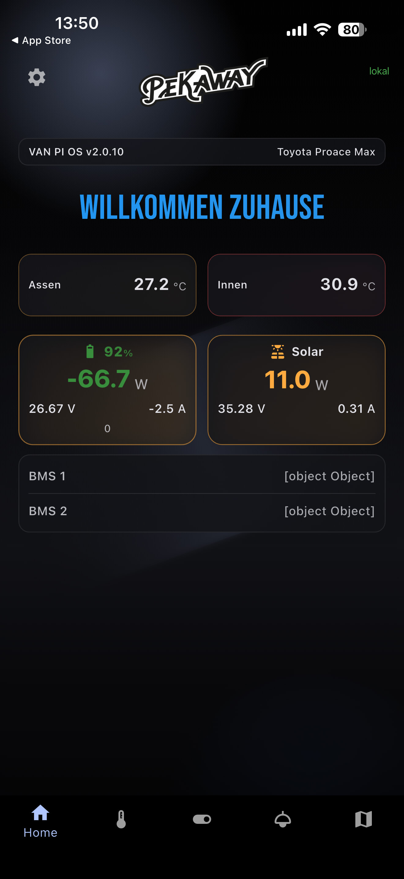

hab dein code 1:1 übernommen und bekomm wieder das selbe bild
hab ein iPhone 17 Pro Max und neueste version von Pekaway Connect
Bei Klaus ist nur ein Auszug, das ist nicht dad ganze Skript.

Ja, korrekt. Ich hatte nur einen Auszug eingestellt, weil die Quelle der BMS Informationen individuell ist. Vollständig schaut es so aus:
 * Custom Data for App
 * Liefert einen Wert oder einen Default zurück
function getValue(value, defaultValue = 0) {
    return (value !== undefined && value !== null)
        ? Number(value)
        : defaultValue;
 * Formatiert Zellspannung in mV -> V
function formatCellVoltage(value) {
    return (getValue(value) / 1000).toFixed(3) + " V";
// BMS1
const BMS1soc = global.get("BMS1soc");
const BMS1amps = global.get("BMS1amps");
const BMS1voltage = global.get("BMS1_voltage");
const BMS1power = global.get("BMS1power");
const BMS1cell1 = global.get("BMS1cell1");
const BMS1cell2 = global.get("BMS1cell2");
const BMS1cell3 = global.get("BMS1cell3");
const BMS1cell4 = global.get("BMS1cell4");
// BMS2
const BMS2soc = global.get("BMS2soc");
const BMS2amps = global.get("BMS2amps");
const BMS2voltage = global.get("BMS2_voltage");
const BMS2power = global.get("BMS2power");
const BMS2cell1 = global.get("BMS2cell1");
const BMS2cell2 = global.get("BMS2cell2");
const BMS2cell3 = global.get("BMS2cell3");
const BMS2cell4 = global.get("BMS2cell4");
// Define custom data
const key_values = {
    "BMS 1": {
        "SoC": getValue(BMS1soc).toFixed(0) + " %",
        "Stromstärke": getValue(BMS1amps).toFixed(1) + " A",
        "Spannung": getValue(BMS1voltage).toFixed(2) + " V",
        "Leistung": getValue(BMS1power).toFixed(0) + " W",
        "Zelle 1": formatCellVoltage(BMS1cell1),
        "Zelle 2": formatCellVoltage(BMS1cell2),
        "Zelle 3": formatCellVoltage(BMS1cell3),
        "Zelle 4": formatCellVoltage(BMS1cell4)
    "BMS 2": {
        "SoC": getValue(BMS2soc).toFixed(0) + " %",
        "Stromstärke": getValue(BMS2amps).toFixed(1) + " A",
        "Spannung": getValue(BMS2voltage).toFixed(2) + " V",
        "Leistung": getValue(BMS2power).toFixed(0) + " W",
        "Zelle 1": formatCellVoltage(BMS2cell1),
        "Zelle 2": formatCellVoltage(BMS2cell2),
        "Zelle 3": formatCellVoltage(BMS2cell3),
        "Zelle 4": formatCellVoltage(BMS2cell4)
Zum Lesen der BMS Informationen nutze ich “BLE Battery Management System (BMS)” aus dem HACS in Home Assistant. Alles läuft über einen ESPHome Bluetooth Proxy. Home Assistant stellt dann die BMS Daten via MQTT für die Nutzung in Pekaway bereit.
selben Fehler noch immer
irgendwie sieht es aus als würde bei mir die app ein anzeige problem mit objecten haben
Das ist tatsächlich etwas seltsam. Ich habe grad mal genau Dein Coding bei mir eingefügt. Im Resultat schaut es so aus:
Hast du iOS oder Android?
ich nutze iOS.
Welche version? Von ios und pekaway connect
