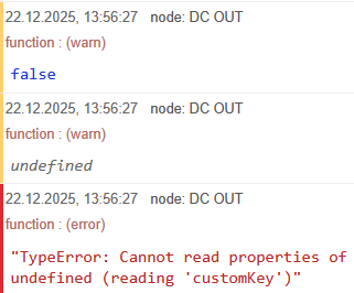

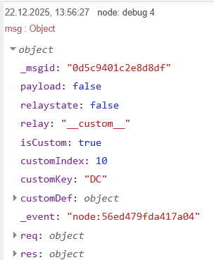

Ich kann den Wert “custom key” jedoch nicht abfragen.
Wenn ich in der Function mir über msg.warn den Input ausgeben lasse, ist dieser undefined.
node.warn (msg.payload)
node.warn (msg.object)
node.warn (msg.object.customKey)
jemand eine Idee?
Das “object” sagt dir nur, dass msg ein JS-Object ist. Könnte auch ein Array sein z.B.
customKey ist in msg.customKey. msg.object ist undefined, weil es den key nicht gibt im dem Object. :smiley:
