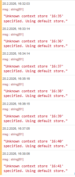

Ich habe laufen diese Meldungen
Wie kann ich rausfinden woher die kommen.

ich denke mal hier wird versucht die Uhrzeit zu speichern aber der Context Speicher ist nicht da bzw nicht richtig angelegt.
Da der Context den aufrufer nicht kennt weiß man nicht wo es her kommt. Jedenfalls lese ich das aus dem Artikel oben.
Mal damit gucken ob man vielleicht auf der Console was sieht ob das Passt zu dem wie Pekaway den NodeRed installiert weiß ich jedoch nicht. Auf jeden fall denke ich das man ohne Log dem Problem nicht auf die Spur kommt kommt
