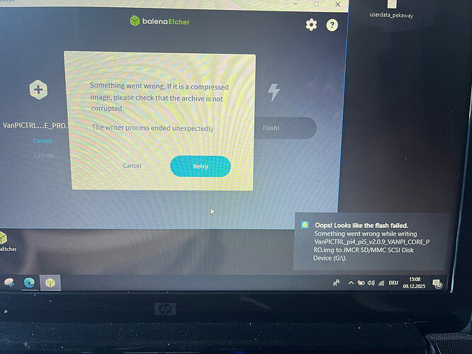

Mit Balena flashen auf SD Card läuft
soweit alles durch, endet aber jedesmal mit dieser Meldung: Und da frage ich mich… Ist jetzt das Ding da drauf oder nicht? Hab dann ein Laufwerg G auf der Karte (Fat32 formatiert zuvor) also leer.

Sieht so aus als ob bei deinem Image beim Herunterladen oder extrahieren etwas schief gelaufen ist .
Image neu herunterladen und evtl. Eine Frische Karte ist auch kein Fehler .
Hast du den node red auf der Karte, wenn ja muss ja was passiert sein, wenn die Karte vorher formatiert war.
Ausserdem musst du ein Update aufs Display machen, die TFT Datei ist im neuen Image auf der SD-Karte.
Ich nehme immer den Win32 disk Image, da hatte ich noch nie Probleme.
Oder das original von Raspberry, funktioniert auch.
SD-Karte kann das Problem sein, bei mir war es damals der Kartreader.
Was manchmal auch hilft, vorher die Zip zu entpacken. KP warum das ein unterschied macht.

Die Software habe ich runtergeladen (mind. 10x jetzt heute schon) mit Win Explorer extrahiert. Und das gefrickel mit Balena auf Karte flashen. Wobei das Balena Zeug, geht mir echt sowas von auf den Senkel, dass muss/kann zuverlässiger und anders gehen. Definitiv.
Und wie dann dieses OS ĂĽberhaupt auf dem Core installiert werden soll (hab schon Strom aus, Karte rein, Strom ein, da wird nix installiert oder geladen). Es startet wie immer 2.0.6.

Aber hab frĂĽher viel geflash und da ist balena super und mega einfach. Der ganze andere kram war ĂĽber konsole oder windisk imager war immer viel mehr aufwand.
Und was an balena gut ist, das es nochmal checkt ob der Inhalt mit der SD karte und dem Image passt. Das hat damals immer für ärger gesorgt und man hat stunden gesucht , warum das System immer abkackt. Da ist dieser Check Gold Wert.

Wählst du das richtige Laufwerk aus ?
Weil beim Flashen wird alles ĂĽberschrieben :face_with_raised_eyebrow:
edit:
Benutzt die eine Adapter von Micro SD auf SD karte ?
Da ist eine Hebel was einen Schreibschutz aktiviert

Ich hab alles probiert, ausser die Handy Geschichte. Das lass ich mal noch brav bleiben. Das nächste Update werde ich dann so versuchen. Und Balena in Verbindung mit dem neuesten Windoof zickt schon ganz gewaltig. Bis Balena nur mal das entpackte OS akzeptiert, braucht es schon Nerven. :sweat_smile:

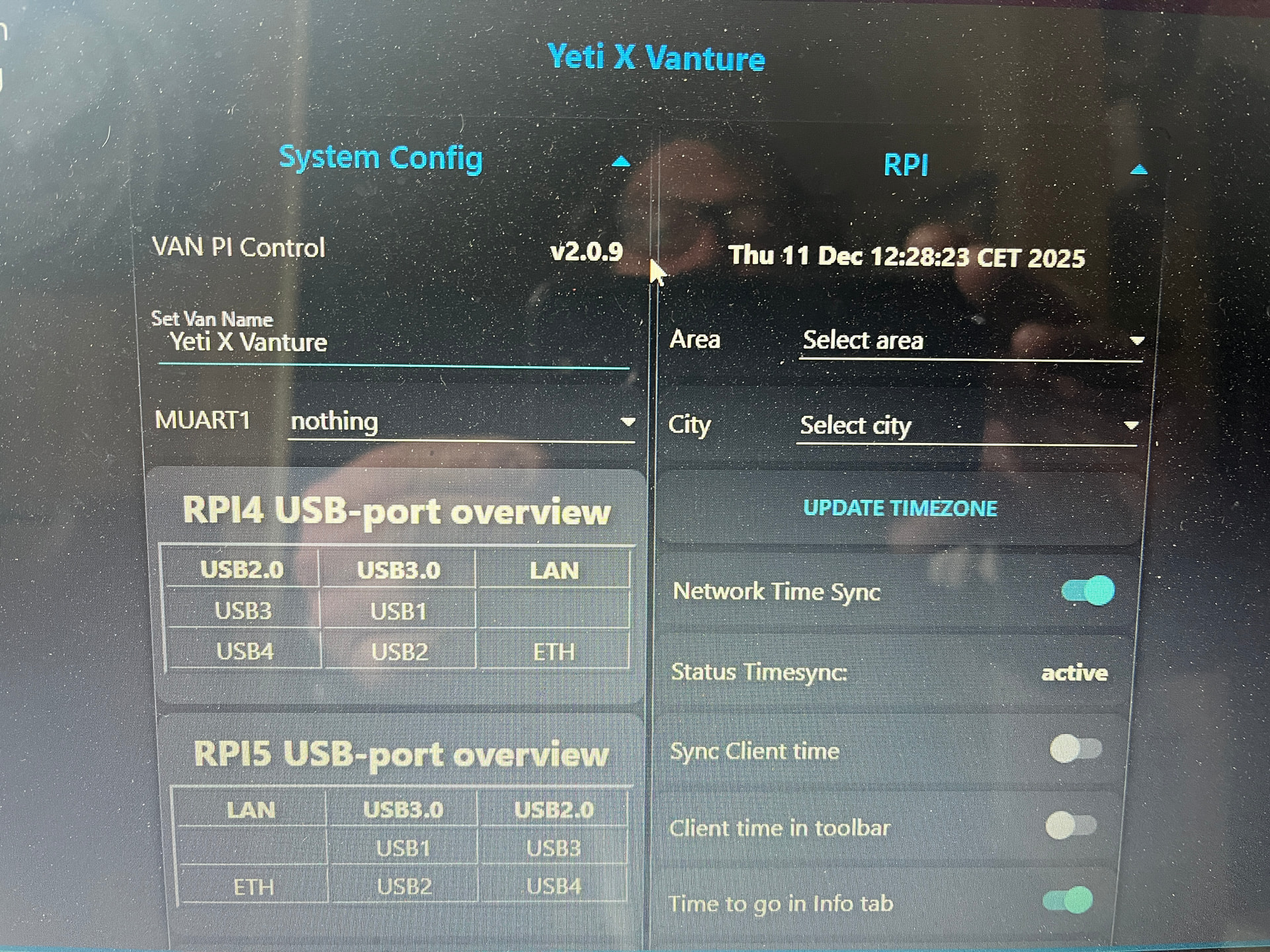

So jetzt endlich. Nach sage und schreibe ca. 14 Stunden!, hat es endlich geklappt. In der Nacht das File vom Netz geladen, entpackt und heute Morgen mit der Zicke Balena (neueste Version mit allem Treibergedöns, ist halt echt ne Zicke), das OS geflasht. Karte ins VanPi geschoben und siehe da … endlich die 2.0.9
Dann noch schnell mit Windows Rechner verbunden um die User Data zurĂĽck spielen, auch das funktioniert problemlos.
Allerdings fehlen die Ruuvi Sensoren. Und die wollen anscheinend auch nicht mehr gefunden werden, ĂĽber pekaway.local am Rechner.
Des weiteren funktioniert die Pekaway Blue App tadellos.

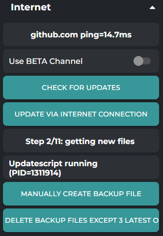

Ich habe nich auch mal daran gemacht das online Update zu starten.
Aber bis auf die Meldung, das irgendetwas gestartet wurde habe ich nichts gesehen.
Gibt es da irgend ein logfile um zu sehen was gerade gemacht wird?
Und updatet er da nur node red oder auch das Linux darunter? (Scheinbar nicht)

man sieht doch die Schritte (Steps) ich meine von 1 bis 11 und dort sieht man auch das die pakete geupdatet werden. Bis das update durch ist, dauert es eine ganze weile.
Eventuell zu frĂĽh abgebrochen ?
Wo sieht man die steps?
Ich bekomme 2 Fenster glaub das erste war mit 2 Buttons dass das Update gestartet wird und das zweite, wo steht, dass dann ein reload macht, wenn er fertig ist. Da ist auch/nur ein ok button.
Darf man das wegklicken?
