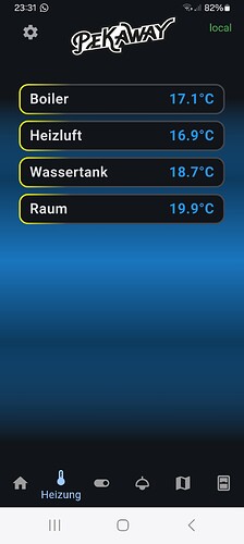

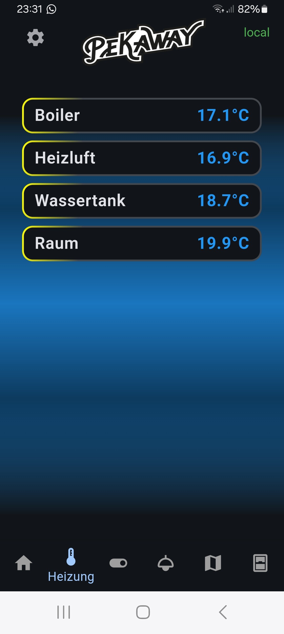

Habe als neuen Ansatz jetzt die 2.0.4 auf eine neue Karte geflasht. Jetzt geht alles. Das einzige Problem waren die fehlenden Temperaturen - mit der in einem anderen Thread beschriebenen Lösung mit neu Einlesen und zuordnen ließ sich das schnell anpassen.
Da jetzt die App alles richtig anzeigt, würde ich jetzt mal annehmen, dass das online Update das Problem war!?!
Da gab es aber keine Meldung, dass irgendwas nicht funktioniert hätte. Alle 10 Schritte sind automatisch durchgelaufen.
Und jetzt wo es funktioniert sehe ich aber auch im Webinterface einen Unterschied in der Darstellung des Heatermenüs - da wurde zuvor trotz Update offenbar noch die alte Version angezeigt (und hat ja auch funktioniert).
Lange Rede kurzer Sinn - bei mir geht es jetzt :stuck_out_tongue_winking_eye:
Und vor allem die Neue Heizungssteuerung gefällt mir auch sehr gut :+1:
Mit der neuen App Version habe ich auch noch ein Problem local sind die Temperaturen da, remote nicht.

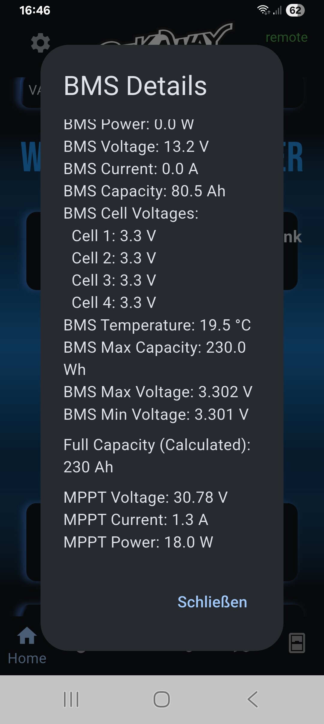

Im Zuge der Suche über meinen viel zu geringen PV Ertrag habe ich mir testweise mal einen victron smart MPPT gekauft, (leider hab ich versehentlich nicht die BT Version gekauft :smiley: )
Also über VEdirekt und an den CorePro.
Hat direkt funktioniert mit der Anzeige, hat mich sehr gefreut :smiley: . Daraufhin ist mir dann aufgefallen dass die App das garnicht kann. Ist da was in die Richtung geplant?
Vllt allgemein ein paar aktivierbare Textfehler/Variablen, die man sich dann im Node Red Selber füttern kann um gewisse Systemparameter zu überwachen?
Und kann man irgendwie den “normalen” Dimmy deaktivierbar machen ? Aktuell werden die Slider in der App immer als erstes angezeigt und ich muss für die Pro Slider nach unten wischen.

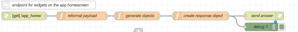

Tatsächlich ist das Übertragen der MPPT Werte per API schon vorbereitet, zumindest so halb.
Wenn du dir dort mal ein Debug anhängst und dann eine Anfrage per App stellst (Homescreen), dann hast du unter msg.payload.batt Werte für MPPT stehen. Bin mir grade nicht sicher ob die Zuordnung von Victron MPPT zu den richtigen globalen Variablen passt.
Custom Felder sollten auch möglich sein, ich schau mal dass ich die App entsprechend anpasse. Muss ja erstmal nicht schön sein, Hauptsache die Daten sind da
Die Werte werden in der APP doch angezeigt!!
Oder bin ich da falsch??
Das ist ja Interessant.
Die Daten bekommst du, wenn du auf Batterie klickst ?
Vermutlich hab ich nichts, da ich keine “Main Battery” ausgewählt habe. Ehrlichgesagt hatte ich aber auch nie auf die Batterie geklickt, sondern an anderer Stelle gesucht. Danke erstmal für den Hinweis, dann hau ich den Victron nochmal dran. Bleiben kann er nicht, da er mich zwingt die Panels in Reihe zu schalten um über 57V Panelspannung zu kommen, für das 48V System. War nur als Test gedacht um den Fehler in der Leistung des Ecoflow MPPT zu suchen (Vermutlich nur ein Anzeigefehler/Berechnungsfehler in der Software) Der Ecoflow hat hinterm MPPT nen DC/DC und läd auch mir niedrigerer PV Spannung.
Jap, mit dem Victron wird es angezeigt, wenn man auf Battery klickt: :smiley:
