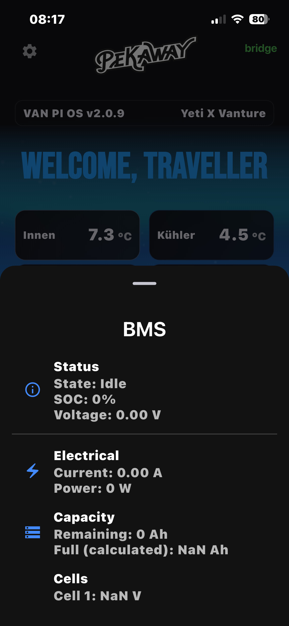

Nun ja bei mir wird nichts angezeigt. Trotz Victron Shunt. Ist aber wahrscheinlich der Ective Batterie geschuldet, dessen BMS nicht an zu sprechen ist. Das geht ebenso wenig über den Victron MPPT.
Aber cool, dass man da Infos abfragen kann. :+1:t3:
Hast du das mal probiert
Der ein oder andere hat seine ective Batterie zum laufen gebracht.
Der mppt müsste aber angezeigt werden, das ging bei mir problemlos, liegt eventuell an den globalen Daten.
Das gleiche gilt sicher für den Victron Shunt. (Einstellung in der config ??)
Ich habe gestern den Pekaway Smart Shunt eingebaut, selbst die Daten kommen automatisch, obwohl ich die garnicht in der App haben will, mein Haupt Shun ist der alte Kabel gebundener, jetzt wird in der App abwecheseld beides angezeigt. Da muss ich mal schauen wie ich das verhindere.
Es werden alle Daten (bis auf main batt) nur angezeigt, wenn die werte größer 0 sind.
Wenn beim MPPT grade keien Sonne scheint, taucht er in der App nicht auf. :stuck_out_tongue:
Ich addiere bei den Werten 0,1 dazu :wink:
