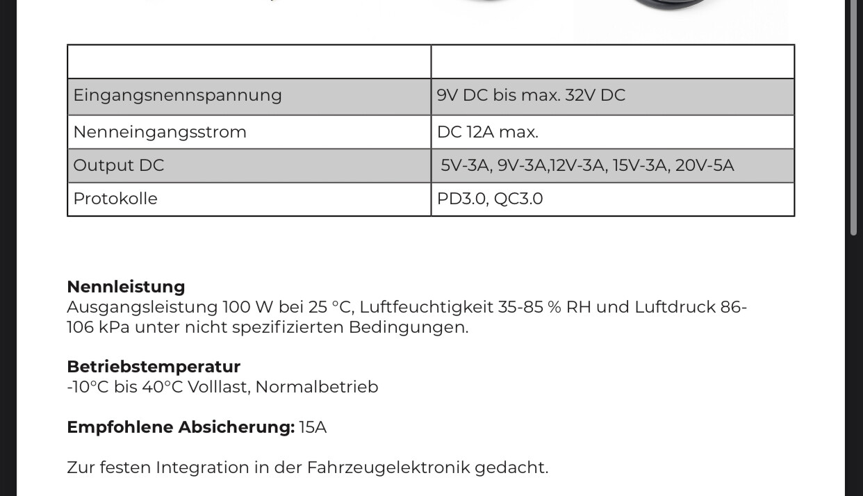

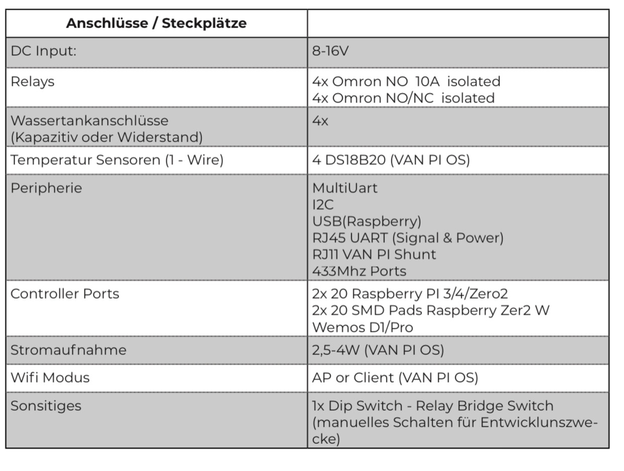

Dachte nur da das RelaisBoard 10 Ampere abhaben kann und auf der Infoseite vom Delivery steht Zitat:
„ Dazu könnt ihr das Netzteil am besten an euren Sicherungsblock anschießen. Das Netzteil muss mit 15A abgesichert werden. Das Netzteil hat einen Standby-Strom von 0.3W.“

Ich glaube du vetstehst da was falsch, am Relayboard sind nur Kontakte, eine Spannungsversorgung für das Teil brauchst du auch, Spannung auf den Schaltkontakt und dann weiter zum Pekaway Delivery.
Entweder 230V
Netzteile oder über eine Sicherung von der Batterie
Ja das ist mir klar das es nur ein Schalter in dem Sinne ist .
Nur was etwas verwirrend wirkt ist das bei Delivery steht man sollte es mit 15 Ampere absichern aber die Relais auf dem Board nur bis 10 Ampere belastet werden dürfen.
Das ist nur etwas verwirrend aber wie Karl sagte geht es dann werden in den nächsten Tagen noch mal 2 Delivery bestellt zum verbau.
man sichert einen Verbraucher immer etwas höher ab als er maximal ziehen kann.
Gehen wir jetzt von einem kurzzeitigen Verbrauch von 10A aus, wäre ein 10A Sicherung schon zu klein. Deswegen empfehlen wir hier die nächst größere mit 15A.
