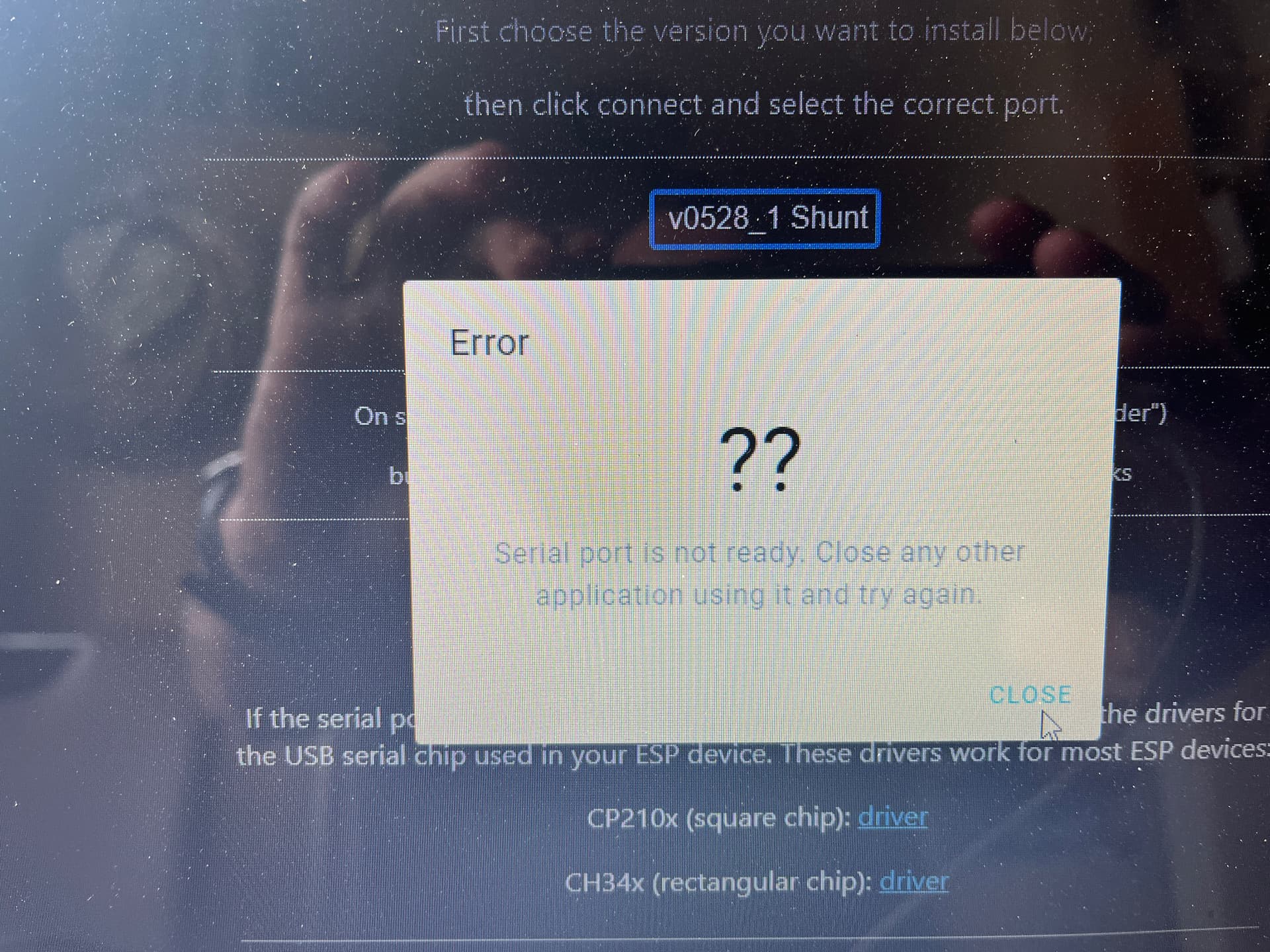

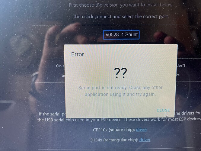

Resultat bis jetzt: Nach 3!!! Stunden Gefrickel und Gebastel endlich mal Connect über USB, aber Updaten will er immer noch nicht! Einfach zum :nauseated_face::face_vomiting:
@Egon Hey Egon, versuch es bitte jetzt nochmal, hab ein paar Javascript Dateien angepasst auf dem Server. Wenn der Fehler “Serial port is not ready…” kommt einfach das USB Kabel trennen und dann nochmal neu verbinden

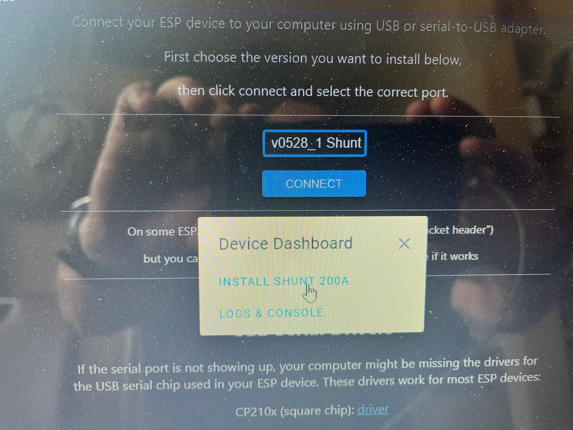

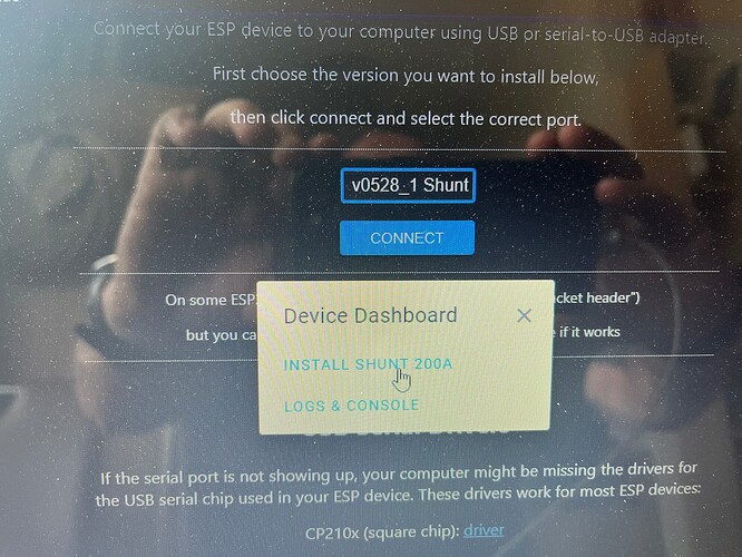

Hallo Vincent. Es ist ärgerlich. Die Fehler sind immer noch gleich. Der Shunt wird erkannt, Aber bei der Aktualisierung verliert er ihn. Etliche Kabel ausprobiert, Stunden verrödelt. Aber weder über BLE noch über Usb kann der gar nichts. Na ja … 12V lässt er durch und Blaues Lämpchen leuchten. Das kann er.

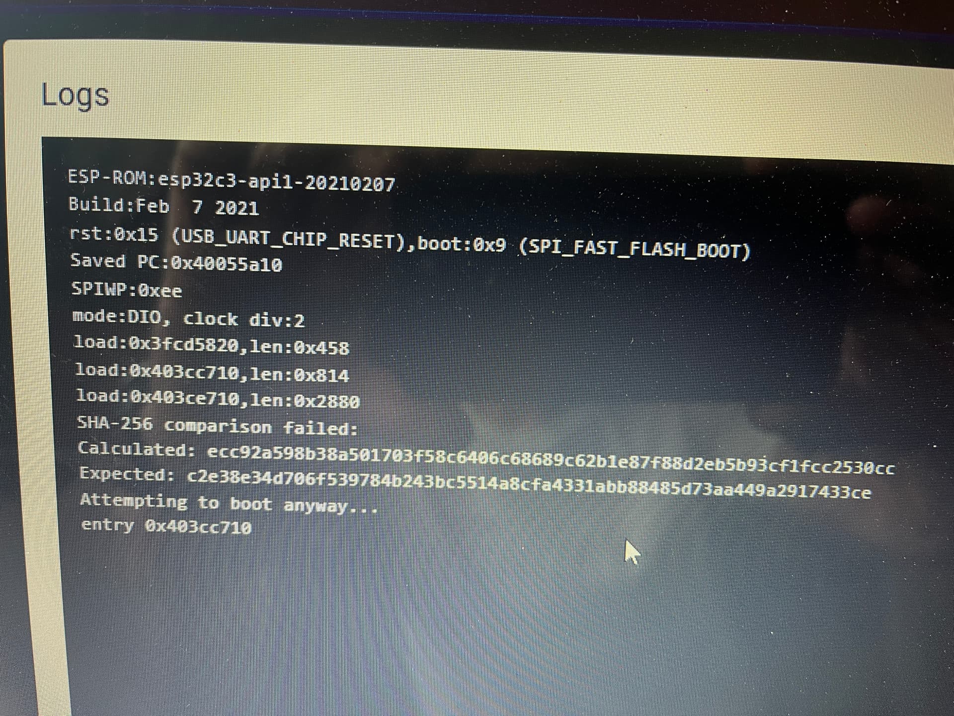

Vielleicht hilft dieses File, wo der Hund ist
Gruss Egon

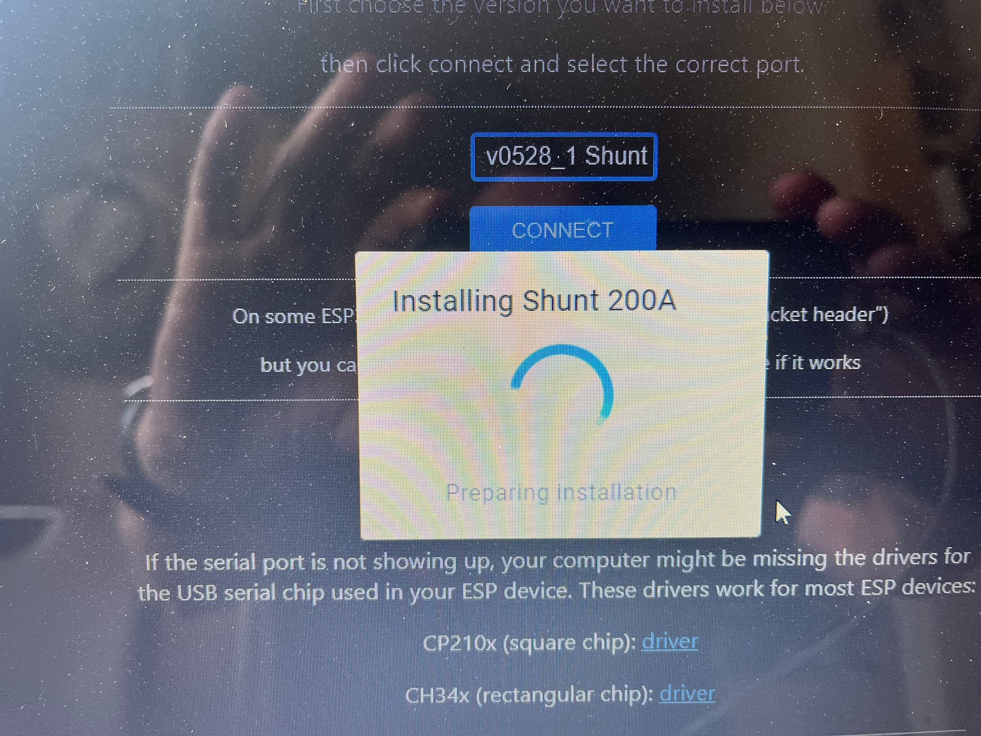

ich würde meinen Wireless Shunt 200A ebenfalls gerne mit der Pekaway Blue App nutzen.

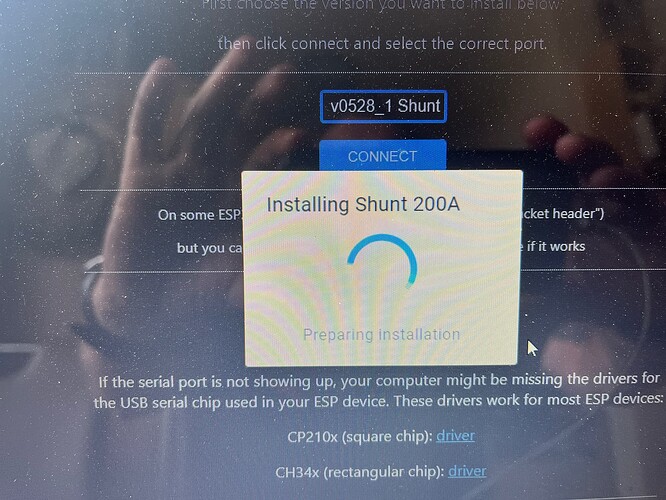

Leider habe ich ein ähnliches Problem. Mein Shunt wird zwar unter Windows erkannt und ich kann den Vorgang im VanPi ESP installer auch starten, jedoch bricht dieser immer nach der Initialisierung ab. Ich habe auch schon diverse Kabel und einen anderen PC ausprobiert. Alles mit dem gleichen Ergebnis. Was kann ich noch tun um das Problem zu lösen?

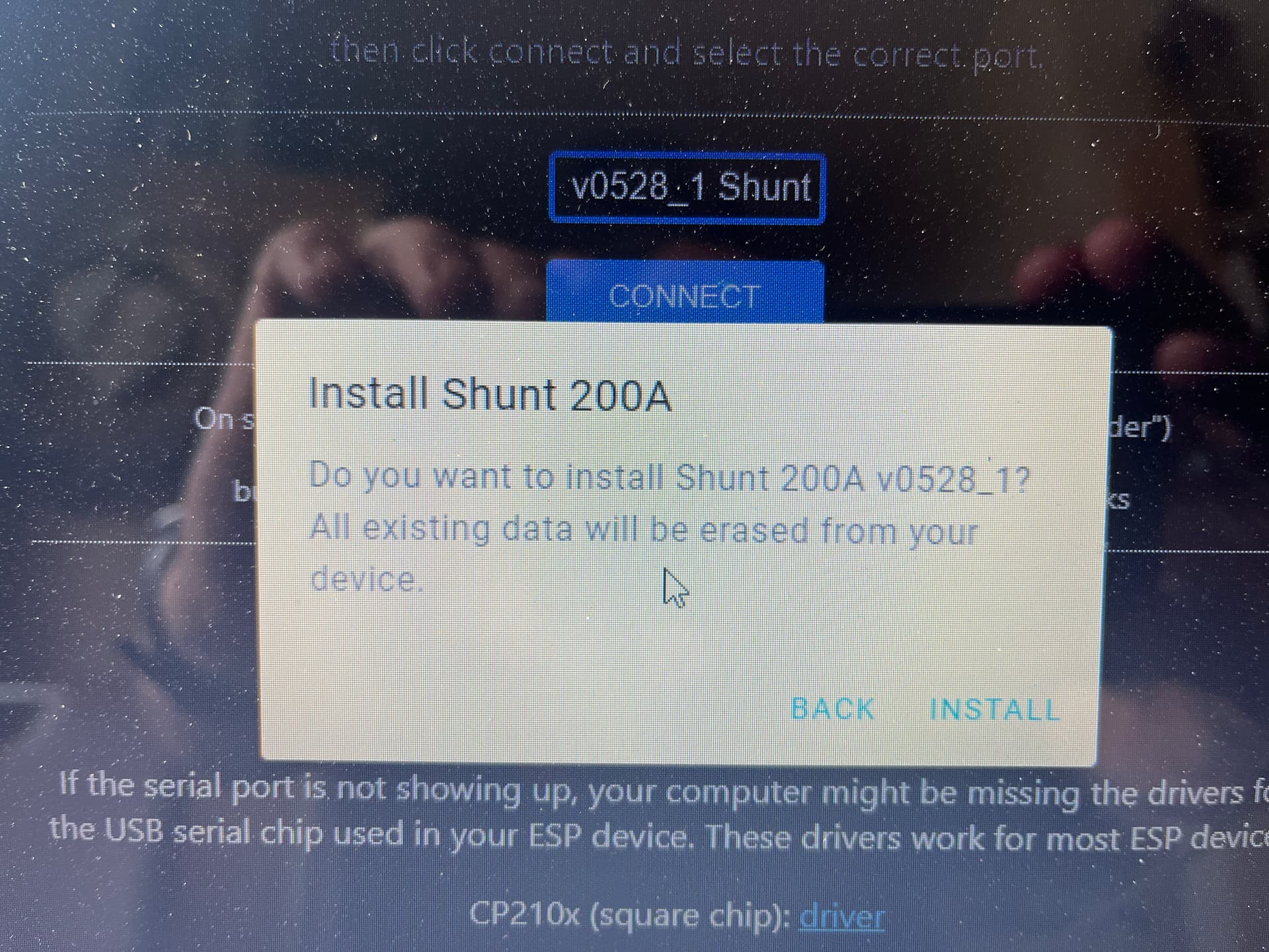

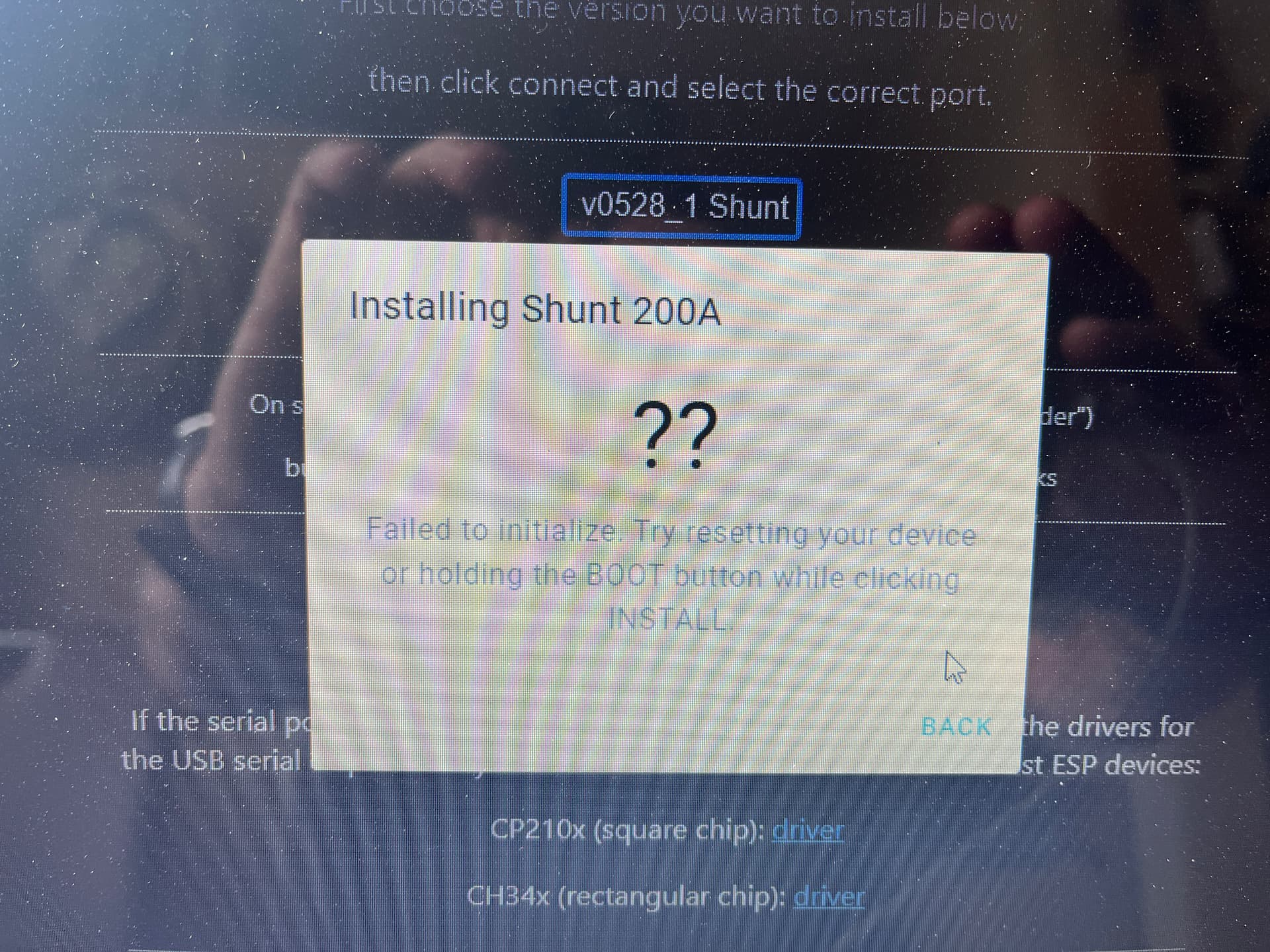

Ich habe heute auch 3 Kabel probiert. Auch wenn er sich verbunden hatte und man sogar Logs auslesen konnte, ging kein Update. Fehler war wie weiter oben genannt “Failed to initialize. Try resetting your device or holding the BOOT button while clicking INSTALL.”
Beim dritten Kabel hat es dann geklappt. Das war ein Kabel von meiner USB C Dockingstation wo auch die Grafikausgabe drüber läuft, ein recht dickes Kabel. Vielleicht gibts da bei den normalen USB-C Kabeln irgendwelche Störungen?
