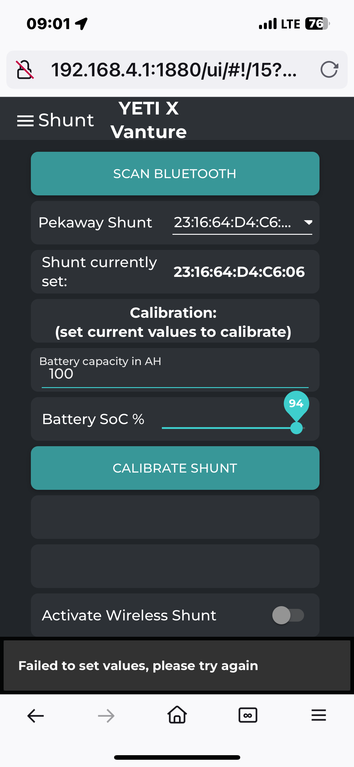

Blaue LED leuchtet und ich greife auf den Shunt, per Web Oberfläche zu. Bluetooth findet den Shunt.
Allerdings kommt beim schreiben auf den Shunt die Fehlermeldung “Failed to set values, please try again”.

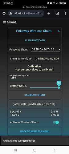

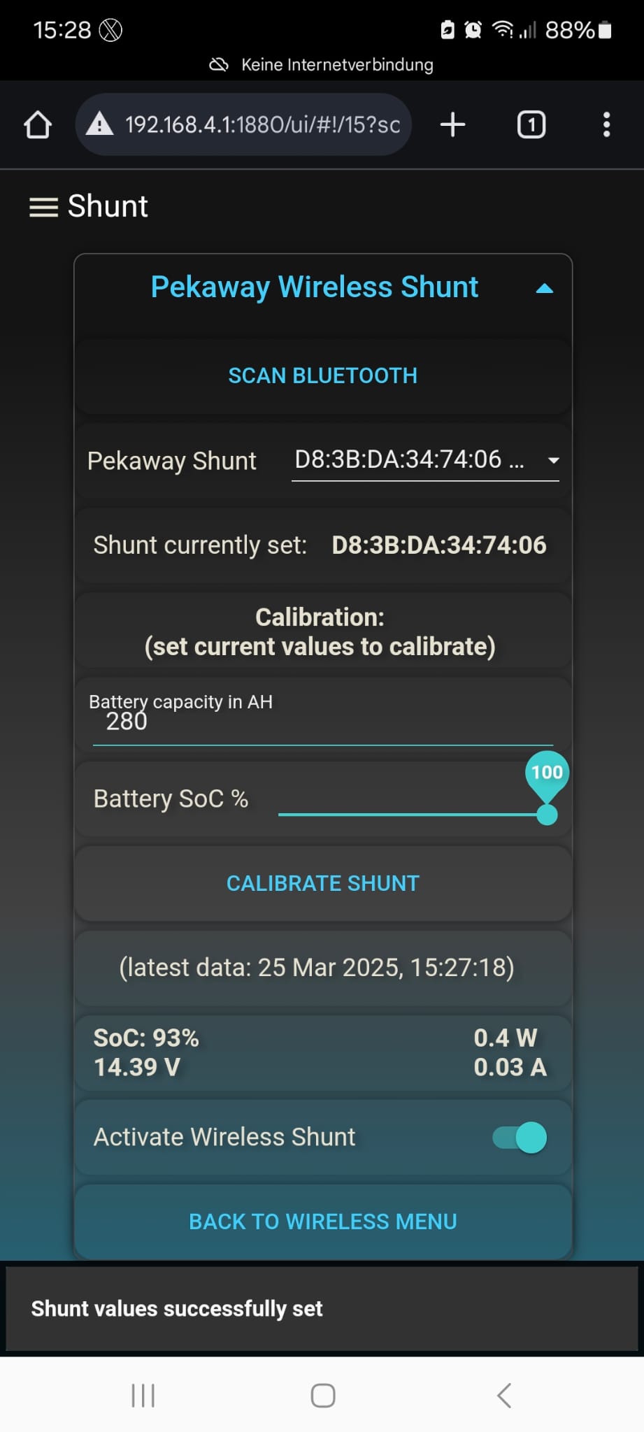

Starte mal nur den Shunt neu, das kannst du machen in dem du den Innern Knopf auf der Platine drückst. Die LED blaue led sollte sofort leuchten. Am besten hast du schon das Webinterface offen und bist auf der Shunt Seite. Meistens hat es bei mir beim ersten versuch geklappt den SOC zu verändern, sonst 2 oder 3 mal versuchen. Änderung geht nur die der Zeit wenn die Blaue LED leuchtet, sonst musst du den Shunt noch mal neu starten.
Danke für den Tipp. Das mit der blauen LED ist klar. Habs jetzt mehrfach und an mehreren Tagen versucht. Kein Erfolg. SOC Shunt steht auf 92 % und Batt auf 100 %. Ich kann auch keinen Wert verändern.

Manchmal bekomme ich eine Meldung das die Übertragung erfolgreich war. Doch der SOC springt wieder auf den alten Wert. Mittlerweile 94 %

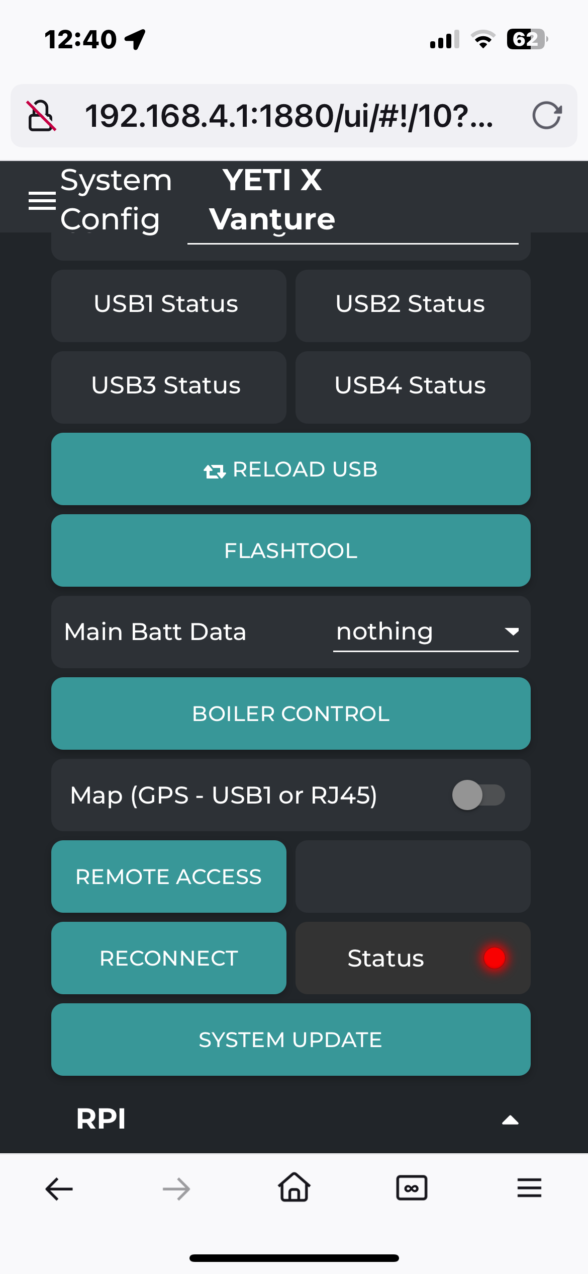

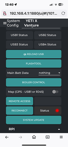

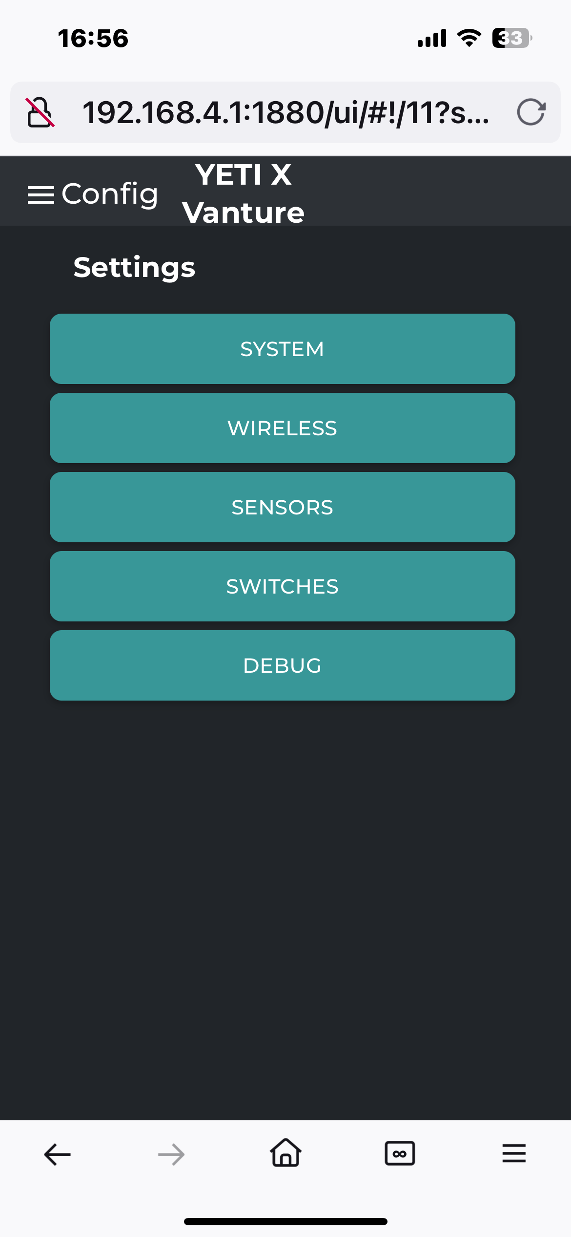

Den shunt sieht du doch unter Wireless und nicht unter Config !?
Dann ist im andrem Bild der Shunt deaktiviert!
Zum Kalibieren kann ich nur sagen, Shunt Reset so das die blaue lampe leuchtet und dann einfach ein paar mal Kalibieren drücken. Das Zick etwas, aber mit ein paar mal drücken nimmt der shunt die Einstellung

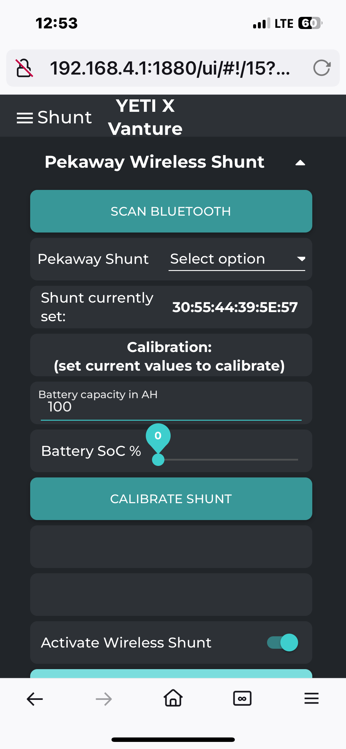

Ich seh jetzt zwar hier den Shunt
Aber hier komme ich einfach nicht weiter. Was muss ich da genau tun? :zany_face:
Ich kann da rum stellen was ich will, er findet den Shunt einfach nicht. Sorry, steh da irgendwie auf dem Schlauch. Und angeschlossen ist er korrekt.

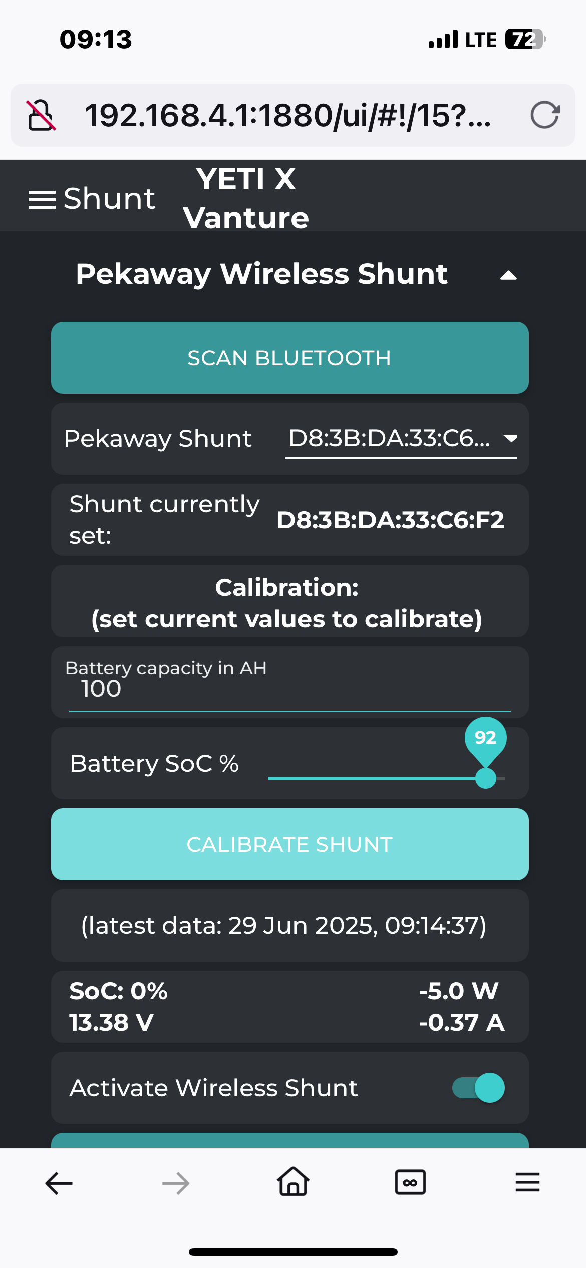

So … endlich geschafft, den Shunt mal zu finden. Das Problem war wirklich das iPhone. Es gibt, egal mit welcher App, keine MAC Adresse aus. Sondern nur die UUID. Habs nun mit einem anderen Handy geschafft das aus zu lesen und ein zu zu tragen. Soweit nun gut. Nur jetzt bin ich echt gleich weit, wie die Vorredner. Der Shunt übernimmt partout keinen SOC und Batteriewert. Batterie ist eine Ective Lithium 100A mit BMS.
Nun ja … dieser VanPi Shunt will einfach nicht die SOC und Kapazitätswert „fressen“. Da hat er einfach einen Bug drauf. Witzig ist, dass er manchmal meldet: … versuche es später nochmals. Oder: Übertragung erfolgreich. Aber da wird nichts übernommen. Also entweder ist die App das Problem oder der Shunt.
