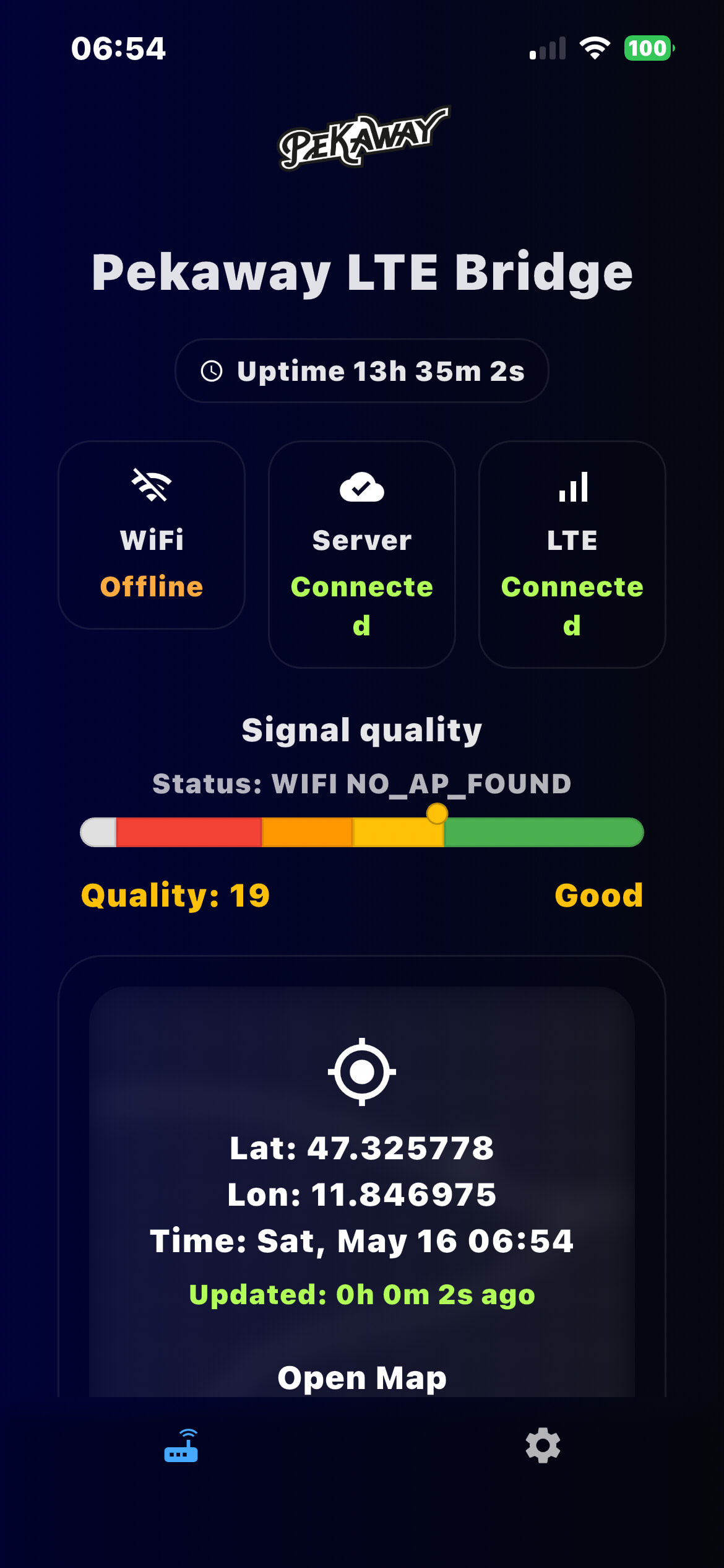

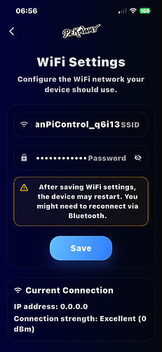

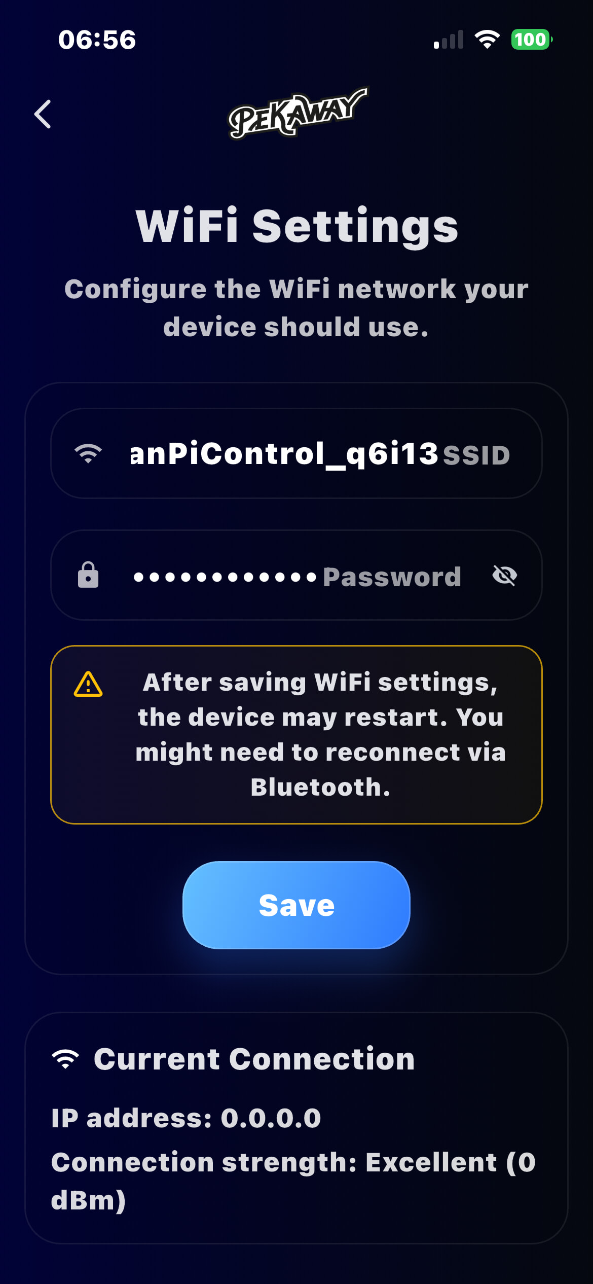

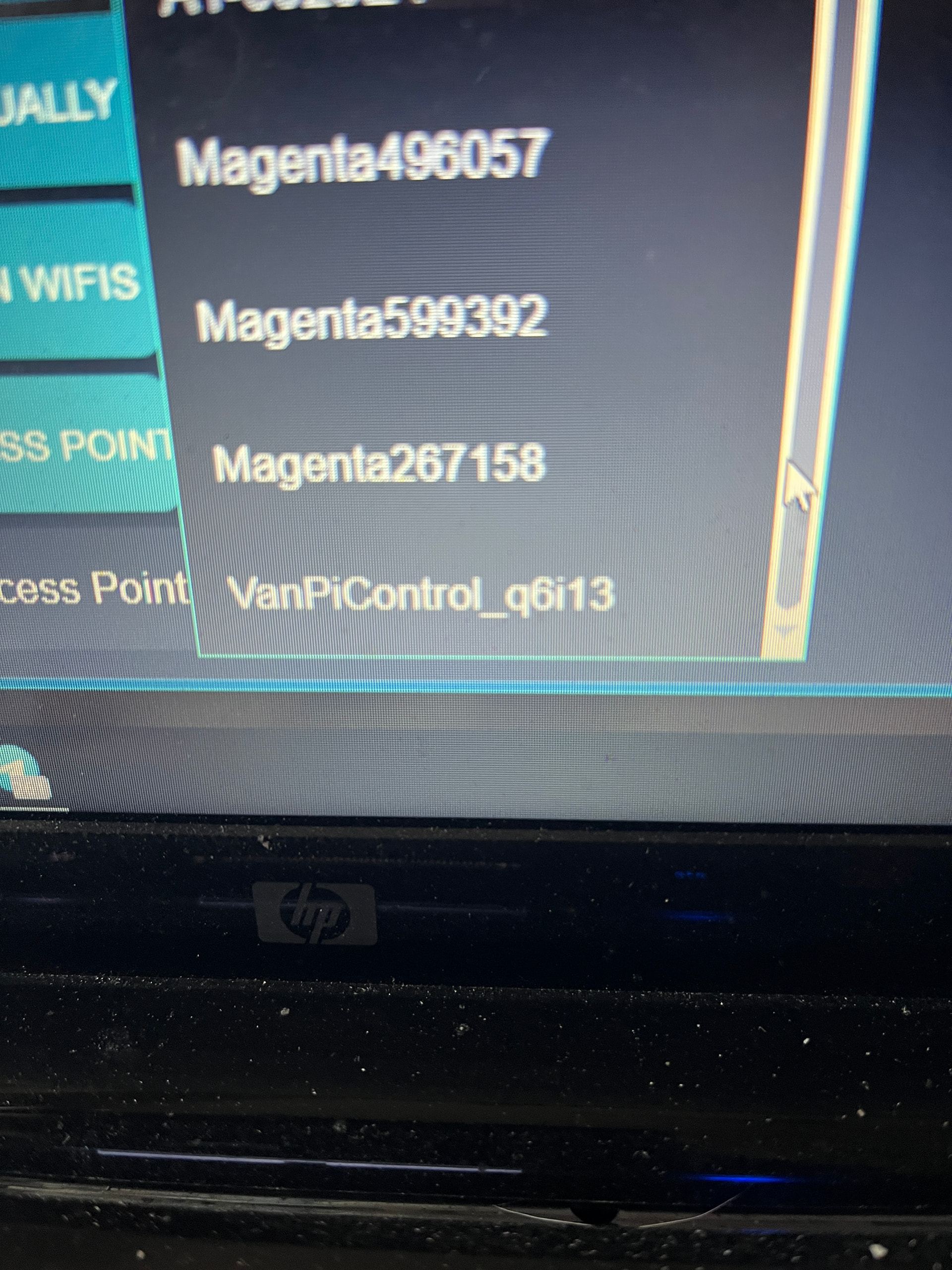

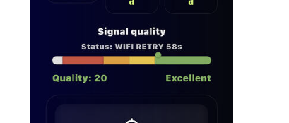

Jedoch weiter Probleme macht die Bridge. Problemlos sind nur der LTE Zugang und Server-Zugang. Nur die Wifi Verbindung zum Core … die will konstant nicht. Obwohl SSID korrekt eingetragen ist (VanPiControl_xxxx) und auch das Passwort korrekt ist … die Bridge findet den Core nicht. Ich meine, ich schaff mit jedem Gerät die Verbindung zum Core via Wifi. Nur dieBridge kann es nicht. Ich steh echt auf dem Schlauch, warum das nicht geht.
Nach so vielen Stunden und üben. Ich glaubte meinen Augen nicht, aber der Übeltäter … ich habe gefunden, warum es keine WiFi Verbindung gab. - Es war das Kabel oder der USB C Stecker. Entweder ein Kabelbruch inside, oder ein Kontakt im Stecker innen drin, keinen Kontakt. Darum auch konsequent das Wifi Modul nicht aktiv. Habe jetzt ein neues verwendet und in null Komma nichts stand die Verbindung. Noch mal das alte Kabel gesteckt, sofort Ausfall. Wieder aufs Neue gewechselt … funktioniert tadellos. … Ergo: Probleme alle gelöst mit neuem USB C Kabel

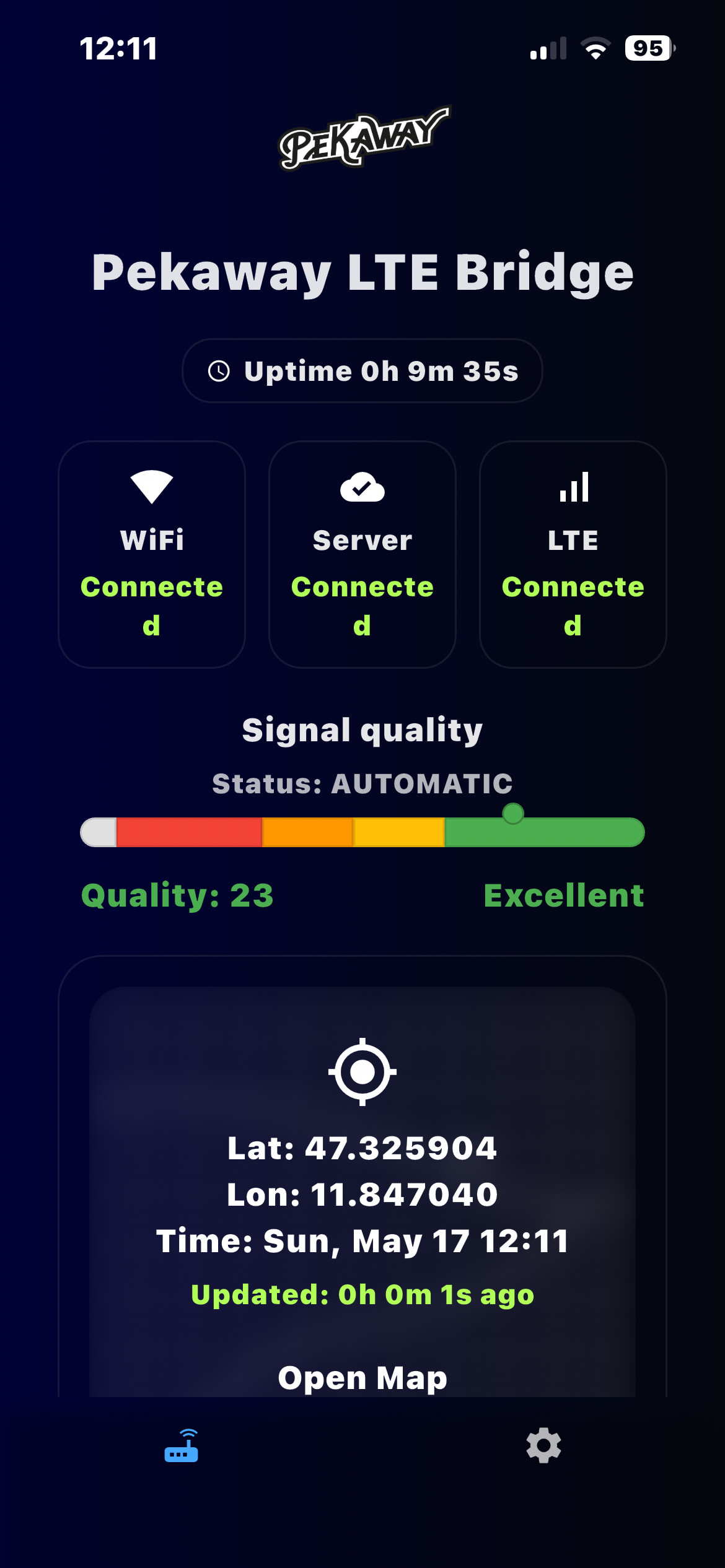

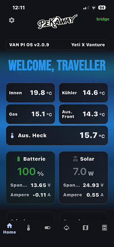

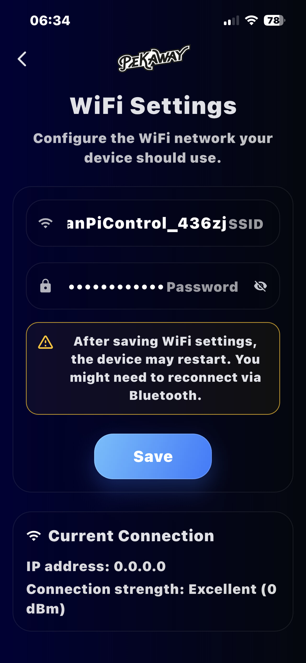

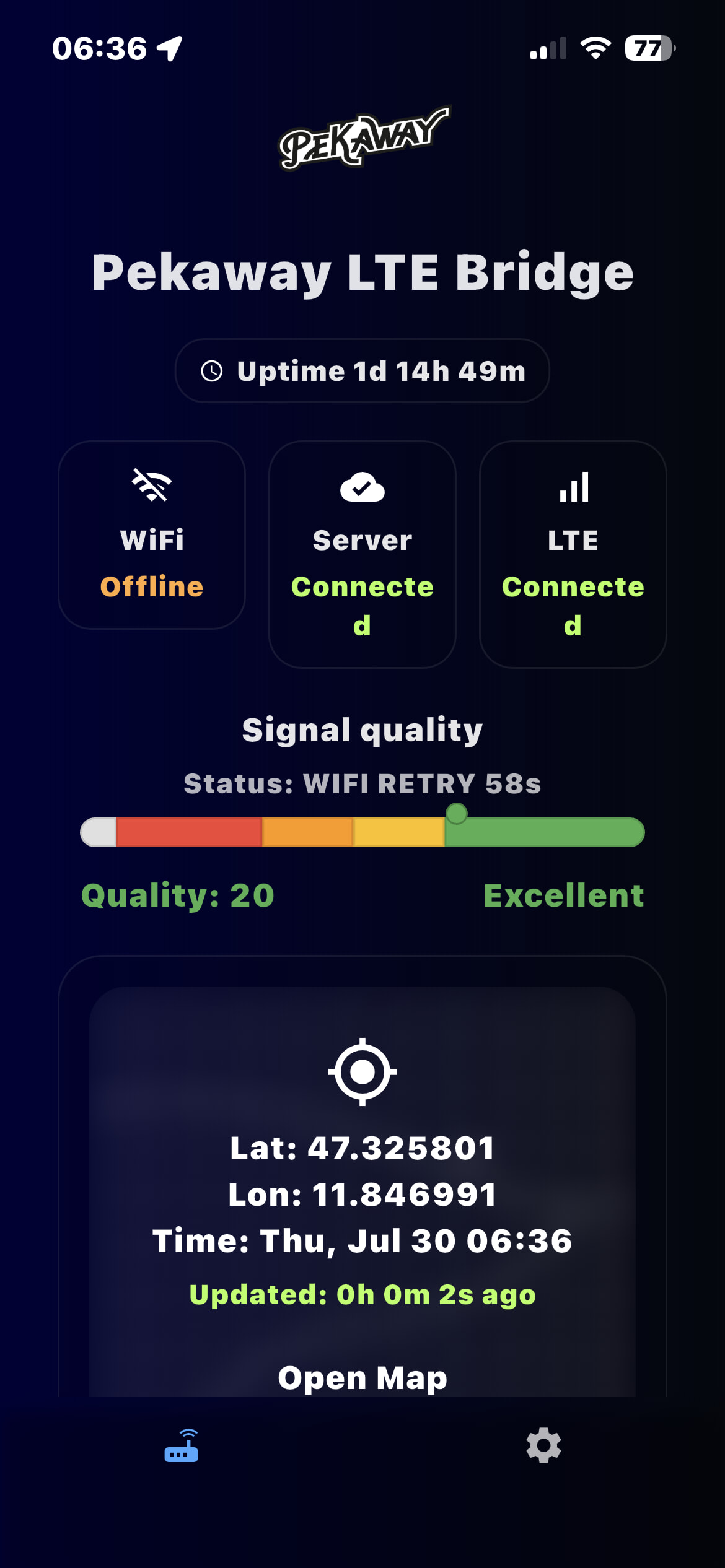

Nun ja… VanPi geupdatet auf 2.1.0. LTE Bridge auch auf V5. …. Und jetzt bin ich wieder gleich weit. Die Bridge mag wieder nicht mit dem Core! Ich steh wieder am Anfang (mag schon gar nicht mehr dran denken wieviele Stunden ich schon mit dem Ding verbraten habe. :pensive_face:). Und noch was: Durch das Update des Core, änderte sich auch die SSID, das habe ich gesehen.

Hast du das richtige Wifi Passwort eingegeben. Es sieht aus als würde die Bridge nicht in das Wlan kommen.
@PaulGr Ja klar. Ich habe das Standardpasswort auch nie geändert, bis das Ding mal endlich sich verlässlich und stabil verbindet. Doch bis jetzt jedesmal wenn der Core ein Update gekriegt hat, habe ich danach die Verbindungsprobleme von der Bridge zum Core.
Beim letzten mal hast du das USB Kabel getauscht und es ging plötzlich !?
Also bei mir läuft V5 sowie vanPi OS 2.1.0
