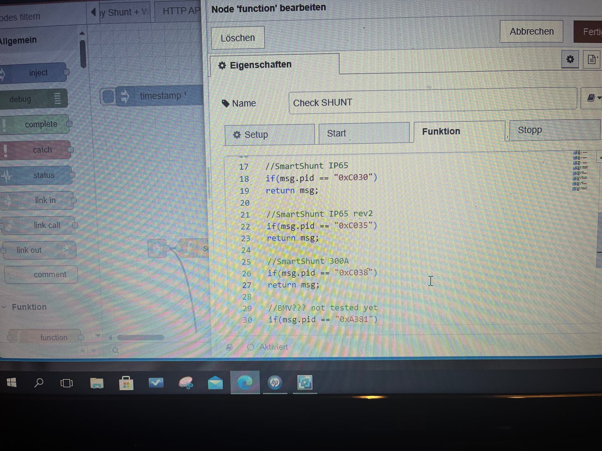

Ich versuche gerade den Vicron Shunt einzubinden (einen 150A), war mir noch nicht ganz gelungen ist.
Zuerst den Shunt an den USB2 des RPI4 angeschlossen:
Dann in der Konfiguration bei USB2 VE.Direct gewählt und bei Main Batt Data Victron Shunt ausgewählt.
Dann in der Victron App den Zusatzeingang auf Temperatur eingestellt und …
Ich bekomme keine Daten angezeigt.
Ich hab das Problem gefunden. Im Flow VE.Direct im Node Check SHUNT habe ich die gelb markierte Ergänzung angebracht, dann läuft es auch mit meinem 150A Shunt.
Vielleicht könnt Ihr das in einem der nächsten Releases berücksichtigen?
LG Matthias

@Karl, du hast völlig Recht, einen 150A Shunt gibt es nicht. Ich habe tatsächlich einen 300A Shunt von Victron, Part Number SHU050130050. Ich habe mich schon seit Tagen geärgert, einen zu knapp ausgelegten Shunt gekauft zu haben :rofl:. Jetzt bin ich wieder beruhigt.
Mein Code funktioniert aber trotzdem und ist auch notwendig, um den Shunt zu erkennen, nur der Kommentar im Code ist falsch.

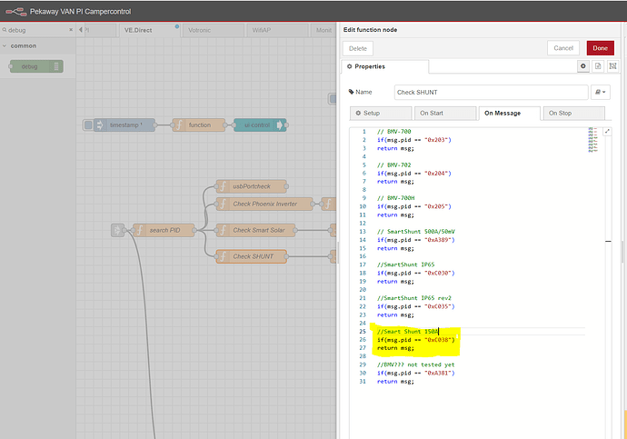

Also ich hab das mit dem 300A IP65 Shunt (SHU065130050) probiert im VanPi Core, und damit geht es nicht. Null Werte werden übertragen. Der müsste also ne andere PID haben. Nur wo krieg ich die raus?
Wenn Du in Node Red auf den Flow “VE.Direct” gehst und dir dort den Node “Check Shunt anschaust” und dort den folgenden Code einfügst:

//Mein Gebastel
if(msg.pid == "0xC038")
return msg;
//BMV??? not tested yet
if(msg.pid == "0xA381")
return msg;
Dann sollte das funktionieren. Falls nicht, hat dein SmartShunt nicht die PID “0xC038”?

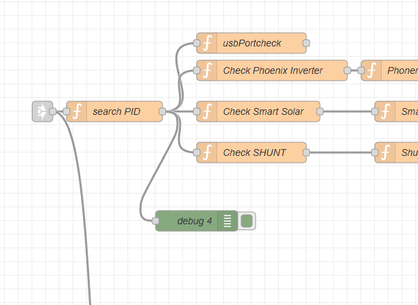

OK, das kriegen wir zusammen hin.
Füge einen Debug Node hinzu und verbinde ihn mit “Search PID”, dann stelle im Debug folgendes ein:
Output: complete msg object
to: X debug window
Dann auf deploy klicken (roter button oben rechts).
Dann siehst du im Debug Fenster (rechts) verschiedene Nachrichten.
Wenn es zu viele Nachrichten sind, kannst du die Menge einschränken mit der Auswhl von “current FLow”.
Dann eine Meldung kopieren (es gibt einen kleinen Button auf der message) und in einem Texteditor anschauen. Sollte ungefähr so aussehen:

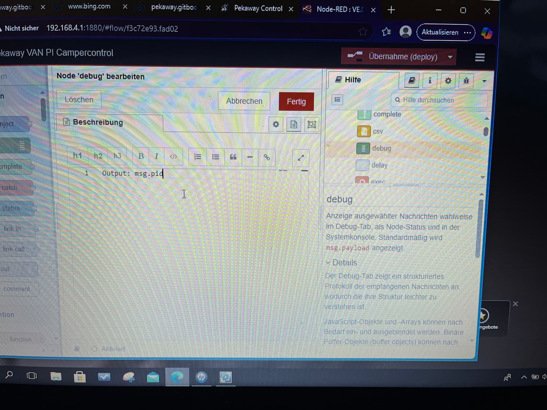

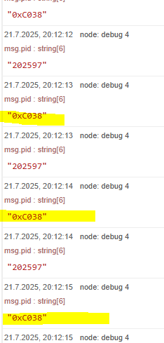

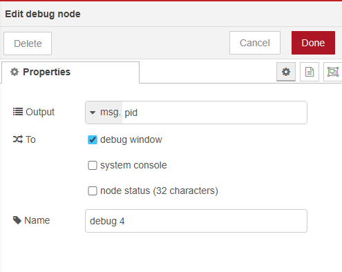

Warte, das geht einfacher. Wähle im debug node nicht das ganze Message objekt, sondern schreib dort rein: Output: msg.pid
Dann siehst du die abgefangenen pids grad so im debug output, ohne dass du sie mühsam herauskopieren musst.
Wie du siehst werden bei mir 2 PIDs ausgegeben, die 202597 kannst du ignorieren.
die andere PID ist die interessante, bei mir ist es die 0xC038, bei Dir wahrscheinliche eine andere

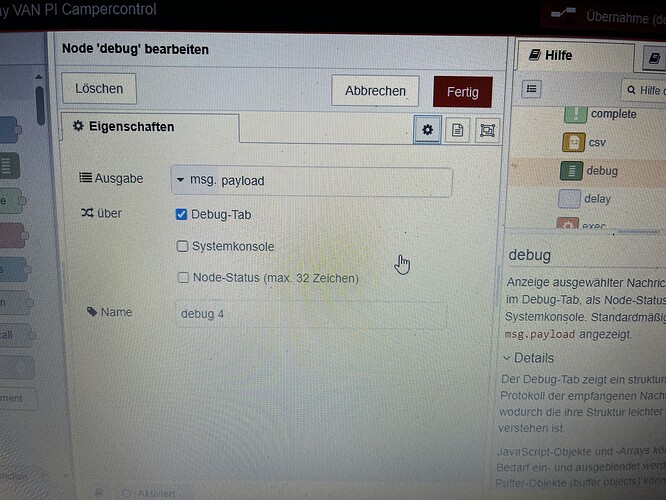

@maettel ist das so korrekt? Sorry bin noch ein bisschen Anfänger in NodeRed :face_with_hand_over_mouth:
Oder muss das msg.pid in den Eigenschaften unter Ausgabe eingetragen werden?
Dein zweites Bild zeigt es korrekt. So schaut es auch bei mir aus.
Den Debug node musst du auch noch richtig mit dem “search ID” Node verbinden, damit er etwas ausgibt.
Und zuletzt Deploy nicht vergessen!

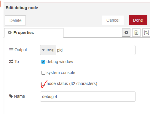

und wenn du da noch einen Haken machst, wird die PID direkt unter der Debug note angezeigt.

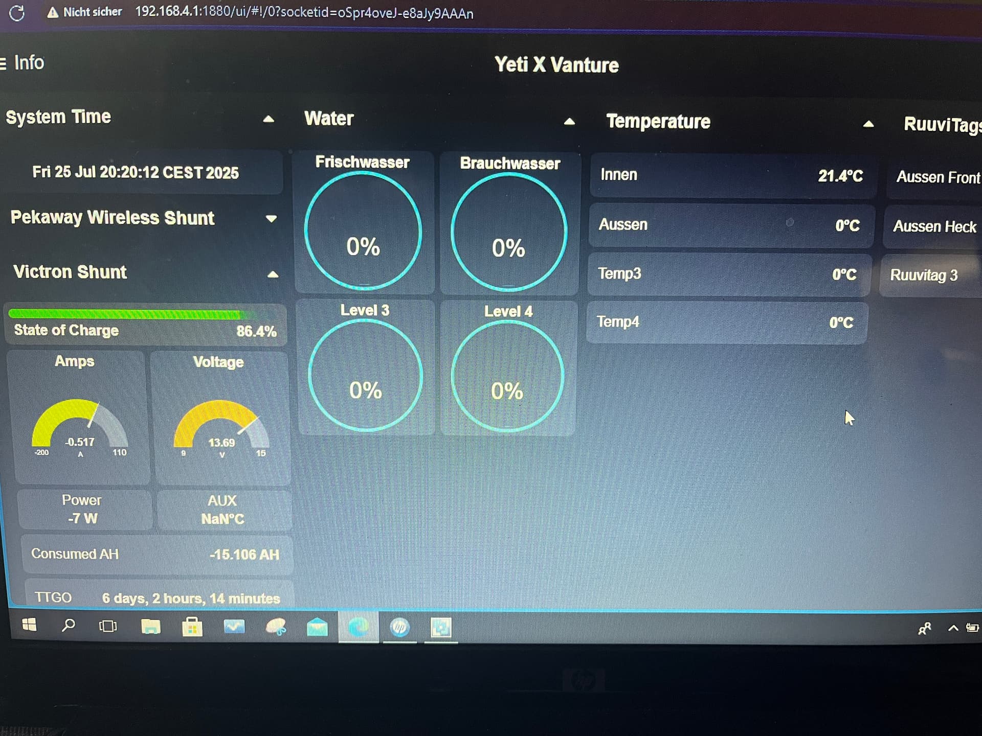

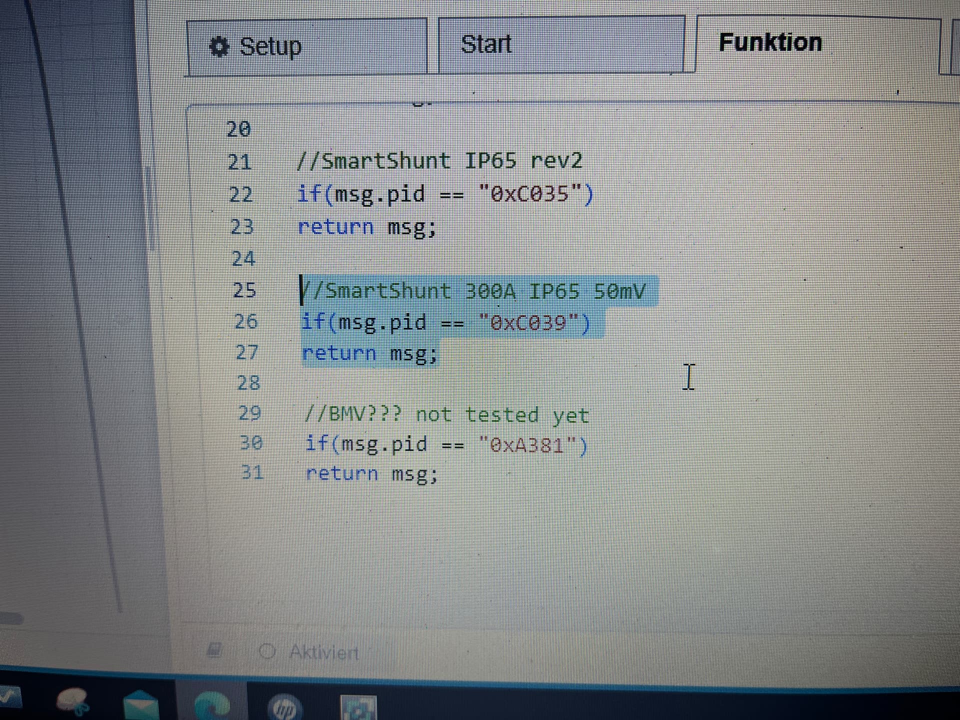

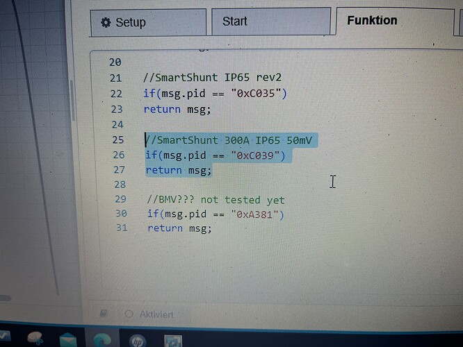

@maettel / @ahtdf
Super vielen Dank :folded_hands: Freu mich wie ein kleines Kind, aber jetzt ist alles ready. Hat alles funktioniert. Und jetzt haben wir auch diese PID des ominösen Victron 300er Shunts.
Super, @Karl Eine weitere PID zum nachrüsten im nächsten Image!
