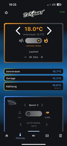

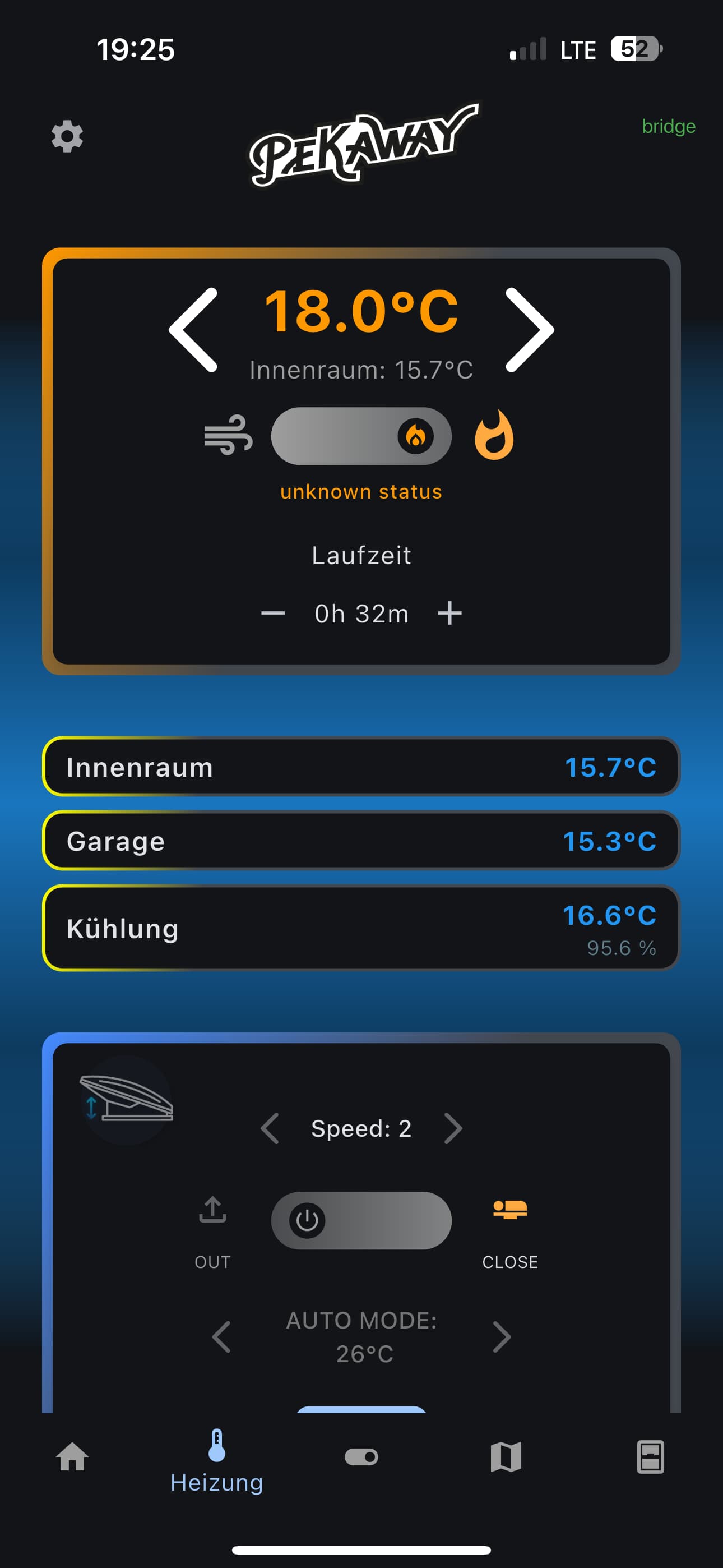

Ich nutze eigentlich viel die App nur ist mir nun aufgefallen das dort wohl ein kleiner Fehler besteht.
Wenn ich die Heizung per App starte zeigt mir die App den Startvorgang an also Heating Glow Plug usw. die App sagt auch die Heizung läuft.
Wenn ich nun zum Bulli komme ist die Heizung aber aus und im Display im Bulli steht „unknown Status“ wenn ich die App öffne das gleiche woran könnte das liegen ?

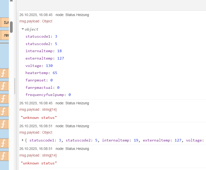

Ich habe mal ein Debug Node dran gehängt und man bekommt den Status 3-5 ausgegeben. Das ganze passiert laut Log übrigens direkt nach dem cool down - vermutlich nachdem er die Zieltemperatur erreicht hat.
Ich konnte aber zu 3-5 nichts finden.
