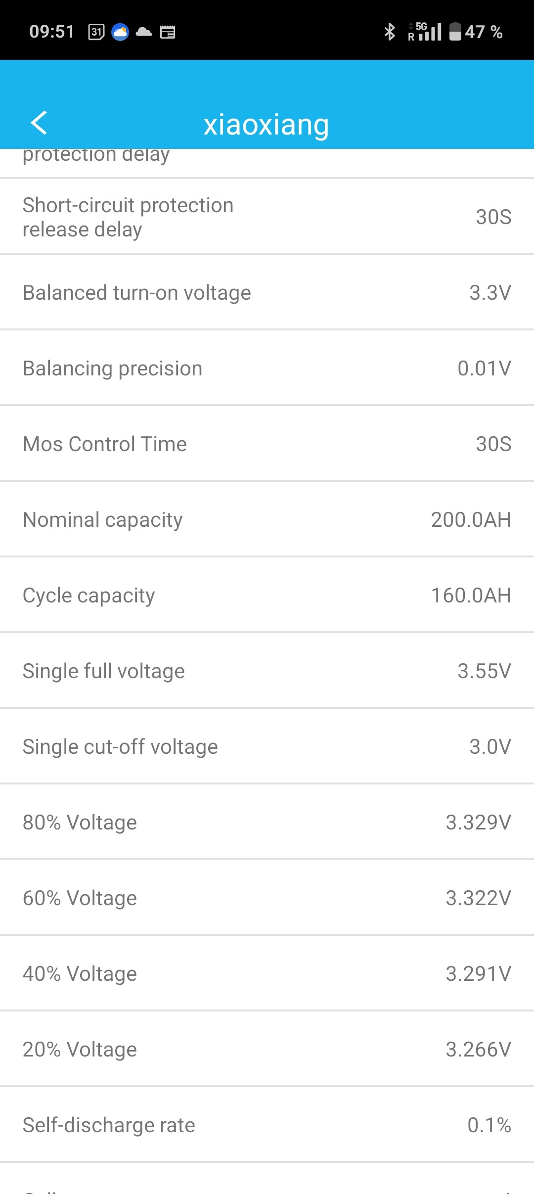

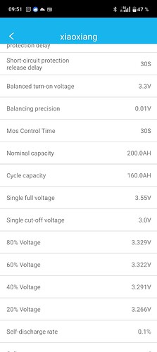

Hast du deine SOC-Darstellung auf Spannungsanzeige eingestellt? Ich müsste nachschauen, wie die genaue Bezeichnung lautet. Diese ist jedenfalls sehr ungenau.

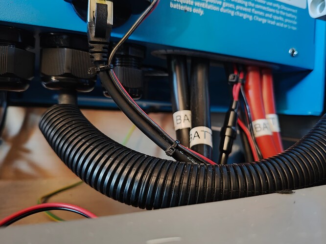

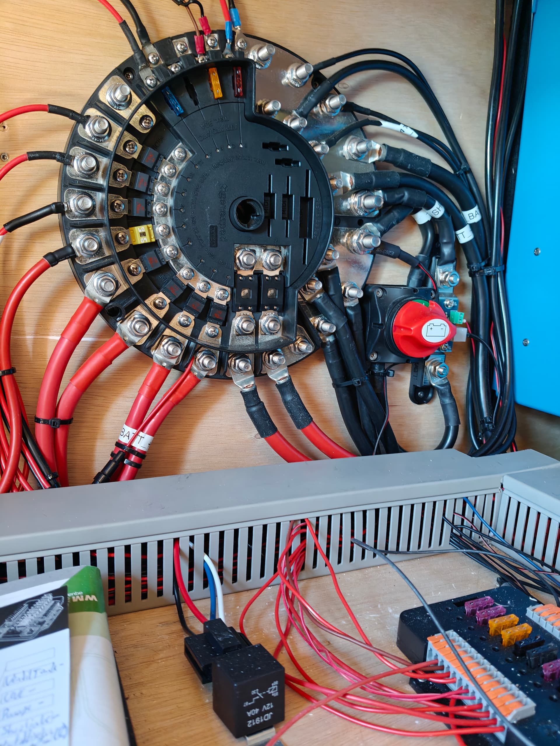

Das ist wirklich seltsam dann… dann muss das BMS ja aus irgendeinem Grund also auf Basis irgendwelcher Einstellungen Probleme bekommen… ich nutze ein Victron Multiplus 12/3000/120. Angeschlossen ist dieses mit 2x50mm^2 auf + und 2x50mm^2 auf - → so empfiehlt es auch Victron selbst. Die Batterien sind auch jeweils mit 2x50mm^2 auf + und 2x50mm^2 angeschlossen. Zwischen dem Wechselrichter und den Batterien befindet sich lediglich ein Verteiler von Tigerexped → Tex400. Leitungslänge zwischen Batterie und Wechselrichter liegt maximal bei 1- 1,5m. Die Verschraubungen sind wie vom Hersteller der verschiedenen Geräte fest verschraubt (mit Stopmuttern).
Die Batteriekapazität der beiden Batterien zusammengenommen liegt auch im Rahmen dessen was Victron für den Wechselrichter empfiehlt. Deshalb verstehe ich das ganze nicht wirklich…
Also an den SOC Einstellungen habe ich nichts geändert. Das ist alles so wie man es sehen kann Standard.

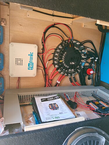

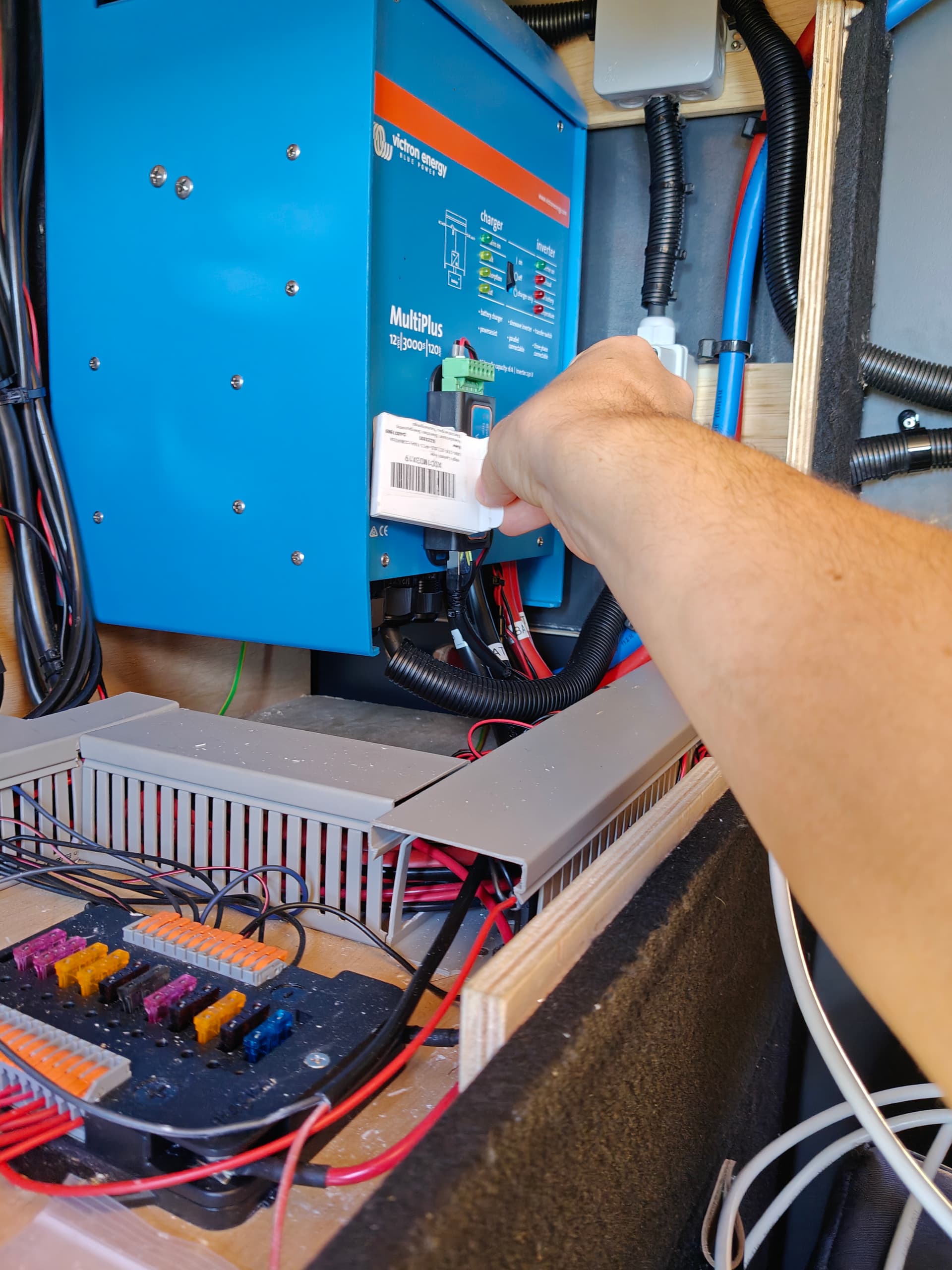

Kannst du bitte Bilder von deinem Setup zur Verfügung stellen?
Klar gerne. Sieht noch alles etwas wüst aus. Bin erst kurz vorm Urlaub mit einigen Dingen fertig geworden. Hier und da muss noch einiges verschönert werden.
Die Batterien befinden sich eine Ebene tiefer im Schrank. Wenn du das Tex400 kennst dann weißt du wo sie angeschlossen sind. In dem Fall wie gesagt 2x50mm^2 die eine Batterie und 2x50mm^2 die andere.

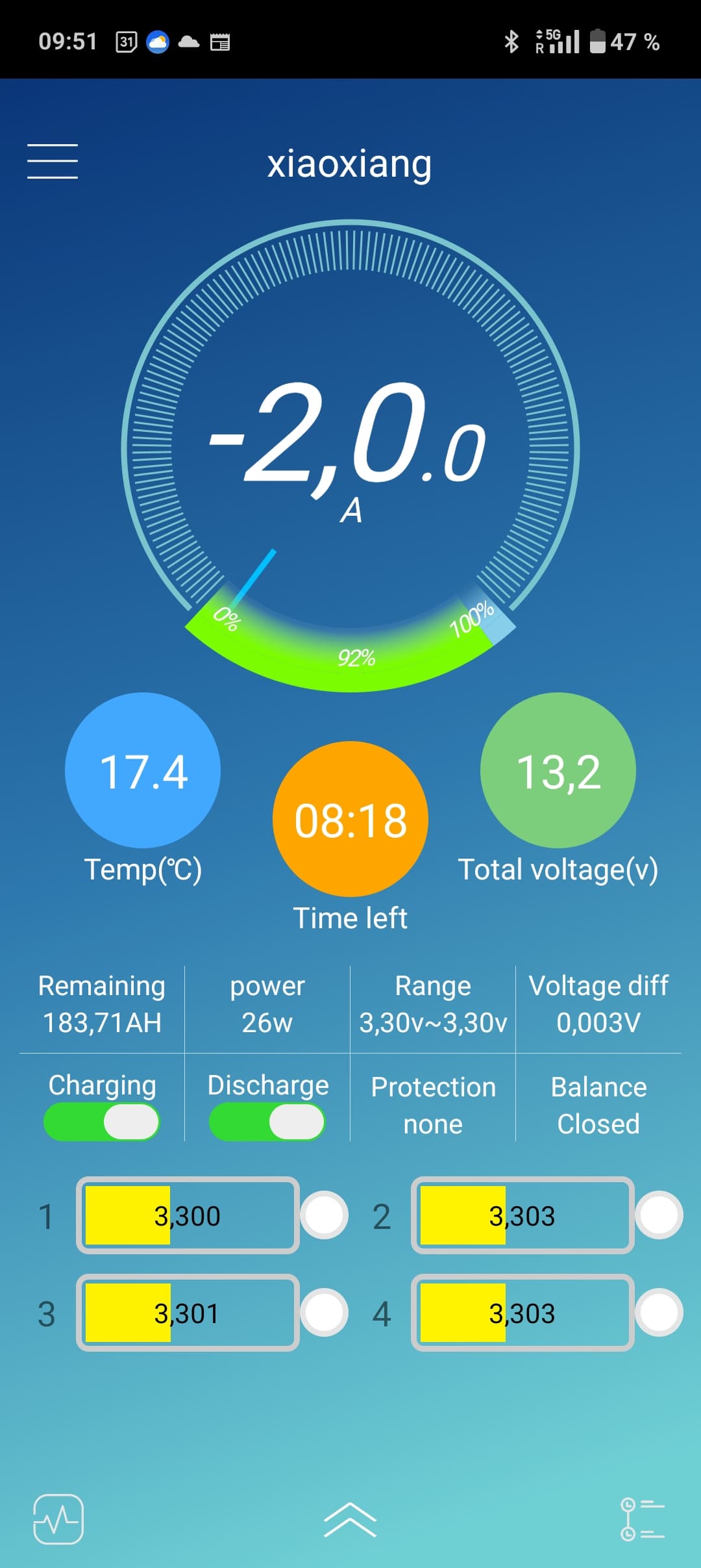

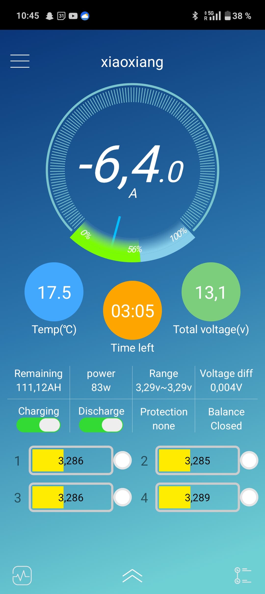

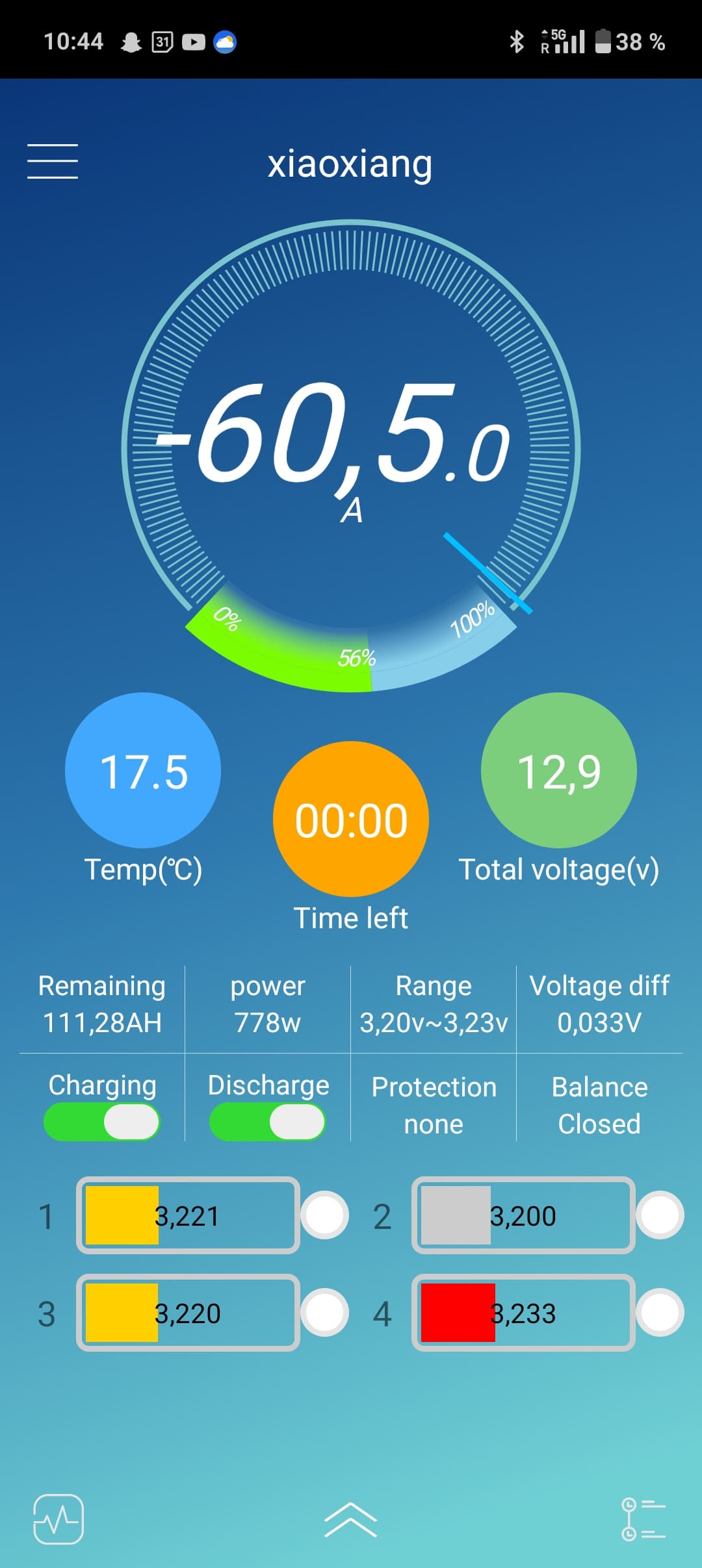

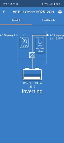

Hier nochmal was der Wechselrichter in Summe für’n Strom zieht zeitweise:
Was man halt nicht sieht sind auf der linken Seite noch drei Solarladeregler (nur zwei davon sind momentan angeschlossen) und einen Ladebooster. Alles Victron.
Hallo Niklas,
zwischen den ersten und dem 2 Bild sind fast eine stunde zwischen.
Kann es sein das deine Maschine die Temperatur für das heiße Wasser hält. Weil das würde sich ja decken, mit den über 60 a die gezogen werden. Und dass die Stromaufnahme bei so Geräten schwankt ist keine Seltenheit, da immer versucht wird die Soll Temperatur zu halten. Und so eine Nespresso wird eine super kleine Wasser Speicher haben, ist ja eher ein Durchlauferhitzer.
Grade mal Google angeworfen, die Maschine sollte nach 9 Minuten ausgehen. Heißt 9 Minuten wird die Temperatur gehalten und jetzt kommt der Multi ins Spiel. Es gibt dort einen Modus der Automatische die 230 Volt aktiviert und bereit stellt. Könnte mir vorstellen, dass der Victron die 230volt abstellt, wieder seine Prüfleistung freigibt, damit die Kaffeemaschine angeht und diese wieder für 9 Minuten heizt.

in dem Fall lag das einfach an der schlechten Auswahl der Beispielbilder meinerseits.
Ich habe die Maschine und auch den Wechselrichter immer nur für ein paar Minuten in Betrieb gehabt. Maximal 5 min wenn überhaupt. Das erste Foto ist also von einem anderen Zeitpunkt wo ich auch Kaffee gekocht habe. Also ich habe das nicht so gemacht das ich sie eine Zeit stehen lassen habe und dann nochmal Kaffee gezogen habe während die Maschine und der Wechselrichter an waren.

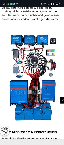

Lese ich das richtig du hast den Wechselrichter quasi mit 200² angeschlossen. Je 100² pro Batterie.
Hast du die Beiden Plus und Minus Pole auch mit so dicken Adern verbunden??

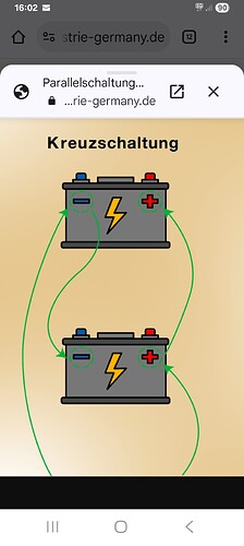

Ich würde eine (zwei) Batterie so verbinden.
Quelle:
So hab ichs mal gelernt
Hey, die Batterien sind über das tex400 miteinander verbunden, somit genau so wie du es da in deinem Bild beschrieben hast allerdings eben über die jeweilige + und -Sammelschiene die dafür ausgelegt ist.
Und ja genau immer jeweils 100^2 pro Batteriepol somit 200^2 für beide Batterien zusammen.

Meiner Meinung ist das nicht richtig..du hast um die Batterien zu verbinden 2x1.5m dazwischen.
Meiner Meinung nach gehört die Verbindung direkt an die Batterie. Aber ich kann mich täuschen

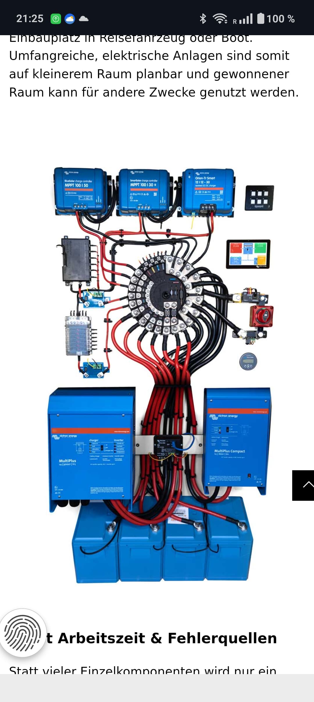

So hier baut es Tigerexped zb selbst. Zur Info :slight_smile:
Man wird alt wie ne Kuh, und lernt immer dazu :wink:

@ahtdf Man kann es kreuzschalten oder aber so wie niklas das gemacht hat. Man muss nur drauf achten, dass die Kabel längen gleich sind. querschnitt muss natürlich auch stimmen, aber das muss ja in beiden fällen sein.
