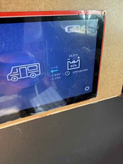

Das Touchdisplay zeigt nicht die richtige Temperatur an (Kennt nur 16,3 Grad) und auch die
Batteriedaten scheinen nicht gelesen zu werden. Diese bleiben auf 84% stehen.

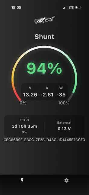

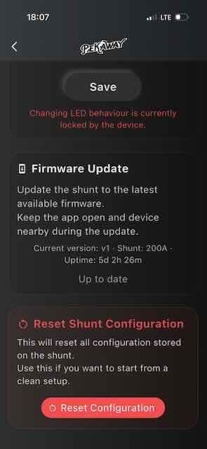

Ich nutze den Pekaway Wireless Shunt 200 A.
In der Pekaway Connect App stimmen die Daten (Batt+Temp).

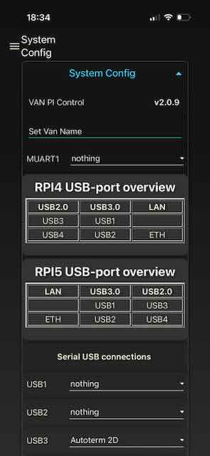

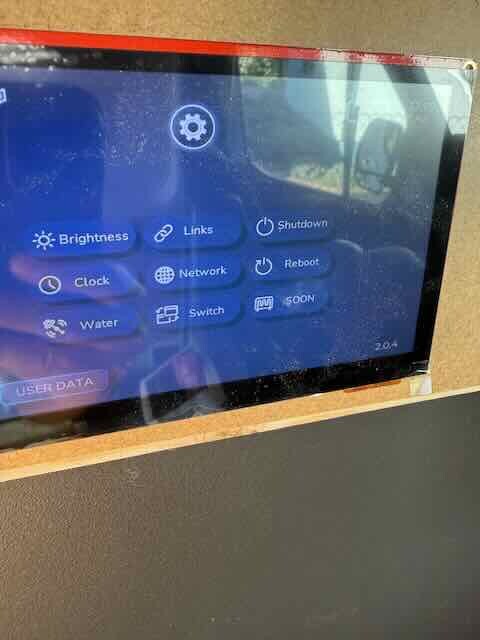

Touchdisplay ist auf Version 2.0.4
VanPi Core auf 2.0.9

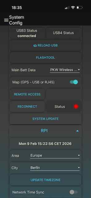

Was steht denn im Dashboard ?
Dort kannst du auch im Debug Tab dir die globalen Variablen ansehen, so auf die schnelle fällt mir dazu nichts ein. Eventuelle eine Fehlkonfiguration.
Ich habe heute nochmal das System auf dem Display neu eingelesen (mit SD Karte). Nun funktioniert wieder alles.
