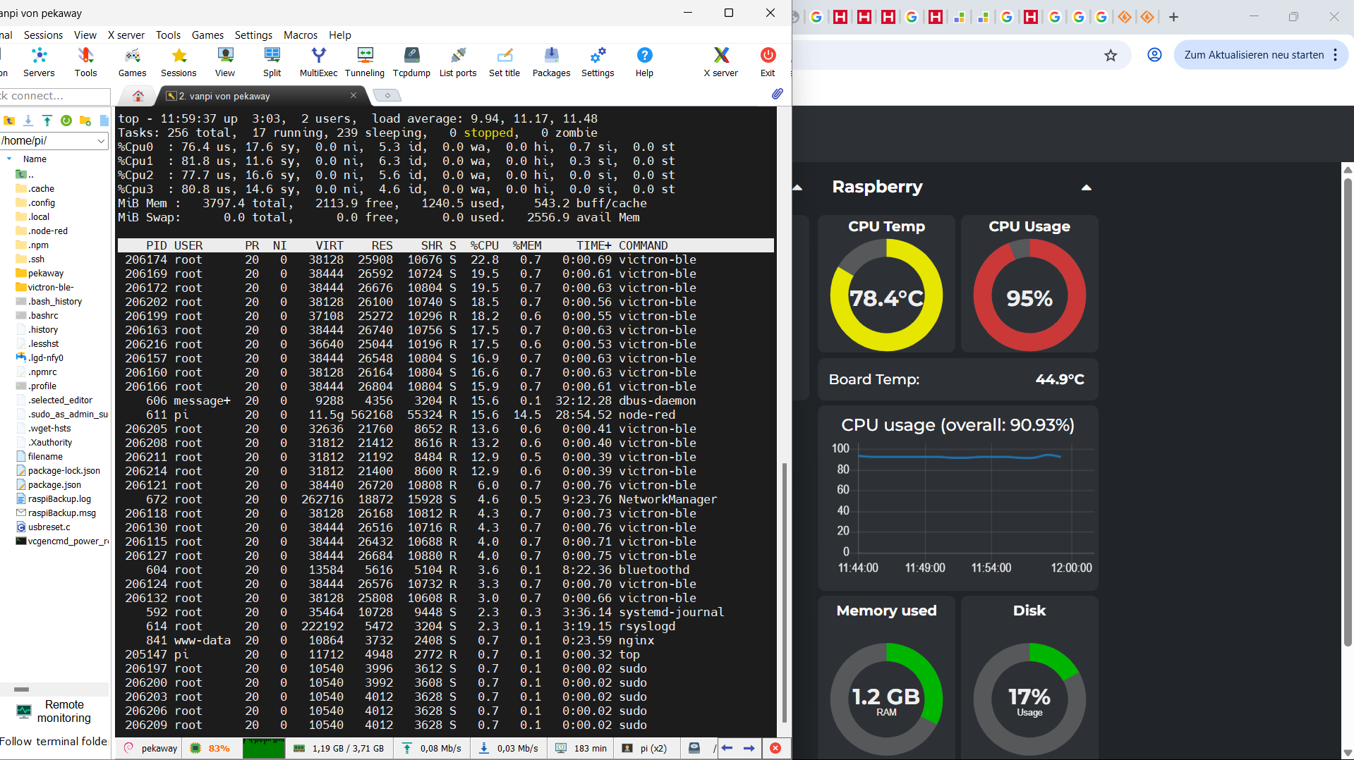

Leider wird der Pi4 öfters sehr langsam und ich musste feststellen dass der oft auf 100% läuft.

Der Load war auch schon öfters bei 30 im Durchschnitt und die CPU Temperatur bei über 80°C…

was hast du den drauf laufen das der PI mehrere Minuten voll ausgelastet ist ?
Würde eher suchen warum der PI voll ausgelastet ist.

Neben der Grundinstallation habe ich wie gesagt victron-ble in einer virtuellen Umgebung installiert, wo ich aktuell 4 Geräte abfrage (eingerichtet sind aber schon alle 6 welche halt nicht da sind). Dann noch Zigbee2MQTT für die IKEA Fernbedienung und noch Telegramm, wo ich künftig Alarme versenden möchte oder den Status abfragen werde.
Mir kommt es komisch vor, das V-BLE so oft läuft…

so viele victron-ble Prozesse sollten nicht normal sein. Ich nutze das selbst nicht, bzw. nutze es direkt in Home Assistant, nicht standalone, aber so wie ich das verstehe, wird alle 5s ein victron-ble aufgerufen. Wenn dann einer mal länger braucht oder komplett hängt, kommen die anderen alle hinterher und blockieren irgendwann das System.
Ich nehme mal an, das Problem vpr 5 Tagen hast du irgendwie gelöst, oder ist der Pi immer noch bei knapp 100%?
