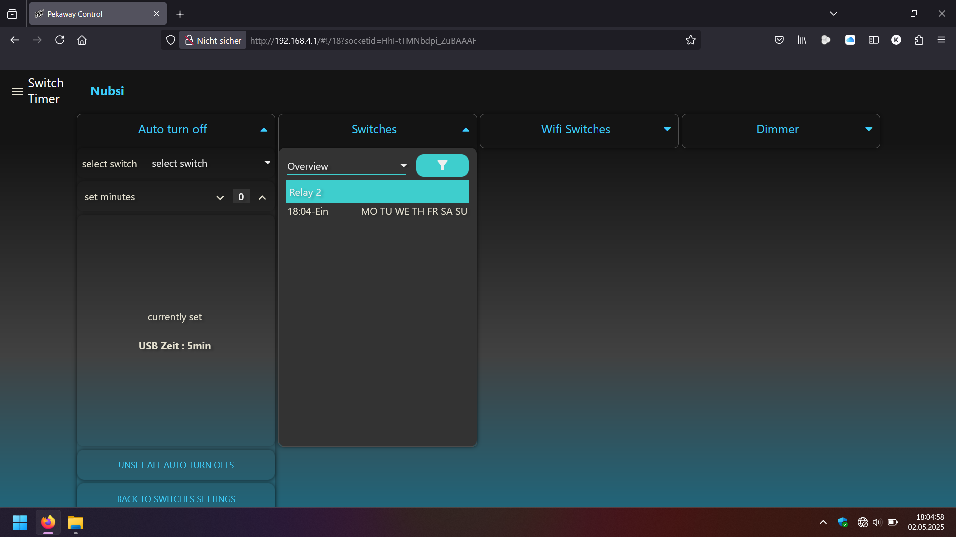

Wollte mich mal so langsam an die Automation machen nur leider will der Core nicht so wie ich es gerne hätte oder ich mache gravierend was falsch.
Ich habe mal versucht die Relais per Zeiteinstellung zu Schalten nur leider funktioniert hier gar nix.
Folgendes wollte ich zum Testen machen:
Relais 2 (USB Zeit) um 18:04 Ein
Relais 2 (USB Zeit) nach 5 Minuten wieder aus
Leider funktioniert hier nix Außer, wenn ich das Relais 2 per Hand anmache dann wird nach 5 Minuten abschaltet das Anschalten per Zeit geht nicht.

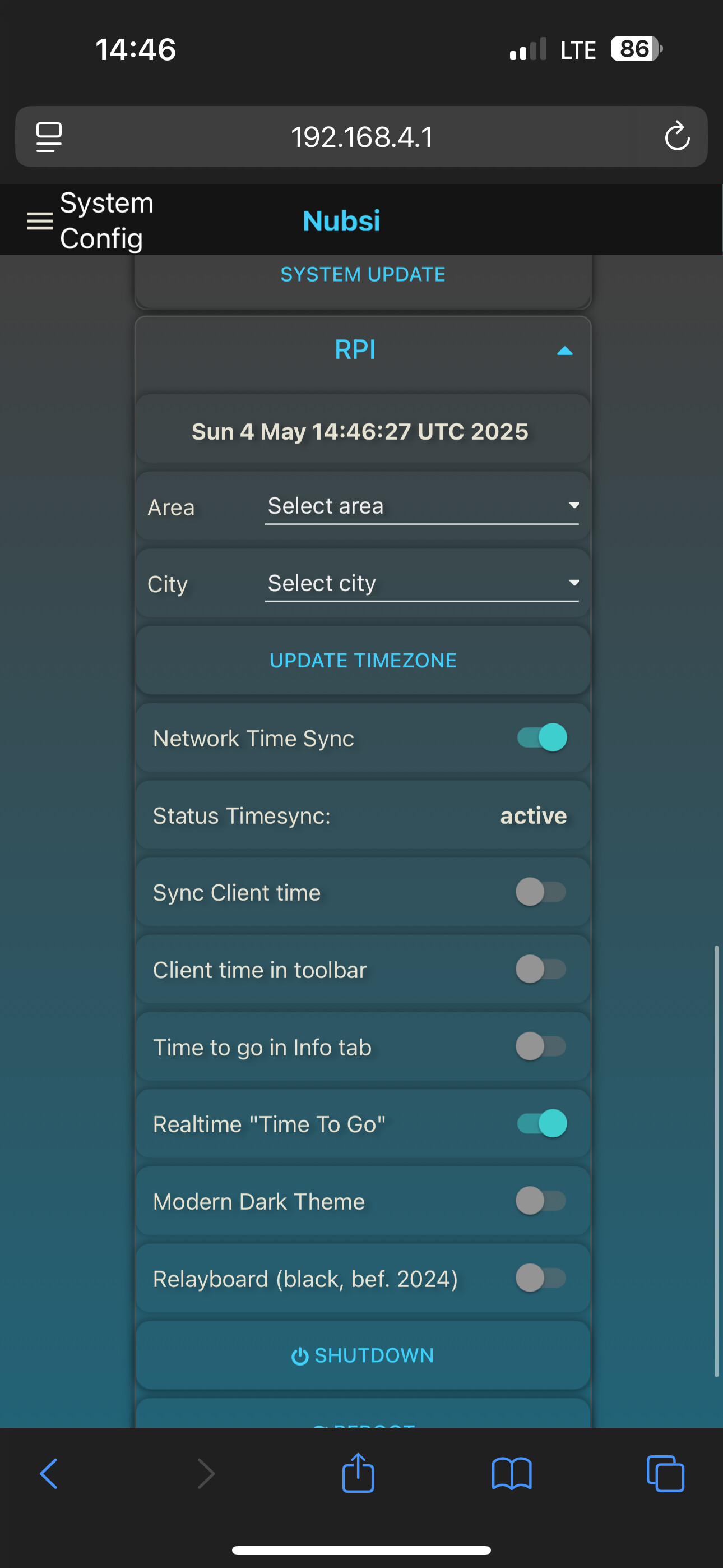

Hi Sascha,
hast du darauf geachtet das die Systemzeit richtig eingestellt ist?

Hallo Karl
Ja die System Zeit ist korrekt im Display wie in der Web Oberfläche eingestellt da dürfte ja auch alles korrekt sein.

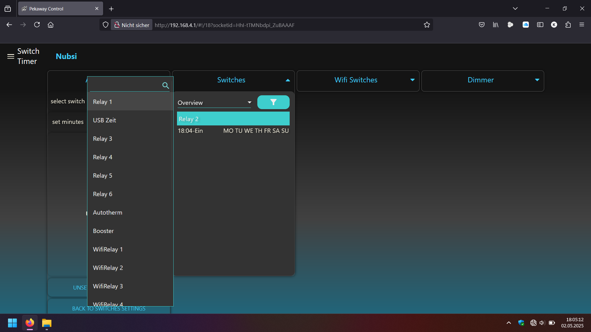

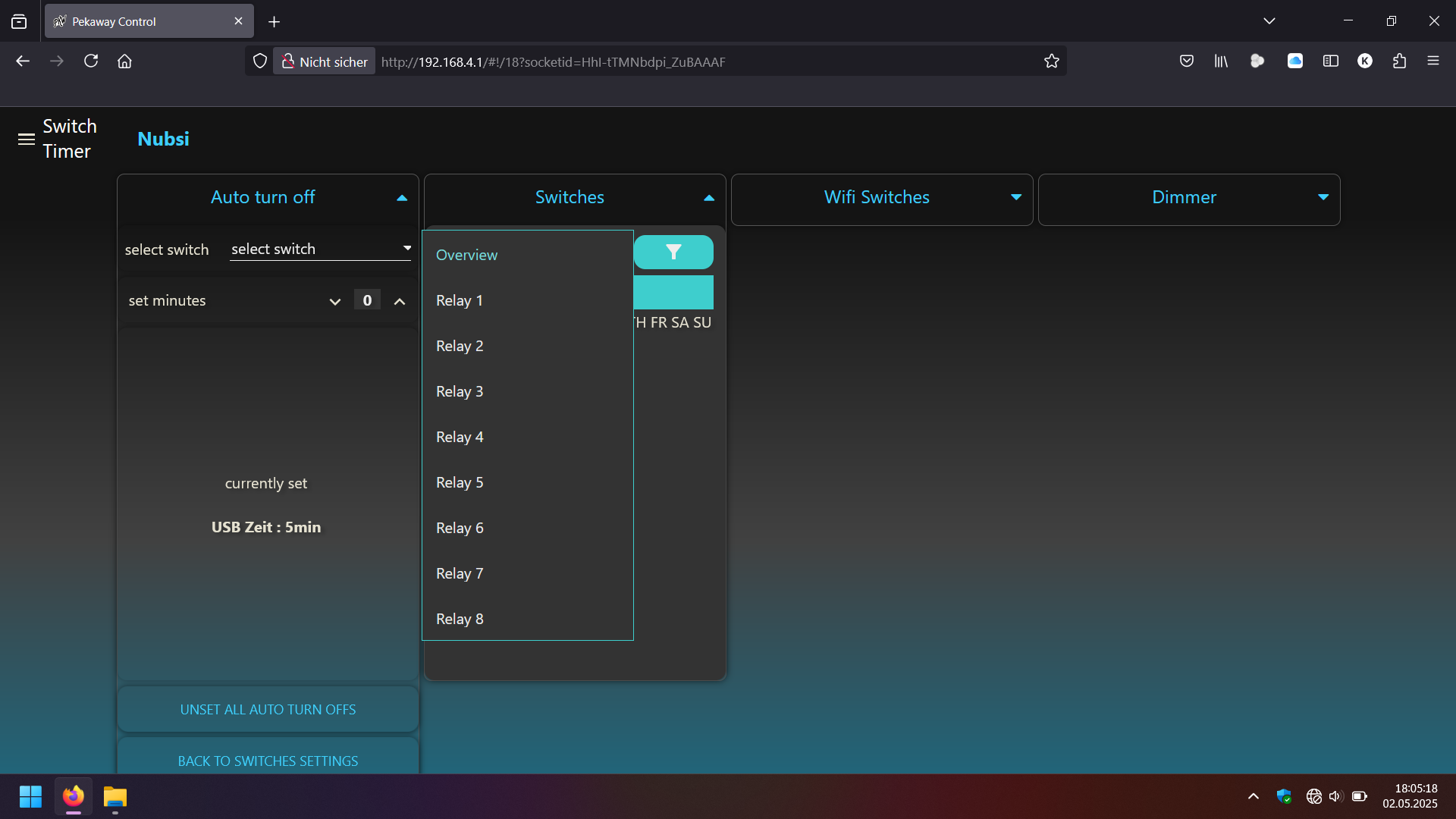

Oder liegt es daran das im Zweiten Feld wo man die Startzeit einträgt keine Namen übernommen werden sondern nur die Relais Original Bezeichnung angezeigt werden ?

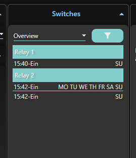

Wählst du das Dropdown Overview werden dir alle Timer angezeigt.
Diese müssen immer über das entsprechende Relais eingestellt werden. Dann kann man die Wochentage wählen und was passieren soll.
Bestätigen nicht vergessen.

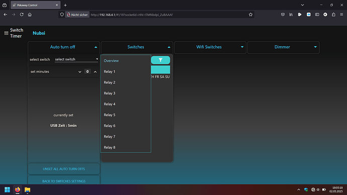

Habe nun noch mal alles probiert bin wie folgt vorgegangen:
  1. Autoturn Off Relais 2 (USV) auf 5 Minuten
  2. Switches Relais 2 18:00 Ein Mo - So und dann bestätigt
Danach habe ich wieder gewartet aber wieder mal vergeblich Nix geht.

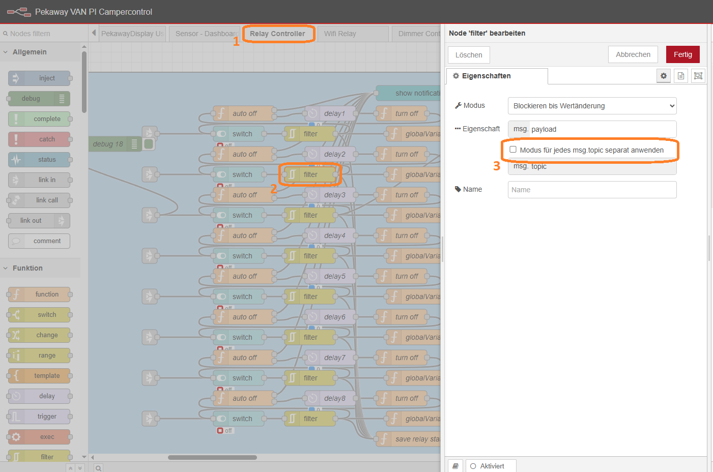

hey Sascha,
versuche mal im Backend im Relay Controller den Filter zu ändern.
Da scheint noch ein kleiner Buck vorhanden zu sein.
Im Filter muss diese Funktion deaktiviert sein. Ob das andere Probleme mit sich bringt, weiß ich nicht, aber bei mir lief alles ganz normal weiter.
Eigentlich könnte man diese Funktion in allen filtern für die Relays ausmachen.
Ich weiß aber, das es bei mir Problemlos lief. Aber konnte es irgendwie nachstellen.
