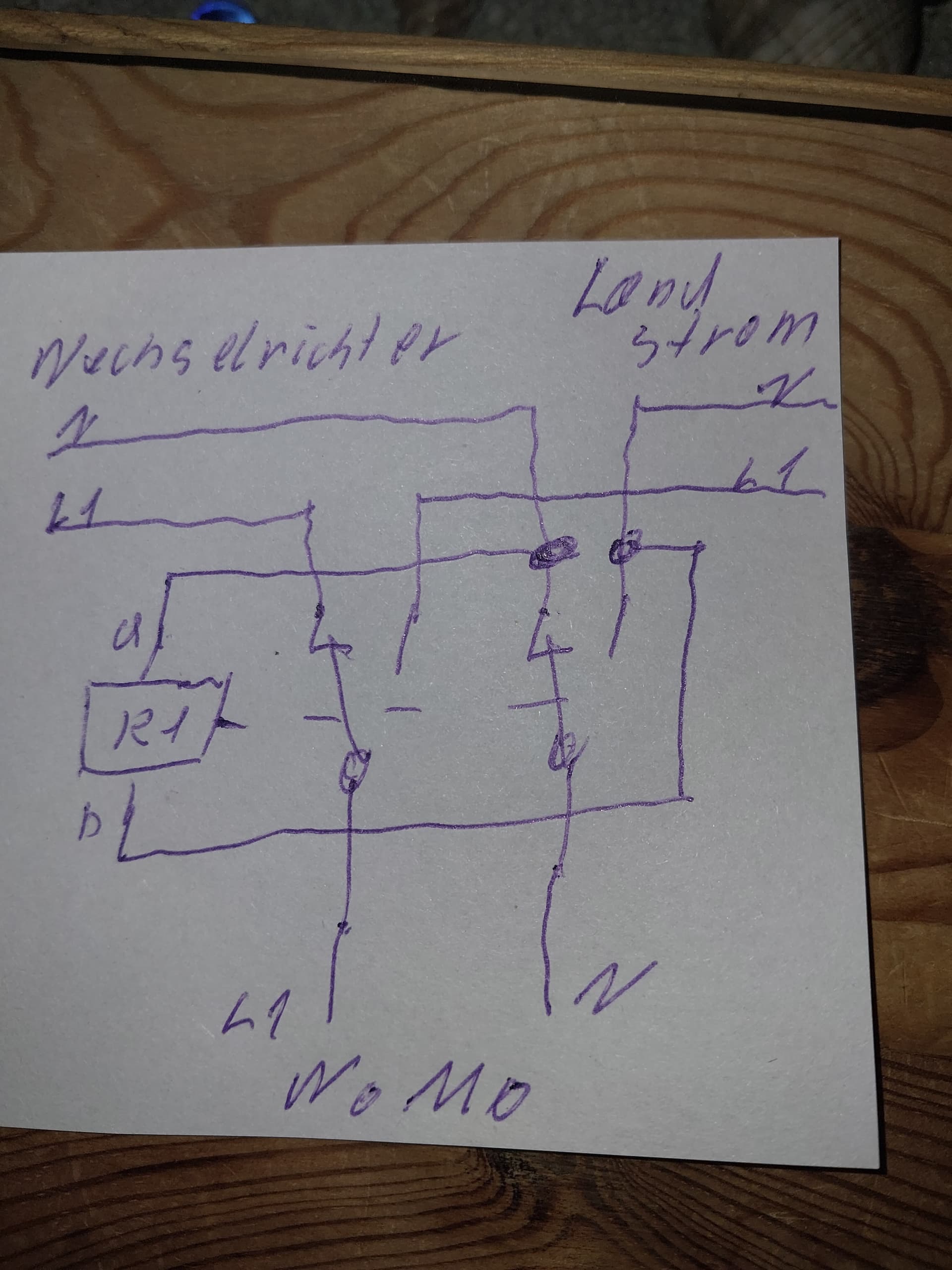

Wie hast du deine Netz Vorrangschaltung gebaut?
Suche noch eine Elegante Lösung für uns hast du da ein paar mehr Infos?
Eigentlich ganz einfach.
2 WE Relays
Auf NO Landstrom, auf NC Wechselrichter. Auf einen Wechseler L1 auf den andren Wechsler N.
Und auf a,b eine Brücke zum Landstrom.
Sobald Landstrom anliegt schaltet das Relays auf NO Landstrom wird durchgeschaltet, Landstom aus Relays fällt ab Wechselrichter wird durchgeschaltet
Edit
Auf die schnelle einen Plan :grinning_face: :wink:
