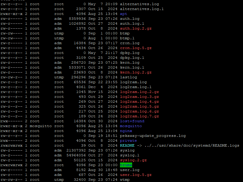

Auf der Fesplatte ist übersll genügend Platz, bis auf /var/log dieser bereich ist zu 100% voll!

So sieht das /var/log Verzeichnis aus:

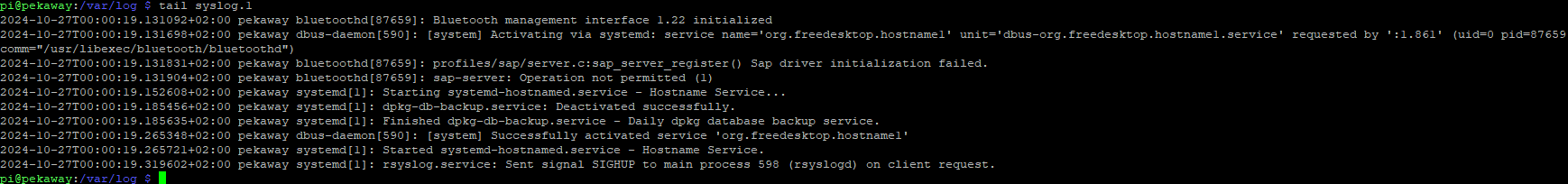

tail auf syslog: (sieht nach BT Problemen aus?)

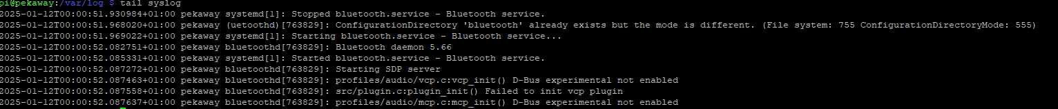

tail auf syslog.1: (sieht nach BT Problemen aus?)

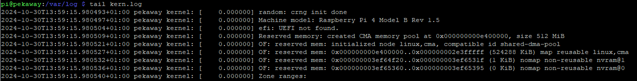

tail auf kern.log:

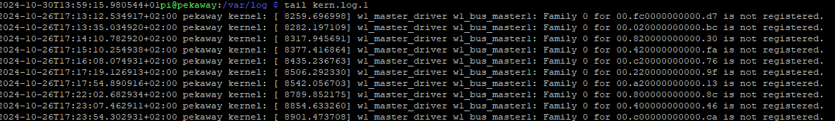

tail auf kern.log.1:
Also, ich habe festgestellt, das syslog voll läuf.

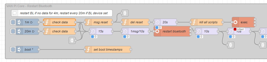

Ich vermute es liegt am BT Check von BLE Connections:
Debug:
