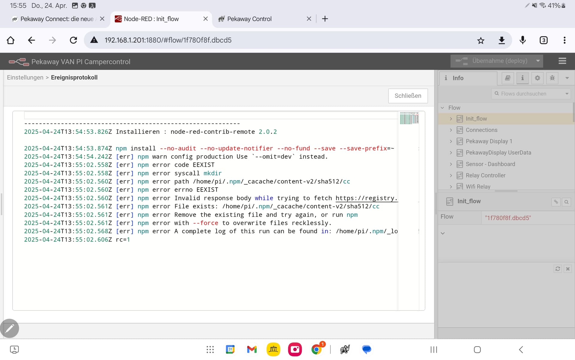

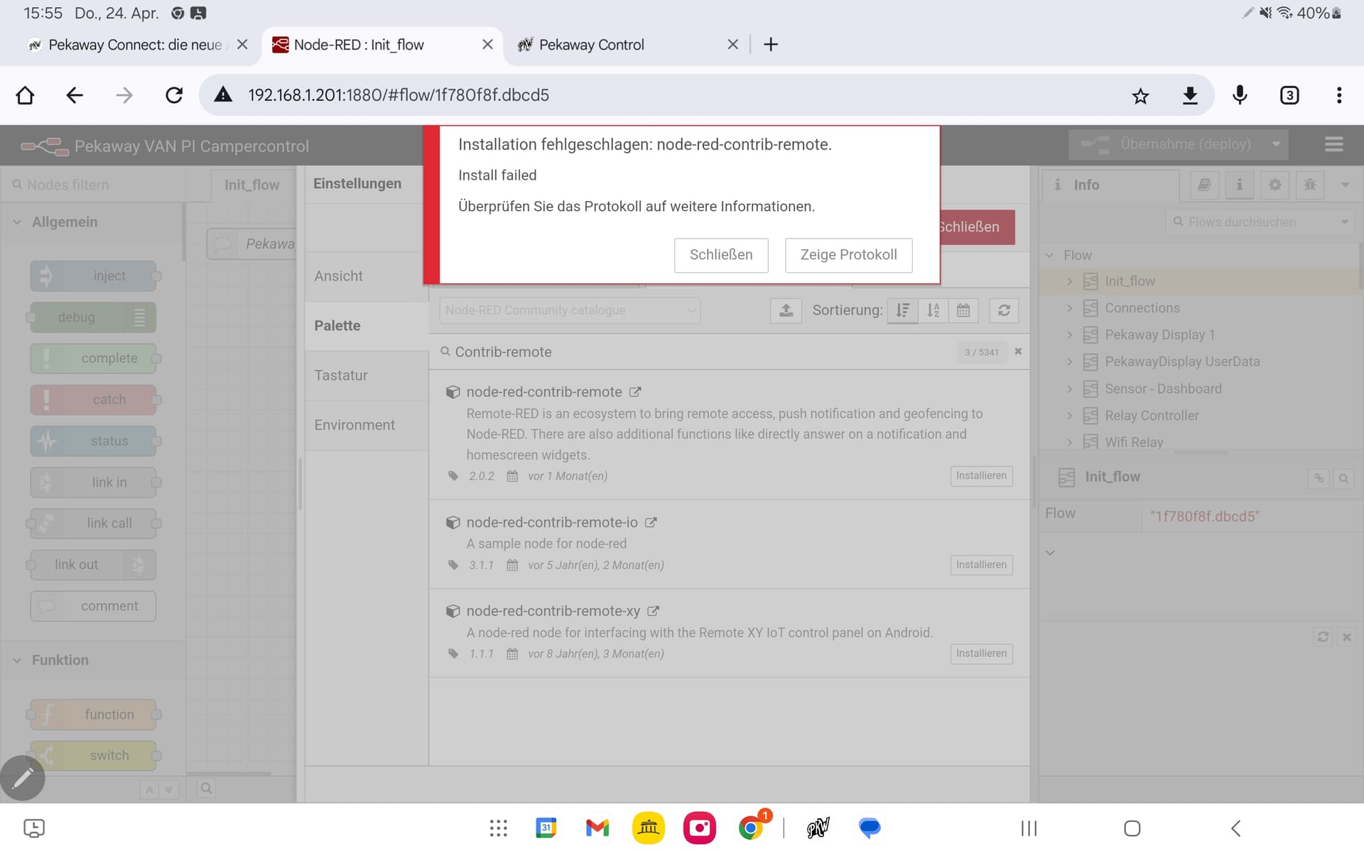

Moin zusammen,
Nach dem winter und dem einspielen des letzen updates, wollte ichbheute auch wieder die remote option aktivieren, da der bus nun wieder online ist.
Beim letzen mal lief alles perfekt u d easy, so wie im video.
Nun läßt sich die contrib-remote nicht mehr installieren.

Sorry für die späte Rückmeldung, bin zeitlich leider erst heute dazu gekommen es auszuprobieren.
Über die Console npm cache geleert.
System neu gestartet.
Selbes problem beim installieren.
Noch ne andere Lösung?
