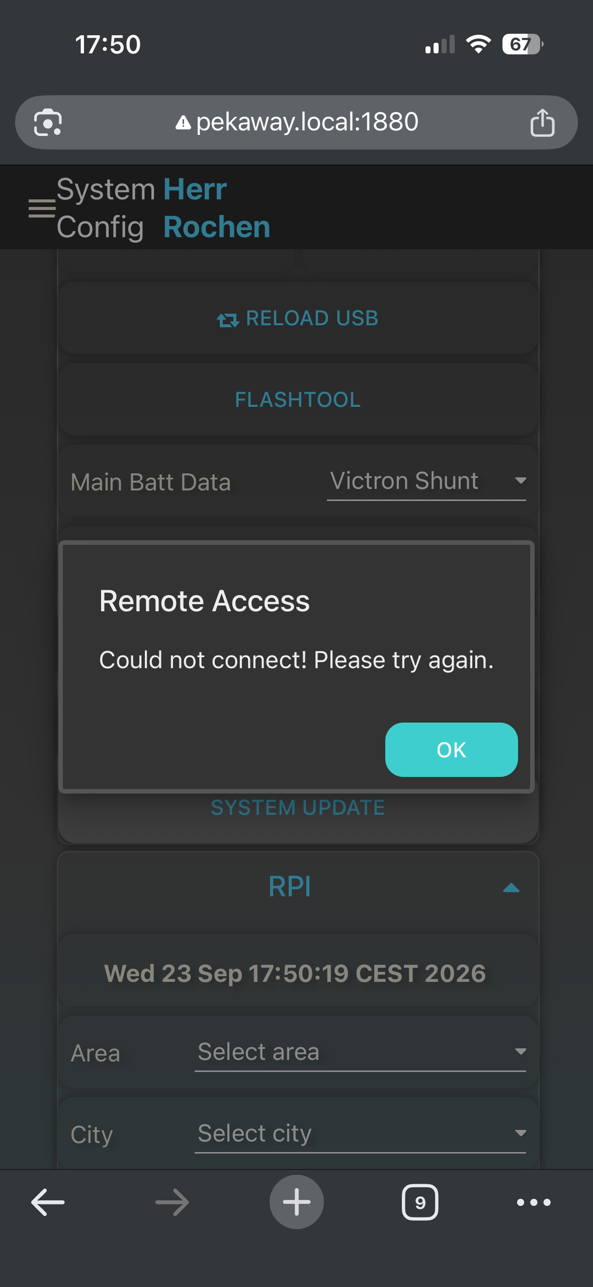

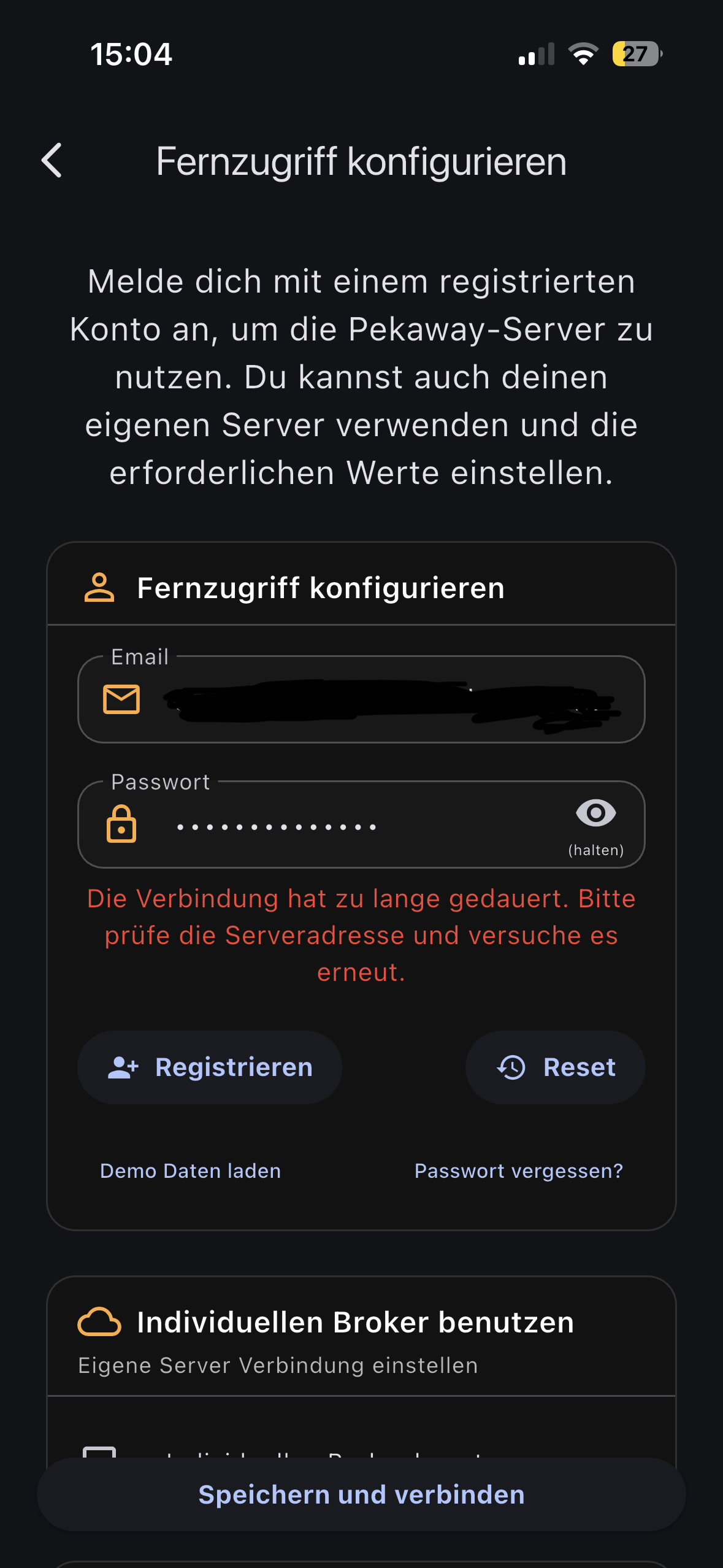

Gibt es irgendwo Doku wie man den Remote Zugriff einrichtet? Ich bekomme leider einen recht wenig aussagekräftigen Fehler. Fehlt mir noch ein Konfigurationsschritt?
Habe mich über die App registriert, das hat augenscheinlich auch geklappt. Beim Eintragen der entsprechenden Mail und Passwort über die Weboberfläche kommt der Fehler auf dem ersten Screenshot. Beim Verbinden über die App kommt der Fehler auf dem zweiten Screenshot.

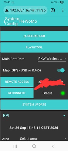

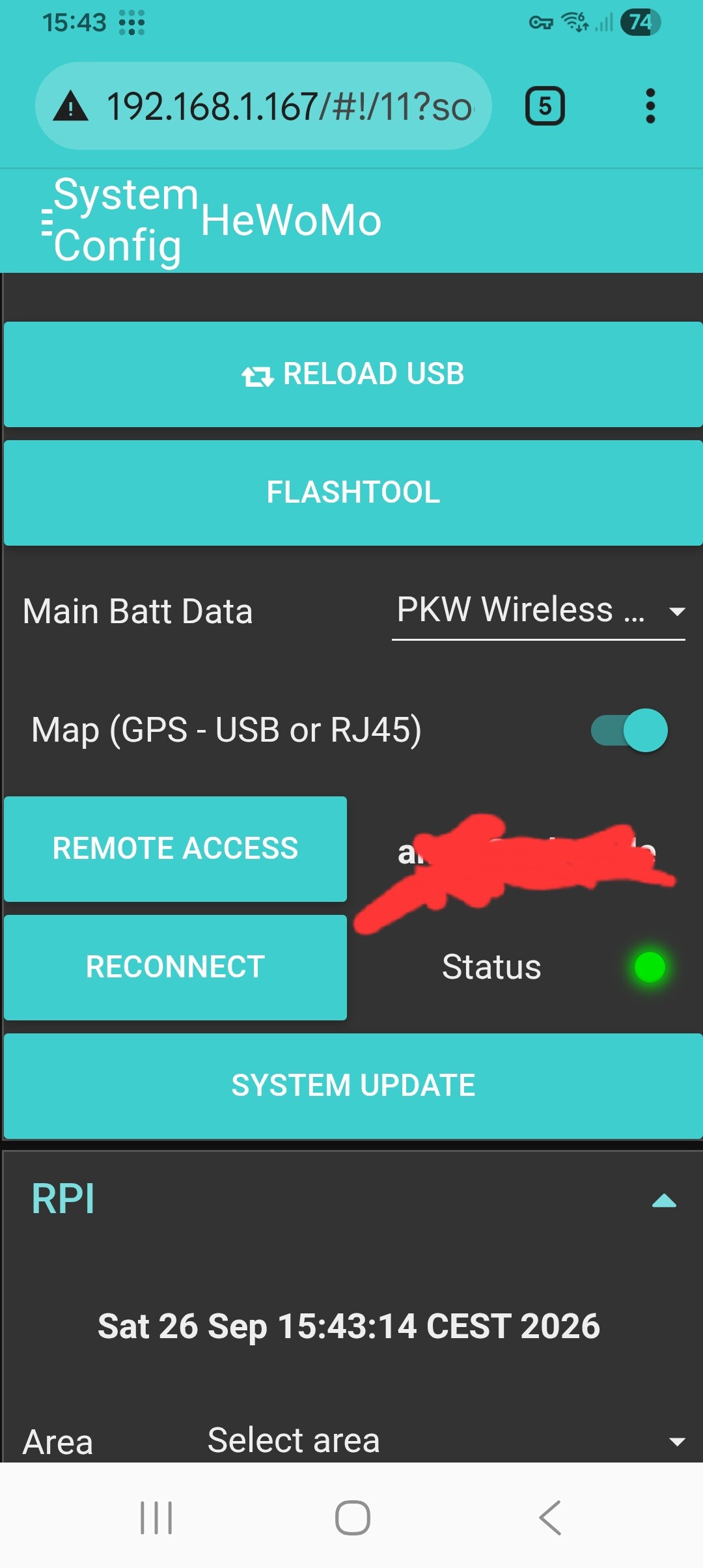

In der App sehe ich aber keine Mail Adresse. Oder hast du die für den Screenshot gelöscht
Sarah
September 26, 2026, 2:55pm
5
Hab sie in der App bloß auf dem Foto schwarz übermalt.

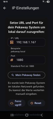

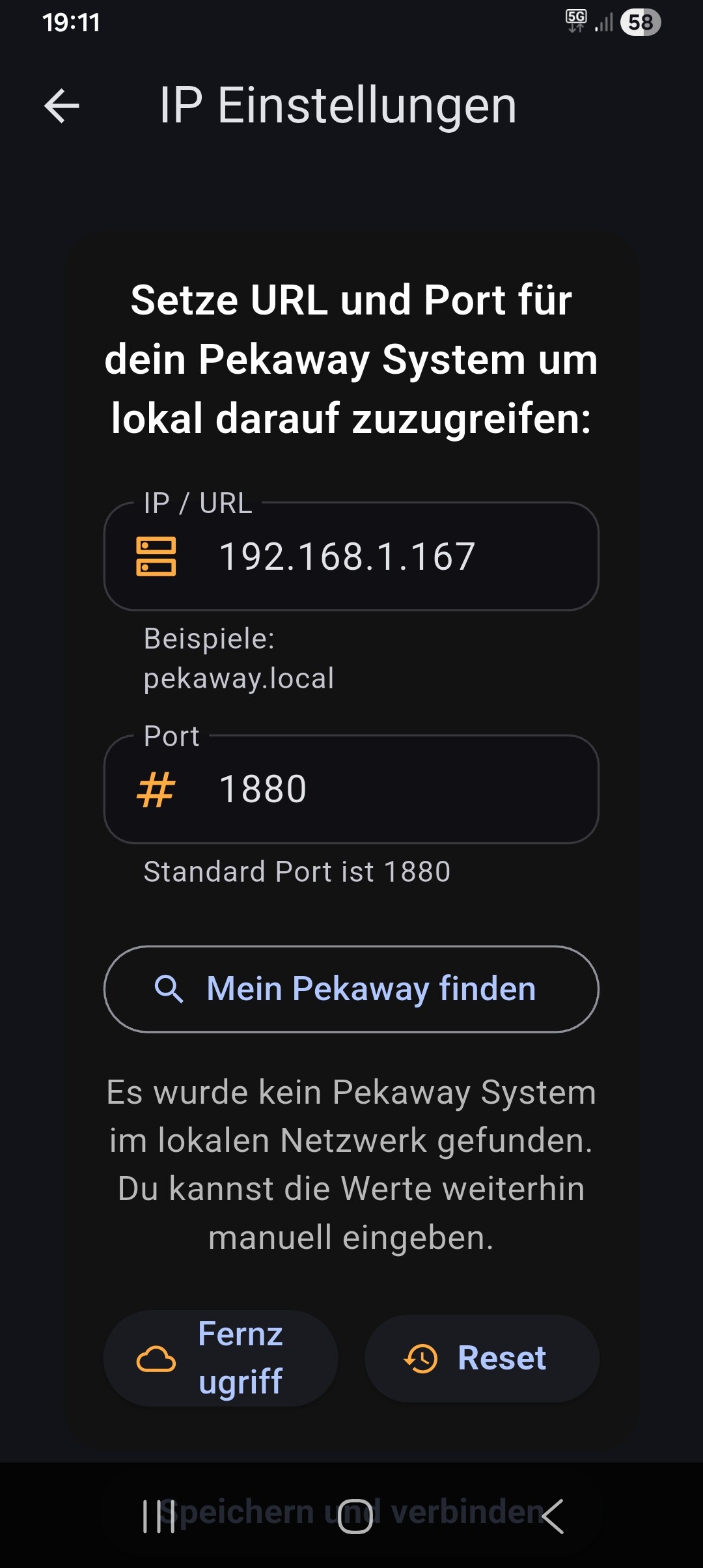

Kann ich die IP Adresse denn selbst irgendwo setzen?
Sarah
September 26, 2026, 5:54pm
9
Das ist ja nur die Einstellung für den lokalen Zugriff oder?
ahtdf
September 26, 2026, 7:08pm
10
Ok hast recht, hab gerade die Ip geändert, und trotzdem remote Zugriff.

Hey @Sarah ,
bist du sicher, dass dein VanPi eine aktive Internetverbindung hat?
Achte darauf, dass deine angegebene Email genau gleich eingegeben ist.
Schick mir ansonsten mal deine Email-Adresse in einer privaten Nachricht, dann schau ich mal ob ich was auffälliges finden kann.
Sarah
September 28, 2026, 10:50am
12
Haha okay, ich hatte tatsächlich die Email einmal mit einem führenden Großbuchstaben eingegeben und einmal klein.
Jetzt klappt es!
