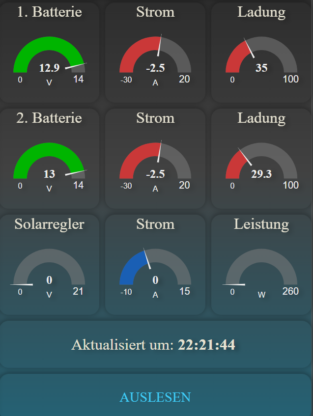

so siehts bei mir dann aus

wenn ich die Version direkt von Github ziehe läuft es bei mir mit der “neuen” Batterie auch perfekt.
Habe den Flow etwas angepasst, sodass einfach die “normalen” globalen Variablen für das BMS befüllt werden und keine neuen Displays angelegt werden.
Aktuell werden alle 5 Minuten neue Daten gezogen, was sehr zuverlässig funktioniert.
Hier mein Flow, falls jemand eine Inspiration sucht:
(Ist nun natürlich nur für eine Batterie angelegt und müsste entsprechend erweitert / angepasst werden für weitere)
