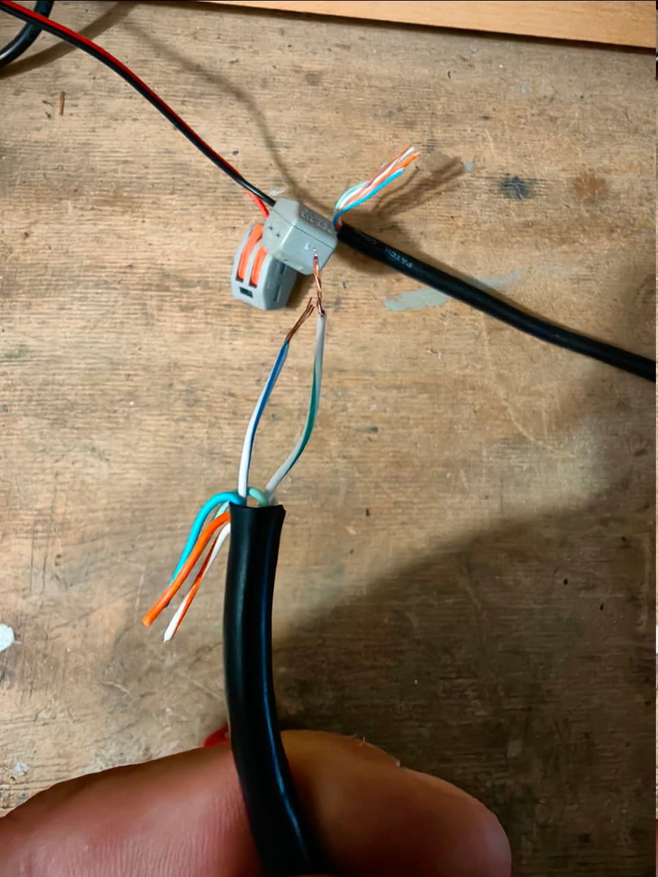

es gibt bestimmt den ein oder anderen, den es interessiert, wie man den Wechselrichter von Renogy über ein Relais schalten kann.
Der Remote-Anschluss ist ein ganz normales RJ45 (Netzwerk-Kabel). Es müssen lediglich PIN 3 und PIN 5 gebrückt werden.
Belegung des Steckers T568B
(Weiß-Orange, Orange, Weiß-Grün, Blau, Weiß-Blau, Grün, Weiß-Braun, Braun)
