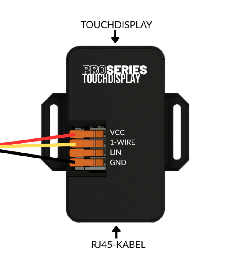

ich würde gerne die Verbindung vom PRO-Adapter zum Touchdisplay verlängern.
Wie weit kann diese Verlängerung ausfallen, gibt es dazu Erfahrungswerte?

Ich meinte das 4-Adrige 20cm lange Kabel zum Touchdisplay.
Ich wollte wissen wie weit ich dieses 4-Adrige Kabel verlängern kann.
Oh das habe ich falsch verstanden.
Ist nen 9600Baud nextion Panel, gibt zwar keine konkrete Werte im Datenblatt, aber 1 m sollte ungeschirmt möglich sein.
Ich denke aber der Adapter schleift das Signal ohne Wandler nur durch, also ist das (geschirmte) RJ45 Kabel schon mit in der absoluten Länge.
9600 Baud ist eigentlich Recht unkritisch, probier einfach mal 50cm aus, am besten geschirmt.
Fertig wirst du diese Leitung aber nicht bekommen, ungeschirmt kann man die so kaufen. Sind einfach JST Steckverbinder
