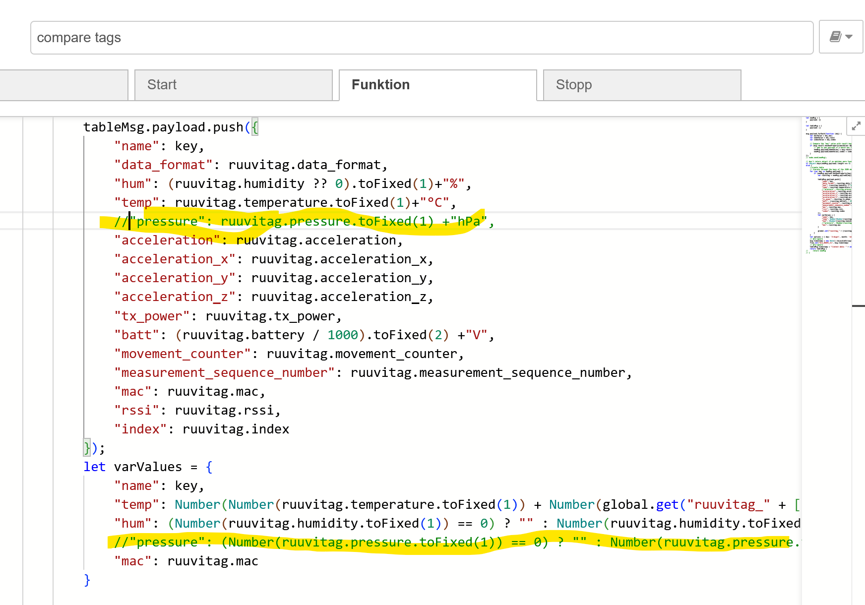

Hallo Wulle,
meine Tests haben nun folgendes ergeben:
  1. Anschluss von 2*Ruuvitag Pro 3in1, Anzeige im Dashboard ok

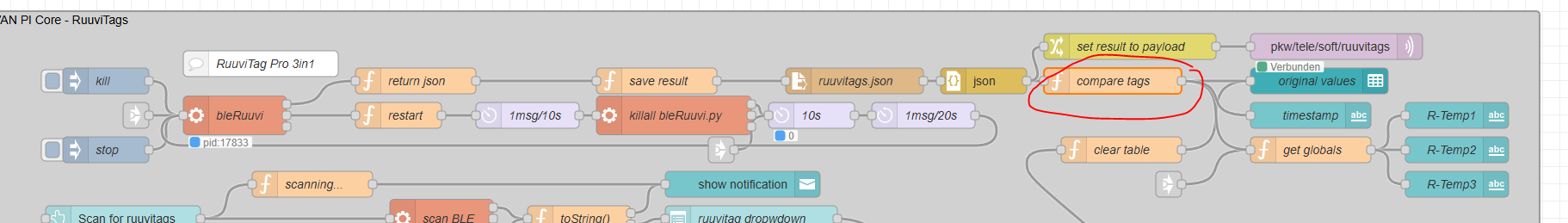

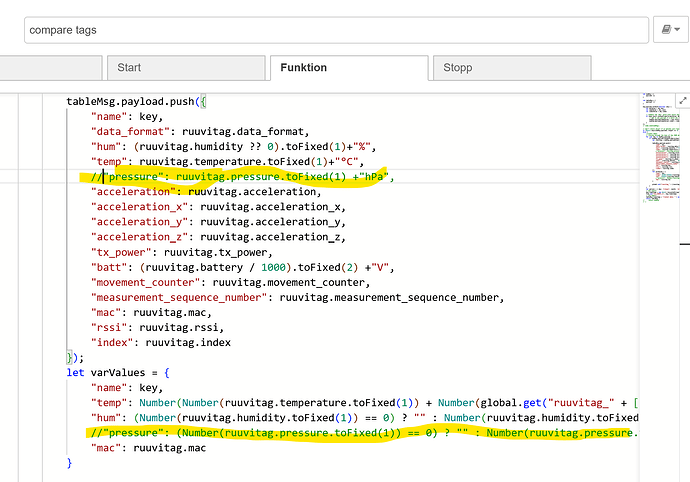

  2. Anschluss von 2*Ruuvitag Pro 4in1, nach den Ergänzungen von “Node:Compare Tags” Bild 1, durch die gelb markierene Zeilen (ohne // Auskommentierung), Anzeige im Dashboard ok

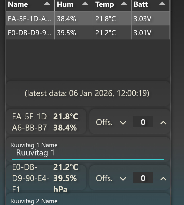

  3. je ein Anschluss RuuviTag Pro 3in1 und 4in1,
a) markierte Zeilen (mit // Kommentiert), Anzeige Dashboard ok, Bild 2

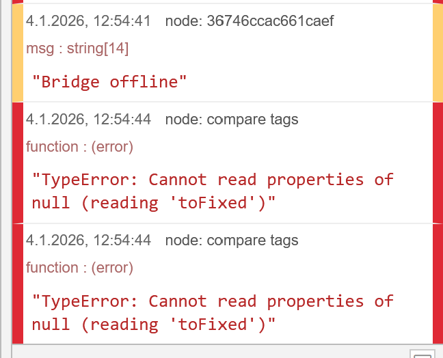

b) nach den Ergänzungen von “Node:Compare Tags” durch die gelb markierten Zeilen (ohne // Auskommentierung), Anzeige im Dashboard leer und "Node:Compare tags meldet: function error: siehe letztes Bild.
Gibt es eine Möglichkeit, wenn, wie beim Pro 3in (pressure=0) den Fehler per (if, then else) abzufange
Ruuvi1: 3in1, Ruuvi2: 4in1
Fehlermeldung Compare Tags.
Gibt es eine Möglichkeit, wenn, wie beim Pro 3in1 (pressure=0) den Fehler per (if, then else) abzufange? Wenn möglich, dann wie?
Über eine Rückmeldung würde ich mich sehr freuen.
Gruß Peter
Du bist schon auf der richtigen Spur, du brauchst einen Null-Check.
Die Variante mit beiden RuuviTags aktiv (3in1 und 4in1) wirft den Fehler, weil versucht wird die Funktion toFixed() auf “Null” anzuwenden für die 3in1 und damit crasht die Funktion, denn toFixed() kann nur auf Zahlen (“Number”) angewandt werden.
Wenn wir also davon ausgehen, dass pressure immer entweder Null ist oder eine Nummer, kannst du einfach checken ob es eine Nummer ist und dann dementsprechend die Values setzen:
Also in beiden Zeilen:
"pressure": (typeof ruuvitag.pressure === "number") ? ruuvitag.pressure.toFixed(1) + "hPa" : "",
Dann sollte entweder der tatsächliche Wert angezeigt werden, oder ein leeres Feld, aber die Funktion crasht nicht mehr
Hallo Vincent,
Danke für die Hilfe, und es hat funktioniert!!
Gruß Peter

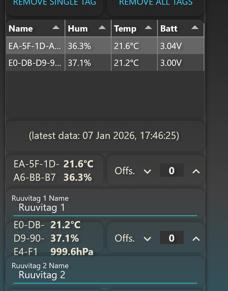

Hallo Peter,
ich habe, dank deines Beitrags auch meinen neuen Ruuvi 4 in 1 zum laufen gebracht. Danke!
Die Anzeige ist wie bei Dir auf dem Bild.

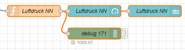

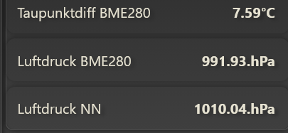

Ich hatte nix besseres zu tun, hier regnet es in Strömen :wink:
[{"id":"4a0e027c2d05bed7","type":"ui_gauge","z":"7251fa91e7e8f813","name":"Luftdruck NN","group":"6785c9b7f3b3e0bd","order":3,"width":6,"height":6,"gtype":"gage","title":"Luftdruck NN","label":"hPa","format":"{{msg.payload}} hPa","min":"900","max":"1060","colors":["#ff0000","#00ff00","#00ff00"],"seg1":"980","seg2":"1100","diff":false,"className":"","x":990,"y":540,"wires":[]},{"id":"8d3879dca83fb2d6","type":"ui_text","z":"7251fa91e7e8f813","group":"b8db3199.f0dbe","order":19,"width":0,"height":0,"name":"Luftdruck NN","label":"Luftdruck NN","format":"{{msg.payload}}.hPa","layout":"row-spread","className":"","style":false,"font":"","fontSize":"","color":"#000000","x":1150,"y":540,"wires":[]},{"id":"a041aab0780f245f","type":"function","z":"7251fa91e7e8f813","name":"Luftdruck NN","func":"let druck = msg.payload.pressure_hPa | 2;\nlet hoehe = global.get (\"GV_Höhe\");\nlet hk = hoehe/10;\nlet druckNN = druck + hk;\nmsg.payload = druckNN\n\n\nreturn msg;\n\n/*\nHöhenkorrektur: 500 m / 10 = 50 hPa\nLuftdruck auf NN = 950 hPa + 50 hPa = 1000 hPa\n*/","outputs":1,"timeout":0,"noerr":0,"initialize":"","finalize":"","libs":[],"x":830,"y":540,"wires":[["8d3879dca83fb2d6","4a0e027c2d05bed7","68e4cef0a8851b3d"]]},{"id":"68e4cef0a8851b3d","type":"debug","z":"7251fa91e7e8f813","name":"debug 171","active":false,"tosidebar":true,"console":false,"tostatus":true,"complete":"true","targetType":"full","statusVal":"payload","statusType":"auto","x":990,"y":600,"wires":[]},{"id":"6785c9b7f3b3e0bd","type":"ui_group","name":"Test","tab":"e138f72fc5a1808e","order":3,"disp":true,"width":"12","collapse":false,"className":""},{"id":"b8db3199.f0dbe","type":"ui_group","name":"Temperature","tab":"deee53a800de461d","order":4,"disp":true,"width":"6","collapse":true,"className":""},{"id":"e138f72fc5a1808e","type":"ui_tab","name":"Test","icon":"build","order":45,"disabled":false,"hidden":false},{"id":"deee53a800de461d","type":"ui_tab","name":"Info","icon":"mi-info","order":2,"disabled":false,"hidden":false}]
Ich bekomme den Druck aus eimem BME280, daher wirst du den Eingangs Payload und den get.global für die Höhe ändern müssen.

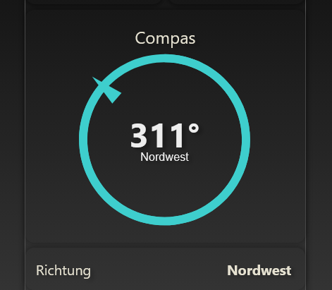

Moin Roland
meinst du soetwas???
Dazu musst du deine Palette erweitern
node-red-contrib-compass
Das Auto muss dazu fahren, um eine genauere Anzeige zu bekommen im Stillstand funktioniert das nicht richtig.
Edit:
Ich habe das noch mal überarbeitet, hab das eben bei der Fahrt getest, der Pfeil zeigte in die falsche Richtung, und ich habe noch etwas reingebracht das bei geschwindigkeit unter 6 Kmh die Daten nicht an die Gauge weitergeleitet werden. Da das ja kein Magnetischer Sensor ist, spinnt die Anzeige im Stillstand.
[{"id":"78fde06682e35be7","type":"function","z":"2f9d5339148076f5","name":"berechnung","func":"// Speichern des vorherigen Punktes im context\nvar prev = context.get('prev') || {lat: msg.payload.lat, lon: msg.payload.lon};\n\nvar lat1 = prev.lat * Math.PI / 180;\nvar lat2 = msg.payload.lat * Math.PI / 180;\nvar lon1 = prev.lon * Math.PI / 180;\nvar lon2 = msg.payload.lon * Math.PI / 180;\n\n// Berechnung der Differenz\nvar dLon = (lon2 - lon1);\n\n// Richtung berechnen\nvar y = Math.sin(dLon) * Math.cos(lat2);\nvar x = Math.cos(lat1) * Math.sin(lat2) - Math.sin(lat1) * Math.cos(lat2) * Math.cos(dLon);\nvar bearing = Math.atan2(y, x) * 180 / Math.PI;\n\n// Ergebnis normalisieren (0-360 Grad)\nmsg.payload.heading = (bearing + 360) % 360;\n\n// Aktuellen Punkt für nächste Berechnung speichern\ncontext.set('prev', {lat: msg.payload.lat, lon: msg.payload.lon});\n\nreturn msg;\n","outputs":1,"timeout":0,"noerr":0,"initialize":"","finalize":"","libs":[],"x":390,"y":2040,"wires":[["afd6f886a2153612","a48886a240904630","3ca68826ac647fed"]]},{"id":"b8dc2fd90eebbce8","type":"inject","z":"2f9d5339148076f5","name":"360","props":[{"p":"payload.heading","v":"360","vt":"num"},{"p":"topic","vt":"str"}],"repeat":"","crontab":"","once":false,"onceDelay":0.1,"topic":"","x":370,"y":2160,"wires":[["afd6f886a2153612","a48886a240904630"]]},{"id":"565e3e3485fd0104","type":"inject","z":"2f9d5339148076f5","name":"90","props":[{"p":"payload.heading","v":"90","vt":"num"},{"p":"topic","vt":"str"}],"repeat":"","crontab":"","once":false,"onceDelay":0.1,"topic":"","x":370,"y":2220,"wires":[["afd6f886a2153612","a48886a240904630"]]},{"id":"4206f25681dbcf8c","type":"inject","z":"2f9d5339148076f5","name":"180","props":[{"p":"payload.heading","v":"180","vt":"num"},{"p":"topic","vt":"str"}],"repeat":"","crontab":"","once":false,"onceDelay":0.1,"topic":"","x":370,"y":2280,"wires":[["afd6f886a2153612","a48886a240904630"]]},{"id":"956d731418d6c353","type":"inject","z":"2f9d5339148076f5","name":"270","props":[{"p":"payload.heading","v":"270","vt":"num"},{"p":"topic","vt":"str"}],"repeat":"","crontab":"","once":false,"onceDelay":0.1,"topic":"","x":370,"y":2340,"wires":[["afd6f886a2153612","a48886a240904630"]]},{"id":"7219bd077fd83373","type":"ui_gauge","z":"2f9d5339148076f5","name":"Compas","group":"e797d7dc72663634","order":3,"width":0,"height":0,"gtype":"compass","title":"Compas","label":"{{msg.payload.unit}}","format":"{{msg.payload.value}}°","min":"360","max":"0","colors":["#00b500","#e6e600","#ca3838"],"seg1":"","seg2":"","diff":false,"className":"","x":1060,"y":2220,"wires":[]},{"id":"ca6b7a3f0369dc1f","type":"debug","z":"2f9d5339148076f5","name":"debug 63","active":false,"tosidebar":true,"console":false,"tostatus":true,"complete":"true","targetType":"full","statusVal":"payload","statusType":"auto","x":1040,"y":2040,"wires":[]},{"id":"00316a9dc61c0127","type":"function","z":"2f9d5339148076f5","name":"function 1","func":"let unit = (msg.payload.description);\nlet speed = global.get(\"GV_Geschw\");\n\n\n    msg.payload = unit;\n    global.set(\"direction\",unit)\n    return msg;\n  \n","outputs":1,"timeout":0,"noerr":0,"initialize":"","finalize":"","libs":[],"x":880,"y":2100,"wires":[["3a6e303991abe252"]]},{"id":"3a6e303991abe252","type":"debug","z":"2f9d5339148076f5","name":"debug 64","active":false,"tosidebar":true,"console":false,"tostatus":true,"complete":"payload","targetType":"msg","statusVal":"payload","statusType":"auto","x":1040,"y":2100,"wires":[]},{"id":"a48886a240904630","type":"function","z":"2f9d5339148076f5","name":"function 2","func":"let unit = global.get(\"direction\");\nlet value = msg.payload.heading;\nvalue = Math.round(value);\nlet speed = global.get(\"GV_Geschw\");\n\nif (speed >= 6){\nmsg.payload={\n    \"unit\":unit,\n    \"value\":value\n}\nreturn ([msg, null])\n}\nif (speed <6){\n    return ([null,msg])\n}\n","outputs":1,"timeout":0,"noerr":0,"initialize":"","finalize":"","libs":[],"x":880,"y":2220,"wires":[["7219bd077fd83373","55ebec98b18d73f1"]]},{"id":"afd6f886a2153612","type":"compass-point","z":"2f9d5339148076f5","direction":"toCompass","subset":"secondary","language":"de","inputField":"payload.heading","outputField":"payload","name":"","x":820,"y":2040,"wires":[["ca6b7a3f0369dc1f","00316a9dc61c0127"]]},{"id":"3ca68826ac647fed","type":"debug","z":"2f9d5339148076f5","name":"debug 173","active":false,"tosidebar":true,"console":false,"tostatus":true,"complete":"true","targetType":"full","statusVal":"payload","statusType":"auto","x":390,"y":2100,"wires":[]},{"id":"2a4913dbfc0cb56c","type":"comment","z":"2f9d5339148076f5","name":"node-red-contrib-compass","info":"","x":810,"y":2000,"wires":[]},{"id":"08e238fa385eef45","type":"inject","z":"2f9d5339148076f5","name":"7 kmh","props":[{"p":"payload"},{"p":"topic","vt":"str"}],"repeat":"","crontab":"","once":false,"onceDelay":0.1,"topic":"","payload":"7","payloadType":"num","x":210,"y":2200,"wires":[["3421f0b92f57602a"]]},{"id":"8a2a3bbfd7724bd3","type":"inject","z":"2f9d5339148076f5","name":"5 kmh","props":[{"p":"payload"},{"p":"topic","vt":"str"}],"repeat":"","crontab":"","once":false,"onceDelay":0.1,"topic":"","payload":"5","payloadType":"num","x":210,"y":2260,"wires":[["3421f0b92f57602a"]]},{"id":"55ebec98b18d73f1","type":"debug","z":"2f9d5339148076f5","name":"debug 65","active":false,"tosidebar":true,"console":false,"tostatus":true,"complete":"payload","targetType":"msg","statusVal":"payload","statusType":"auto","x":1020,"y":2300,"wires":[]},{"id":"3421f0b92f57602a","type":"function","z":"2f9d5339148076f5","name":"function 3","func":"global.set(\"GV_Geschw\",msg.payload);\nreturn msg;","outputs":1,"timeout":0,"noerr":0,"initialize":"","finalize":"","libs":[],"x":220,"y":2340,"wires":[[]]},{"id":"e797d7dc72663634","type":"ui_group","name":"Schalter","tab":"c0f2413f38763126","order":1,"disp":true,"width":6,"collapse":false},{"id":"c0f2413f38763126","type":"ui_tab","name":"GPS","icon":"map","order":38,"disabled":false,"hidden":false}]
