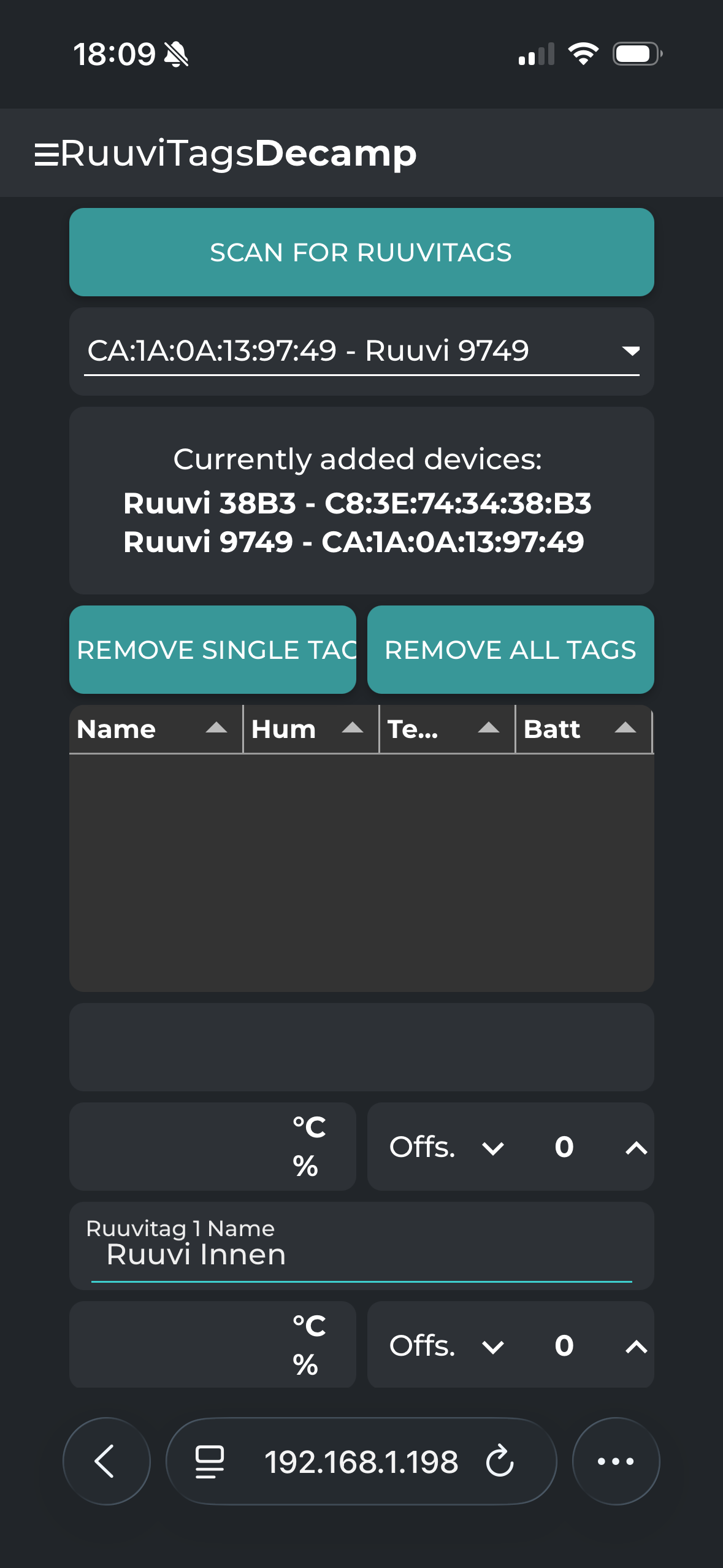

Hallo zusammen, bin grad etwas ratlos. Ich habe zwei RuuviTags (3 in 1 und 2 in 1). Die beide via BT gefunden werden aber nur einer wird im Dashbord angezeigt. In der Device Tabelle wird keiner der beiden Angezeigt. Entfernen geht irgendwie auch nicht.
Komme grade nicht weiter. - hat jemand ne Idee?

Es sieht bei mir dann auch so aus wie bei Dir.
Um die Ruuvi Tags zu entfernen, bin ich aus dem Sendebereich vom VanPi gegangen und hab erst dann beide Tags zu löschen versucht. Nach dem 2.ten/3.ten Vorgang waren sie dann draussen.
Dann hab ich wieder im Camper (VanPi Empfang) den Scan nach den Ruuvis laufen lassen. Sobald er Einen hatte (nur Einen), hab ich Den unten dann zugewiesen. Da wo bei Dir „Innen“ steht. Und erst dann hab ich nochmals gescannt bis ich den 2.ten Ruuvi hatte. Und dann auch in der Liste unten zugewiesen.

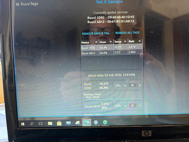

Sieht dann nachher so aus bei mir:

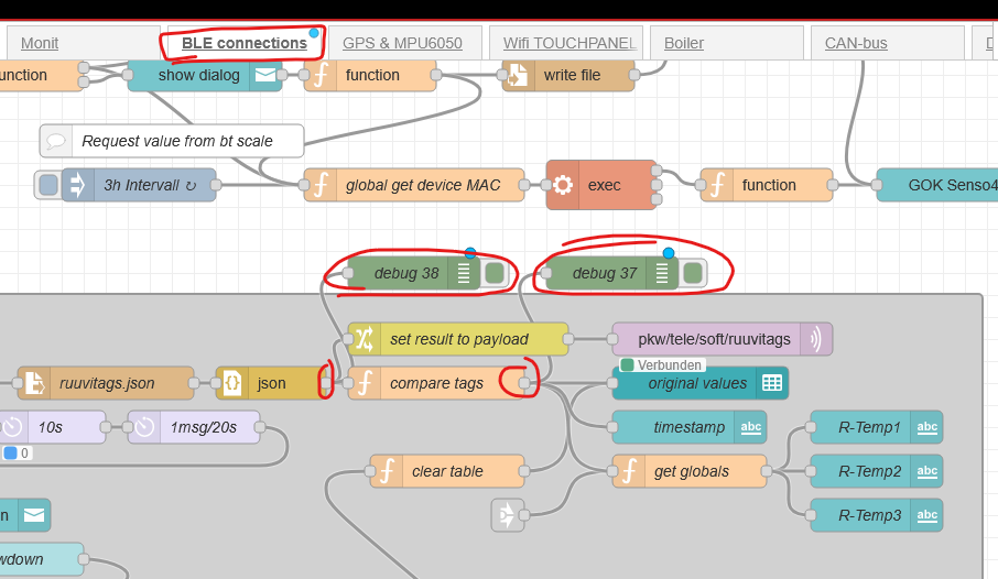

Du nimmst dir einen Laptop und wÀhlst dich in das selbe Netzwerk ein, in dem dein VANPI auch ist. Dann navigierst du im Browser zu http://<IP-Adresse-VANPI>:1880 um den Node-RED Editor aufzurufen.
Dort siehst du einige Flows/Tabs, oben unter der “Titelleiste”. da scrollst du ganz nach rechts, bis zum Flow “BLE Connections”, dort gibt es dann eine Gruppe fĂŒr die RuuviTags und da wiederum ganz oben rechts inder Gruppe die Node “compare tags”. (alternativ kannst du auch nach der Node-ID suche mit STRG+F und dann 58ef126fe11b3d66 eingeben, dann solltest du direkt zur Node gefĂŒhrt werden.
Wenn du die Node hast, ziehst du dir aus der linken Seitenleiste eine Debug Node irgendwo in den BEreich und verbindest den Ausg der “compare tags” Node mit dem Eingang der Debug Node. Wobei die fehlermeldung auch schon so im Debug Fenster (rechte Leiste, öffnen mit einen Klick auf den KĂ€fer direkt unter dem Übernahme/Deploy Button) auftauchen sollte.
Zur ÜberprĂŒfung kannst du dir noch eine weitere Debug Node mit der Node vor “compare tags”, also die “json” Node (hinter der “ruuvitags.json” Node) setzen, dann siehst du was genau das Script ausliest. Mit einem Doppelklick auf die Debug Nodes kannst du sie noch so einstellen, dass immer das gesamte Nachrichtenobjekt ausgegeben wird in der Debug Leiste.
Wenn du das hast ĂŒbernimmst du die Änderungen mit einem Klick auf den roten Übernahme/Deploy Button rechts oben, damit sie wirksam werden. Dann solltest du die Nachrichten sehen können, die reinkommen. Aber nicht stĂ€ndig, das Ruuvi-Script fragt glaube ich nur einmal pro Minute oder so ab, bin mir grade nicht sicher, also da kurz Geduld haben.

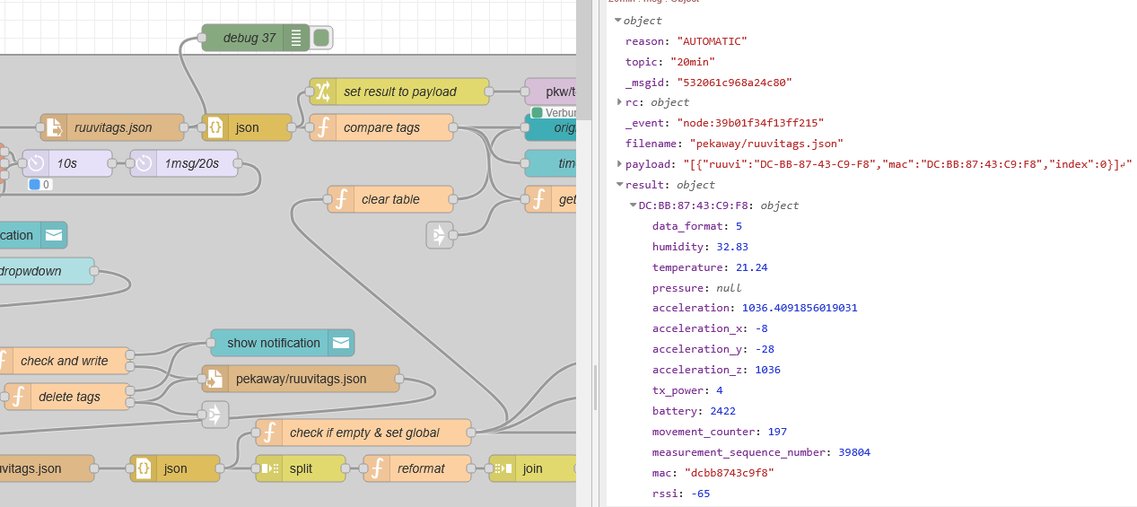

Du kannst die Nachrichten und die rinzelnen Inhalte im Debug Fenster noch anklicken, damit du mehr siehst. DafĂŒr muss die jeweilige Debug Node aber so eingestellt sein, dass sie das ganze Objekt zeigt und nicht nur msg.payload.
Bei mir sieht das zum Beispiel so aus mit einem Ruuvi 3in1:
Im Debug Fenster siehst du das ganze Objekt und wir brauchen den Pfad msg.result. Dort steht im Screenshot zum Beispiel der Wert fĂŒr “humidity”, das ist ja der, der bei dir nicht auftauchen sollte. Aber bis jetzt ist alles wie vermutet.
Gehen wir also davon aus, dass “humidity” der ÜbeltĂ€ter ist, dann siehst du in der node “compare tags” in Zeile 82-84:
"hum": (Number(ruuvitag.humidity.toFixed(1)) === 0)
                    : Number(ruuvitag.humidity.toFixed(1)),
Das musst du ersetzen mit
"hum": (ruuvitag.humidity == null || Number(ruuvitag.humidity.toFixed(1)) === 0) ? "" : Number(ruuvitag.humidity.toFixed(1)),
Dann ĂŒbernehmen nicht vergessen und es sollte funktionieren
