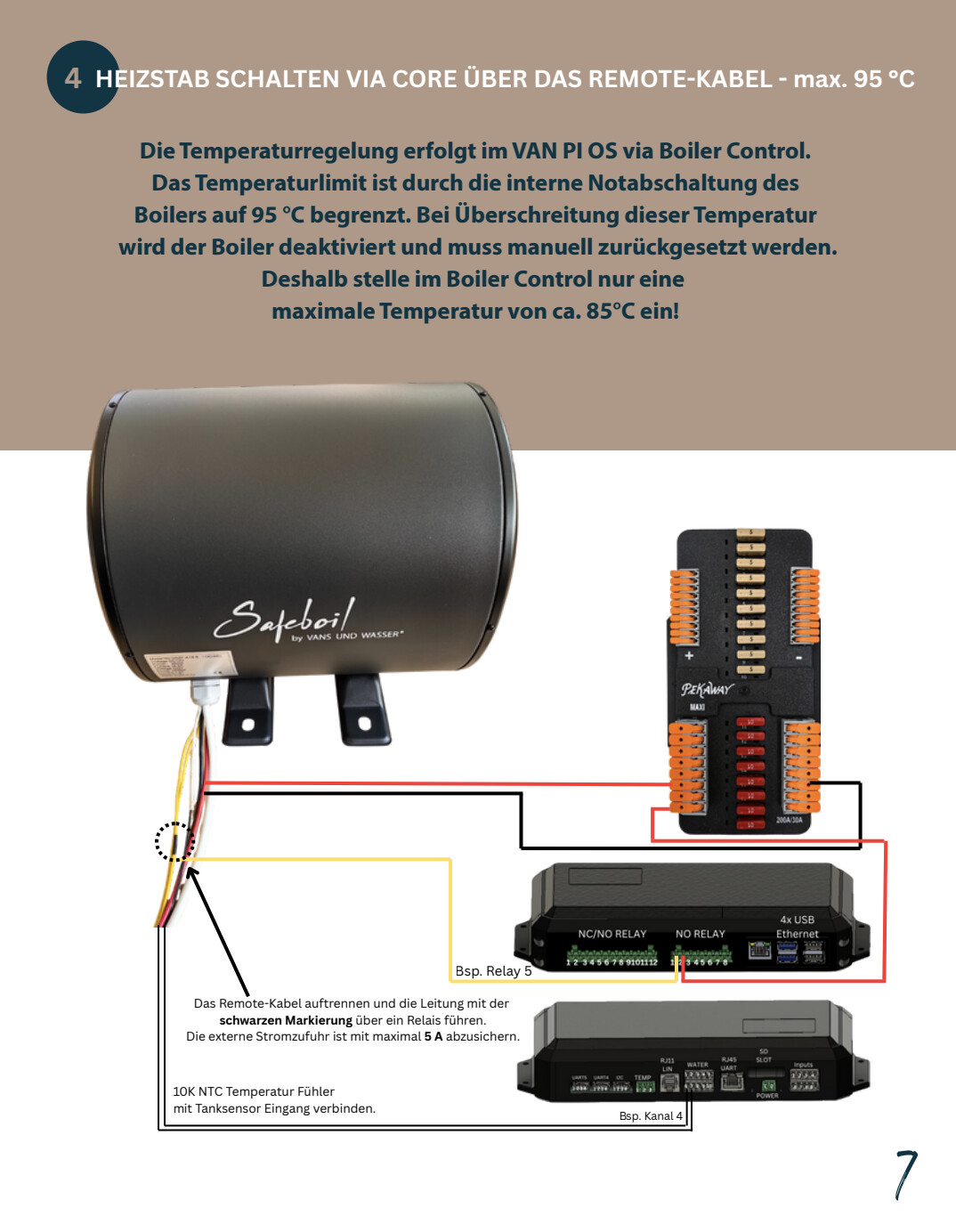

Hallo, ich habe den Safeboil von Vans und Waser und den VanPi Core PCB. Diese will ich so anschließen:
Ich habe einen Multiplus 1600VA, mit dem ich den 230V Heizstab betreiben will.
Für mich klingt es in der Doku so, als könnte ich über die Steuerleitung am Core nur einen der beiden Heizstäbe (12V oder 230V) steuern. Der Boost Modus schaltet dann wohl zusätzlich die Autotherm ein.
Was ist ein gutes Setup, um alle drei Möglichkeiten des Safeboil zu nutzen?
Hallo Sarah,
mit der Remote Leitung wird nur der 12 Volt Heizstab geschaltet.
Du kannst aber über ein Zusätzliches Core Relay den 230 Volt Heizstab schalten.
Das Schalten des 230V Stabs ist dann nicht Teil des eingebauten Boiler Control sondern selbst gebaute Logik oder?
Nee ist nicht fest drin.
Aber es gibt schon was fertiges, das Temperatur sensor x relay x an onder ausschaltet.
