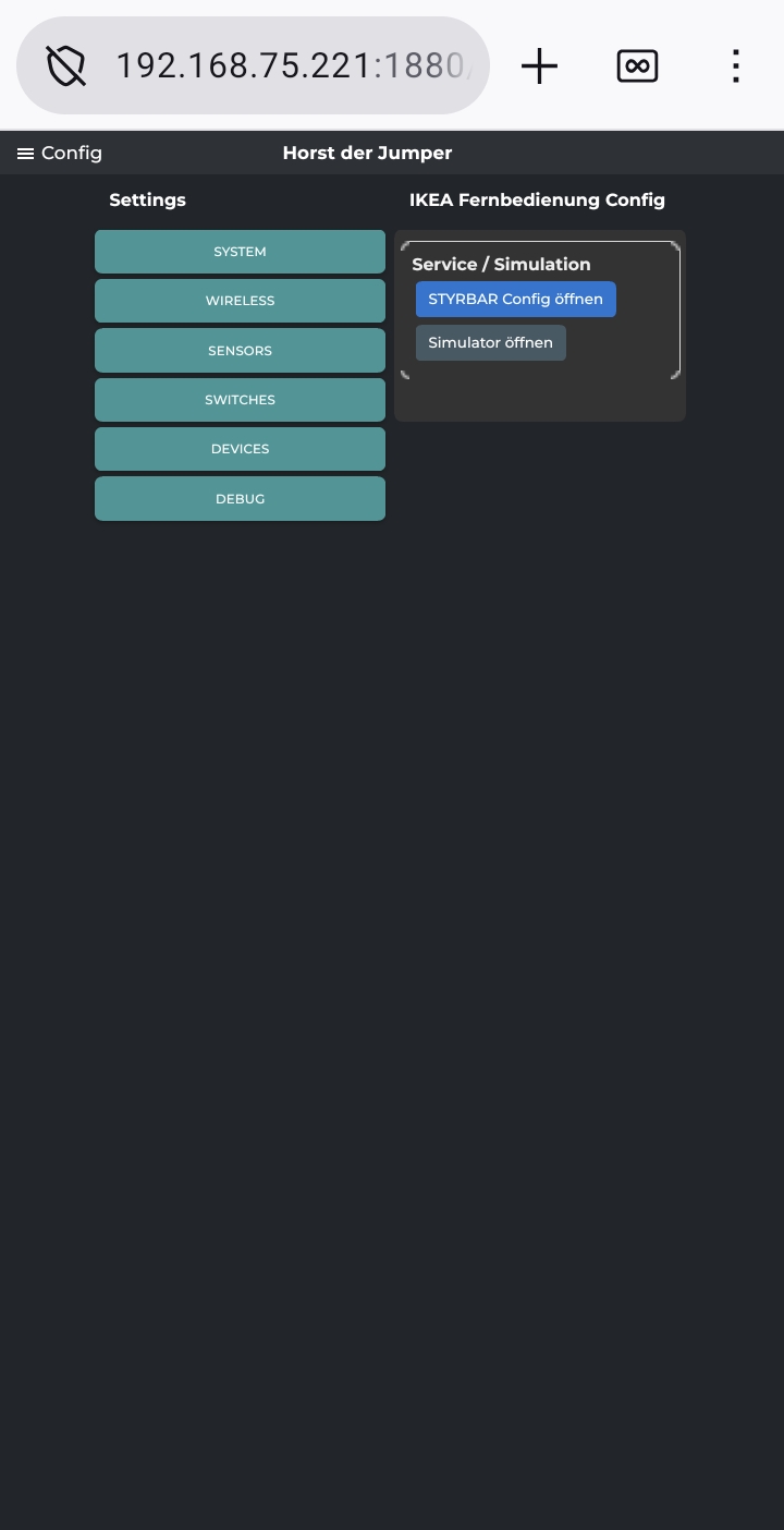

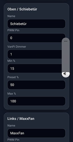

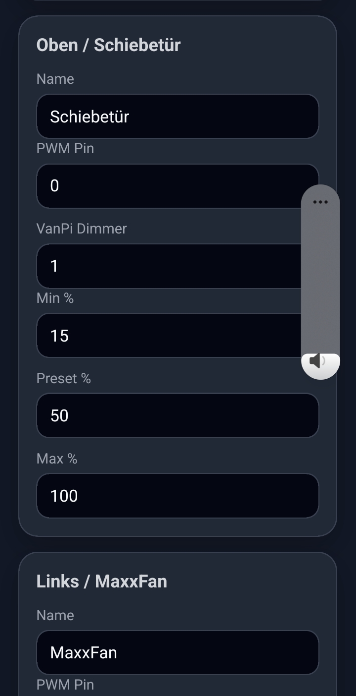

Ich würde mir die “alloff” funktion mal anschauen und in einen neuen userflow erstellen und damit die Funktion abgeändert einpflegen… da kannst ja auch eine Konfig seite erstellen, wo dann hinterlegst welche Relais standardmäßig ein bzw aus sein sollten… habe mir selbst da etwas für den Dimmy gebaut:
Ich steuer mit eine Ikea Fernbedienung über Zigbee meine Lichter und wollte diverse Helligkeitswerte abspeichern..
Für die Funktion nutze ich Tabs die mit “userflow” anfangen, dann werden die beim update nicht überschrieben und als ausgabe setze ich dann halt denn jeweilige Tab ein, da muss ich aber noch schauen was ein update da zerstört :wink:
