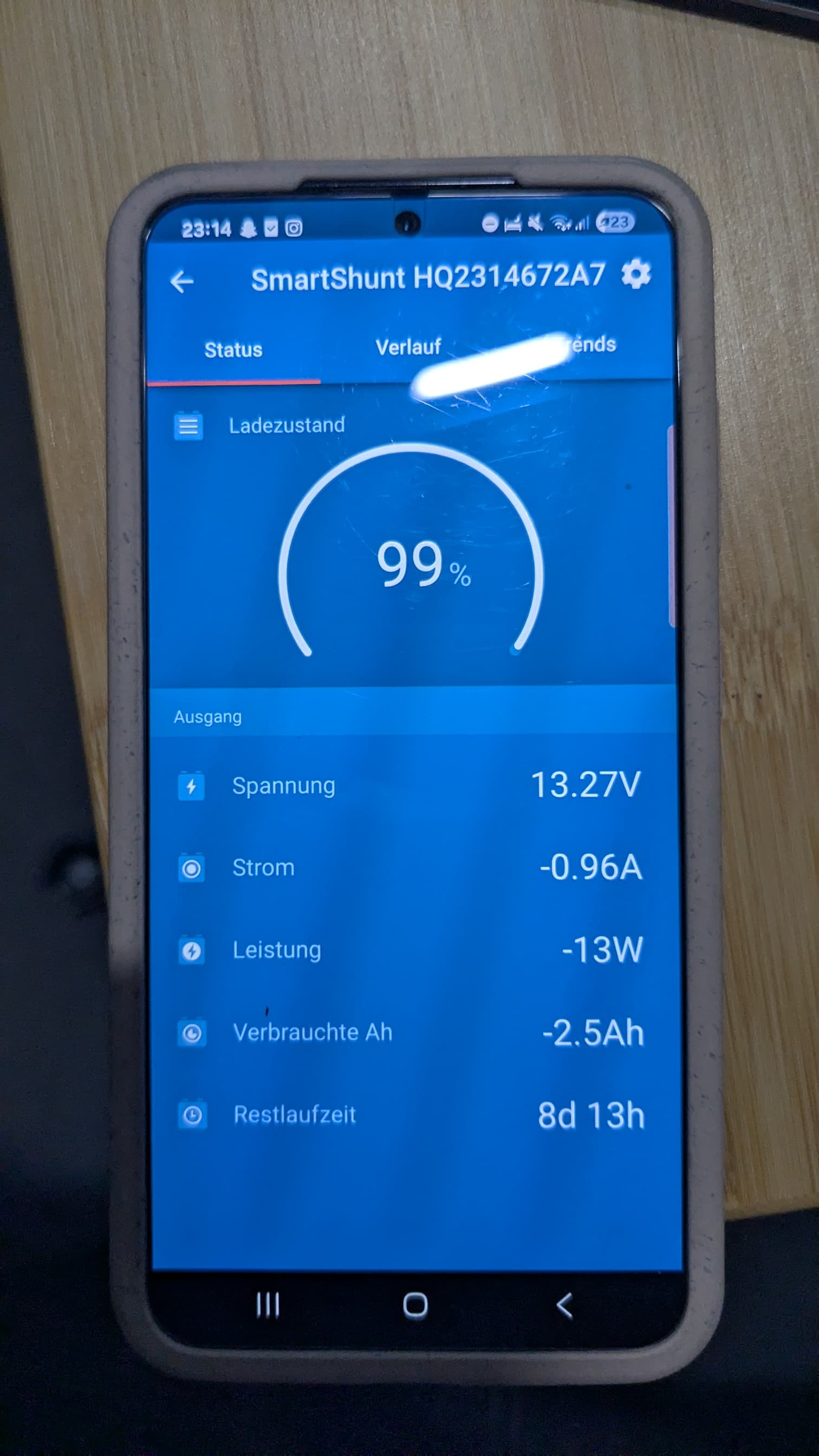

Zuvor hatte ich schon über die Victron App den Shunt eingerichtet und habe hier auch realistische Werte angezeigt bekommen.

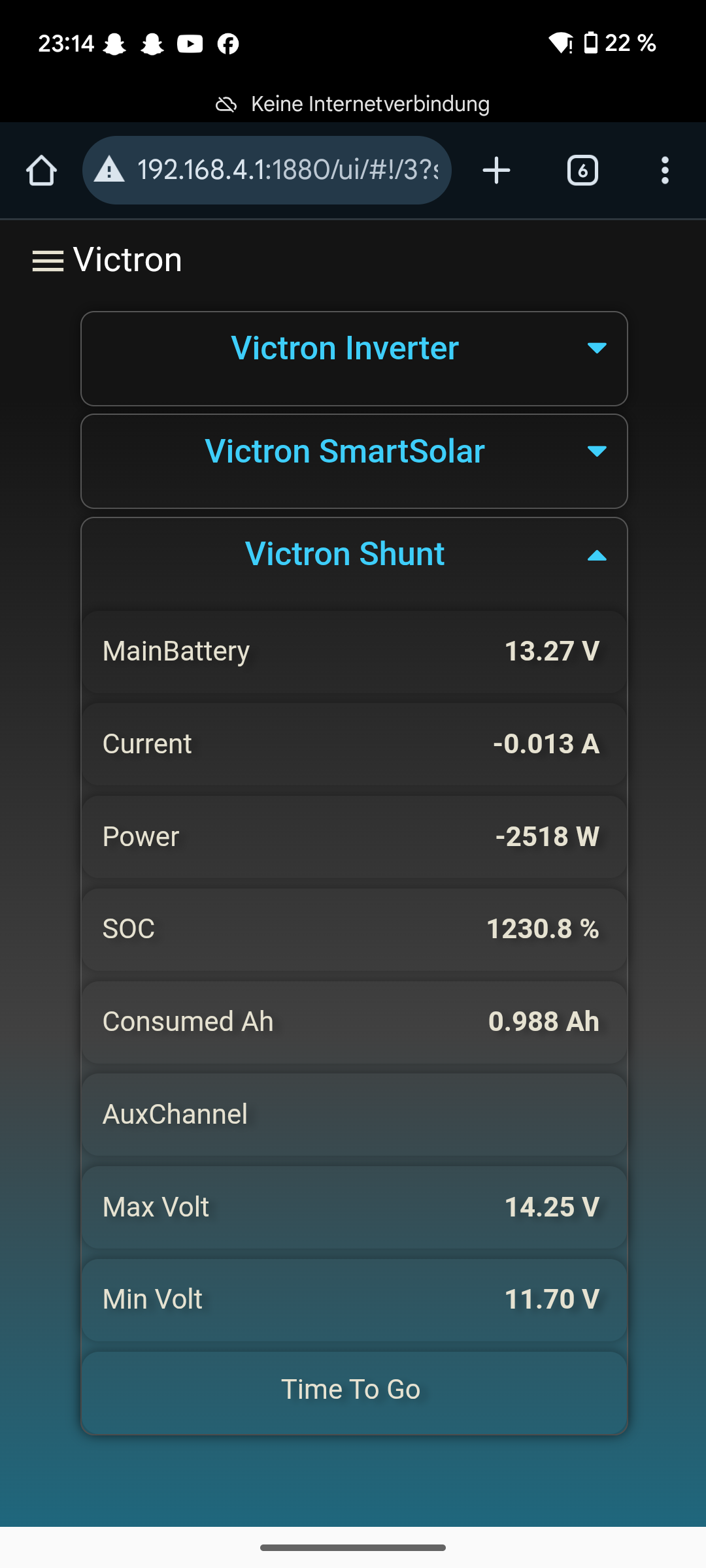

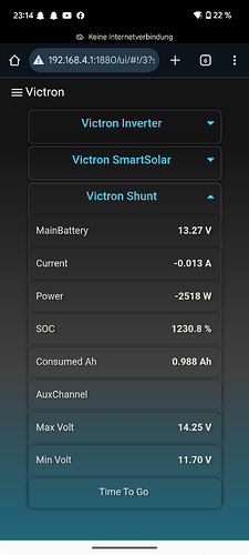

Anschließend habe ich den Shunt mit dem Raspberry Verbunden. Im Webif erhalte ich dann allerdings seltsame Werte wie SOC: 1230,8%.

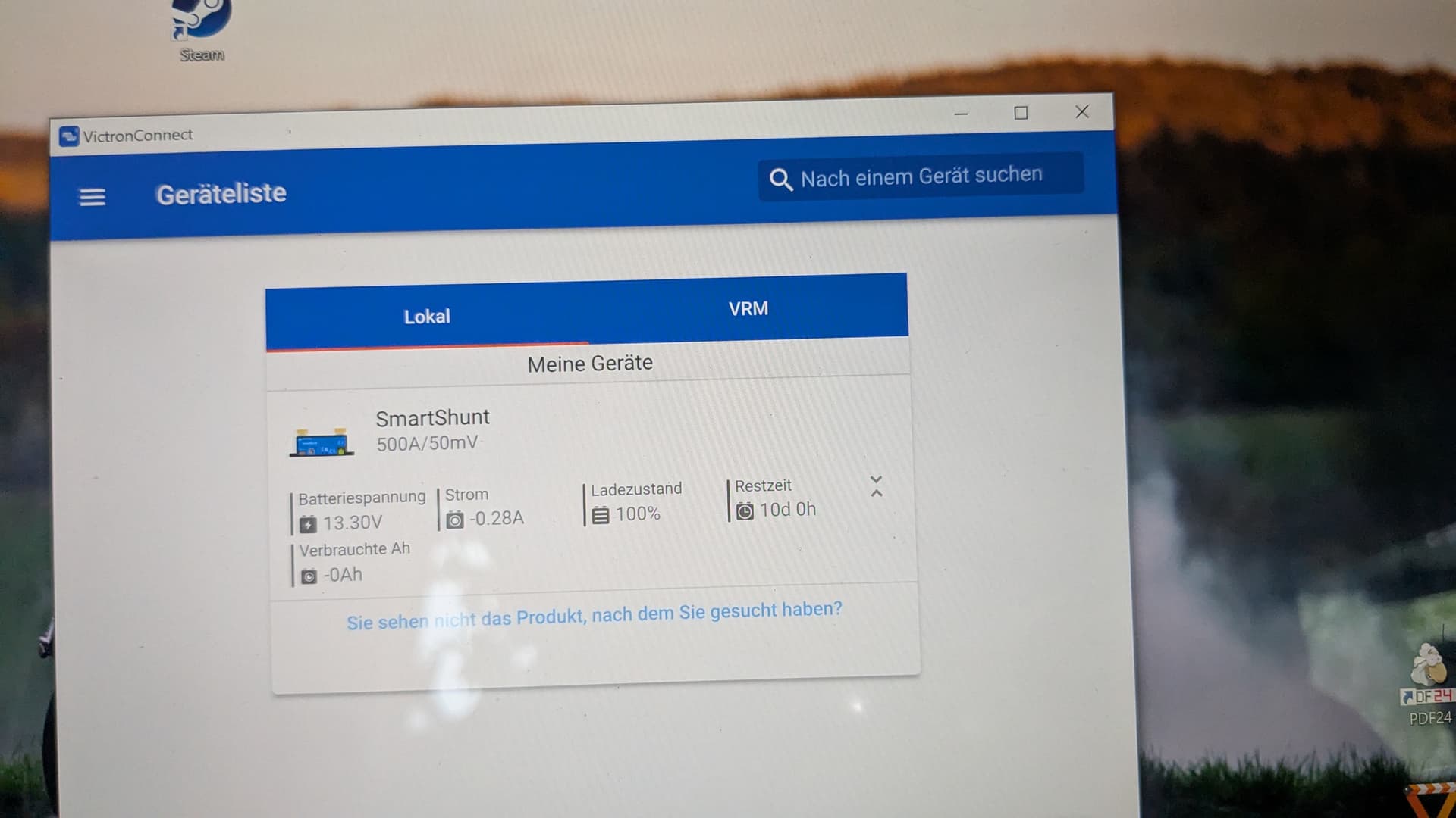

Zur Überprüfung habe ich den Shunt über USB an meinen Rechner angeschlossen und die gleichen werte wie in der Victron App angezeigt bekommen.

Moin, denke mal das du den Zusatzeingang nicht geändert hast. Dieser Muss auf Starterbatterie oder Temperatur stehen.
