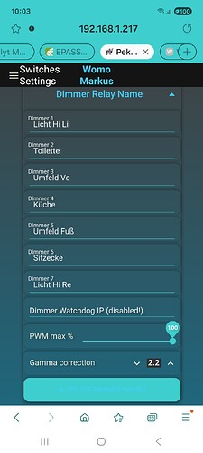

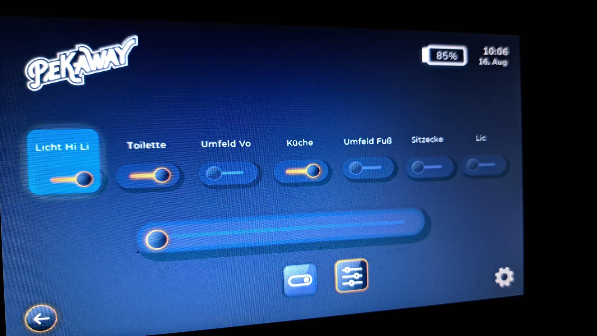

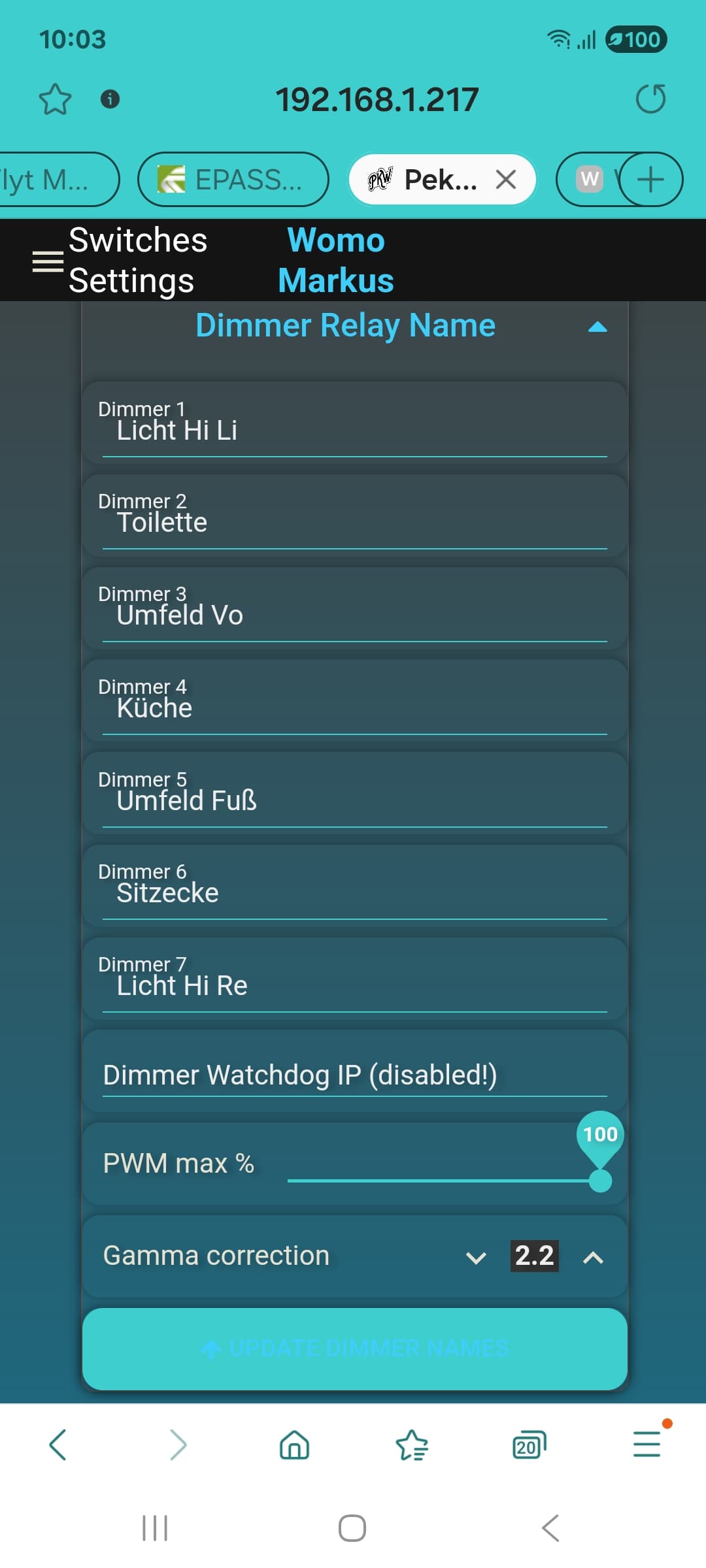

Servus es hat jetzt geklappt, liegt aber nicht an der länge der Namen sondern man muss gleich nach Display initialiseren den Button im Web-interface Update dimmy Namen drücken dann funktioniert es
@Karl
@Vincent
Nur überträgt er beim Dimmer7 nur drei Buchstaben siehe Fotos
Bitte da nochmal handanlegen Vincent
Gruß Markus
