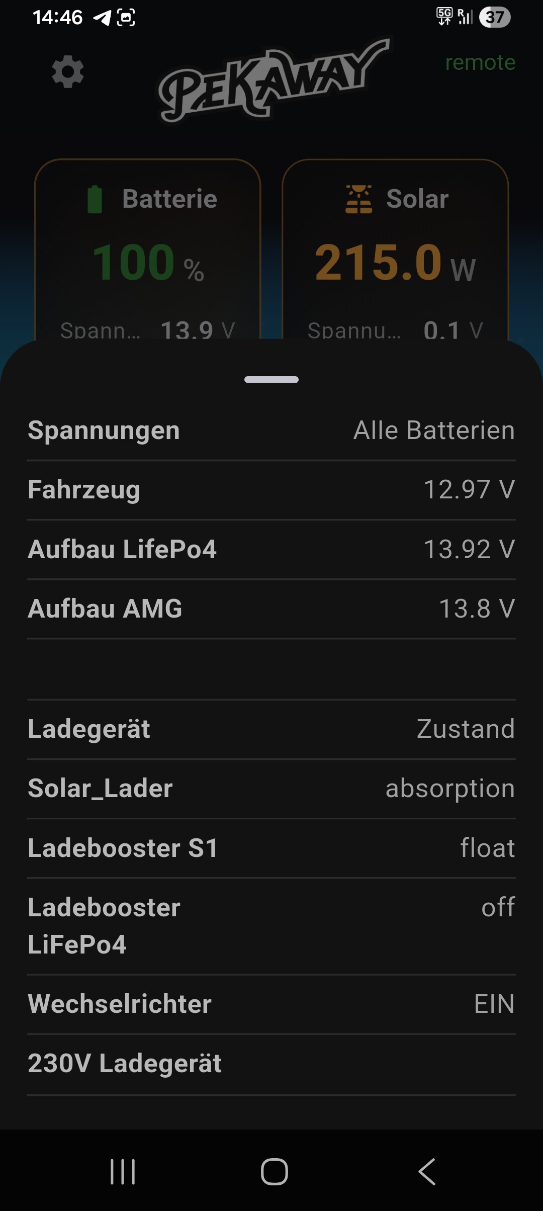

Ich mache das über die Batterie Spannung, bei 13,6 ist die lifepo4 ja eigentlich voll, ich schalte über einen Slider einstellbar bei 13,4 einen Ladebooster der meine AGM’s lädt ein, und über Slider einstellbar bei 13.2 wieder aus, das gleiche mache ich versetzt mit dem Wechselrichter.
Der geht bei 13,5 ein und bei 13,3 wieder aus.
Hier zur Zeit in Spanien funktioniert das ganz gut. Meine Zahnbürste und Rasierer werden so immer geladen, und wenn der E bike Akku, oder der Staubsauger leer ist bekomme ich den auch voll :wink:
Man könnte das noch an den SOC koppeln, um das hin und herschalten bei hohen Stömen zu verhindern
Edit
Dem Wechselrichter habe ich eine Ausschaltzeit von 1 Stunde mitgegeben. Über die config Seite

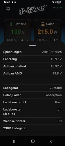

Und so sieht das denn aus wenn alle Batterien voll sind
