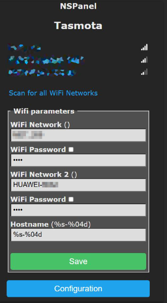

Die IP-Adresse deines NS Panels kennst Du? Hast Du es auch in deinem Heimnetz eingebunden? Wenn ja, einfach mit dem Browser die IP-Adresse eingeben und Du kommst auf die Web-Oberfläche des NS Panels.
Von hieraus auf “Configuration” und dort die Schaltfläche “Wifi” anwählen
Sollte dein NS Panel nicht in deinem Wifi eingeloggt sein, musst Du vorgehen, wie nach der initialen Konfiguration:
Tasmota bietet einen drahtlosen Zugangspunkt für eine einfache Wi-Fi-Konfiguration.
Tasmota AP
Schließen Sie Ihr Gerät an eine Stromquelle an und schnappen Sie sich Ihr Smartphone (oder Tablet oder Laptop oder ein anderes Web- und Wi-Fi-fähiges Gerät). Suchen Sie nach einem Wi-Fi-AP namens tasmota_XXXXXX - #### (wo XXXXXX eine Zeichenfolge ist, die von der MAC-Adresse des Geräts abgeleitet ist und #### ist eine Zahl) und verbinden Sie sich damit. In diesem Beispiel wird der Wi-Fi-AP benannt tasmota_3D5E26-7718 .
Wenn Sie eine Verbindung zum Netzwerk herstellen, erhalten Sie möglicherweise eine Warnung, dass keine Internetverbindung besteht, und werden aufgefordert, eine Verbindung zu einem anderen Netzwerk herzustellen. Lassen Sie das mobile Gerät kein anderes Netzwerk auswählen
Nachdem Sie eine Verbindung zum Tasmota Wi-Fi AP hergestellt haben, öffnen Sie http://192.168.4.1 in einem Webbrowser auf dem Smartphone (oder einem beliebigen Gerät). Je nach Telefon gelangen Sie automatisch zur Tenmota-Konfigurationsseite, oder Sie erhalten eine Aufforderung dazu.
Melden Sie sich bei Wi-Fi an oder autorisieren. Durch Tippen auf den AP-Namen sollte auch die Konfigurationsseite geöffnet werden.
