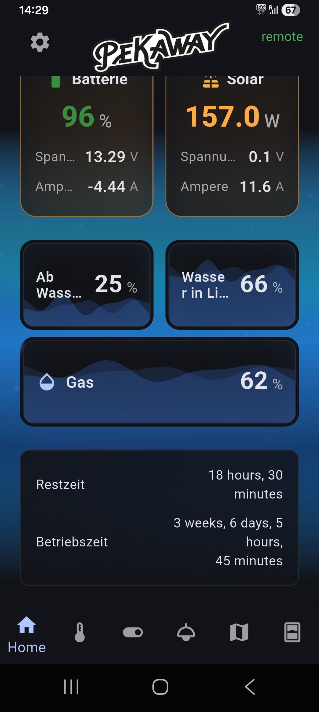

Ich bin jetzt seit 4 Wochen unterwegs, und das System startet sich alle 2-3 Tage neu. Ich bekomme das eigentlich nur mit weil sich die ganzen Störungen die ich mir per Telegram schicke sich melden. Es stürzt aber nicht das ganze System ab, vermutlich nur Node Red.?
Weil die Betriebszeit 3 Wochen 6 Tage anzeigt.
